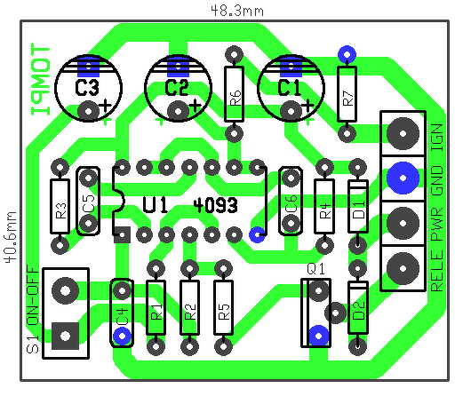

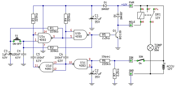

Hello! Én csak egy áramkört tudok felajánlani..
