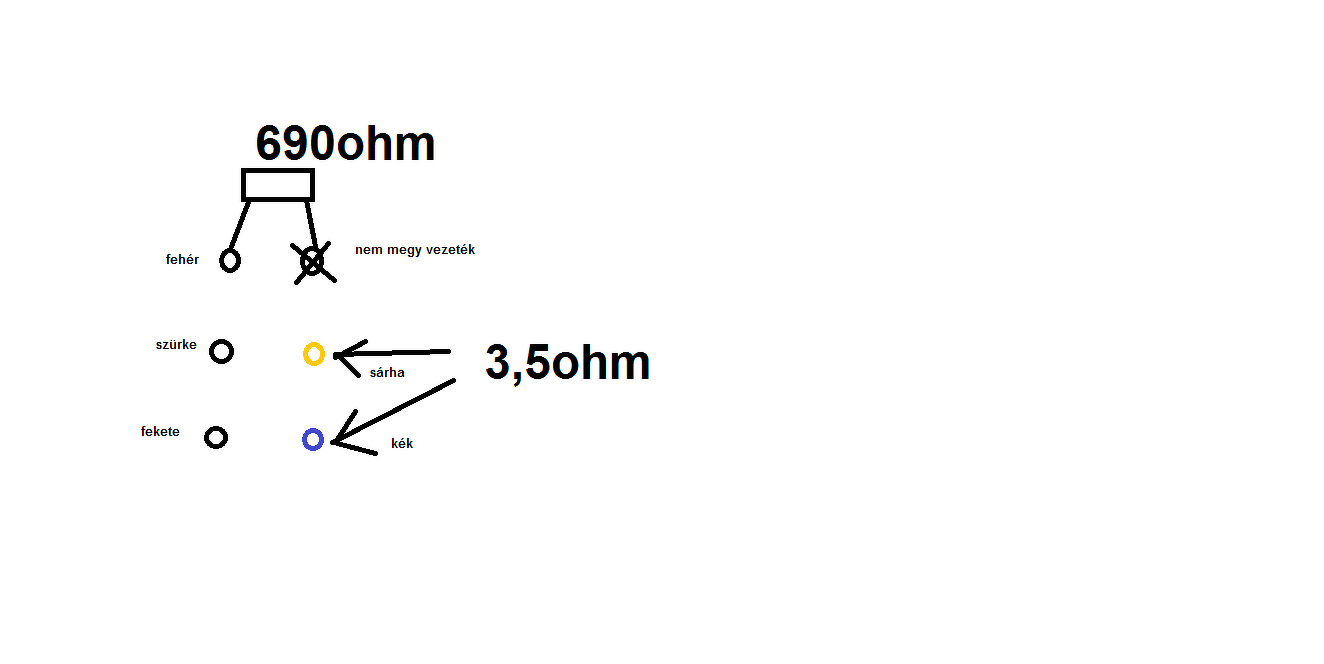

Van még mindig ez a hibám amikor a kutyám elrágta a labdaszonda vezetékét. Azóta voltam "Szak" szervízbe, de ők se tudták, csak azt amit már eddig is tudtam. Szétkaptam a lamba szonda csatlakozóját, mellékeltem a bekötést, ohm mérővel a Kék - Sárga között mérek 3,5 Ohmot, lehetséges, hogy ez a fűtés? Valamint a fehér kábel megy egy érintkezőre ami egy másik érintkező össze van kötve egy kivehető 700 ohmos porcelán ellenállással, ez mire való lehet? A vezeték nem a lambda szonda kábelénél volt megsérülve, hanem még a csatlakozó előtt. A szervízbe első körbe a szondát akarták cserélni, fűtés hibát dob a computer, amibe nem mentem bele, mivel semmi logikai összefüggést nem látok. Az a gáz, hogy 2016-os Peugeot bipper még viszonylag fiatal, ezért semmi infot nem találtam a neten és állítólag még nem volt lambda szonda hibájuk a szervizeseknek. Van valakinek ötlete?
Ez lehet a szonda:Bővebben: Link
Közbe kimértem, a sárga-kék kábelre jön 12V, ha ráadom a gyujtást és amig a tápszivattyú dolgozik, tehát a 12V-ot megkepja, ez megerősít abba, hogy ez lesz a fűtés.
Gondolom a mérő résznél nem tartom logikusnak a 12V-ot. Viszont nem terhelhető, ha összedugom a kábelt a lambda szondával akkor a (-) oldalon is pozitív lesz. A (-) és a test között kb 150kOhmot mérek. Elképzelhető, hogy a testelésnél lesz a hiba?
Nagyimpedanciás bemenettel szabad mérni lambda-szondát (normálisabb szkóppal, mondjuk), de egy átlag multiméterrel neki sem szabad kezdeni, mert maga az ellenállásmérés is tönkrevághatja. A fűtőszálnál nem gáz, de magánál az oxigénszenzornál nagyon is az.
Ha az ECU szerint nem jó, de szerinted a csatlakozójáig már jó, akkor szondacsere.
Na hát ez tök jó, ezt eddig sehol nem olvastam, hogy nem szabad rámérni ohm mérővel.
![]() Közbe mértem járó motornál és a fűtés (-) polaritás bemegy az ECU-ba (gondolom ez a motorvezérlő elektronika) amiről azt hittem, hogy 150kOhm szakadás, azt szabályozza a motorvezérlő, álló helyzetbe nem testeli, járó motornál pedig pwm szerűen változó feszültségeket mérek. Tehát akkor ezek szerint mégis jó a fűtés áramköre és a szonda fűtése. Ezt a hibakódot dobja, törlés után nem sokkal: P2248
Mit gondolsz átlag multiméternek? Soros portos Metexem van, meg Fluke 177, Meg MY68.
2. hengersor? Nem is tudtam, hogy V6-os a bipperem ![]() Most azon gondolkozok, hogy ha ez is ilyen fordítógépes magyarítás, akkor ezt a mondatot hány féle képpen lehet értelmezni. A gyakorlatba mit jelenthet ez a hibakód? Az úgy érzem sikerült megfejteni, hogy nem a szonda fűtése rossz. Tehát a bemeneten lévő referencia feszültséget valami terheli? A hozzászólás módosítva: Ápr 8, 2020
