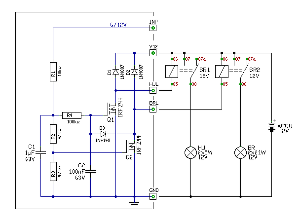

" Mini Cooper vonóhorog bekötés a probléma. Ez egy 2008-as évjáratú 3 ajtós kocsi. A féklámpa egybe van építve a helyzetjelző lámpával. Ez a gyakorlatban azt jelenti, hogy a lámpatestben 2db 12V 21W-os egyszálas izzó van beszerelve. Amikor a helyzetjelző lámpát bekapcsolom, akkor az izzó csökkentett fényerővel világít. A mérhető feszültség 5-6V. " Feltehetően nem 6/12V-al működik a lámpa, hanem PWM vezérléssel csökkentik a fényerőt. A hozzászólás módosítva: Júl 30, 2021
