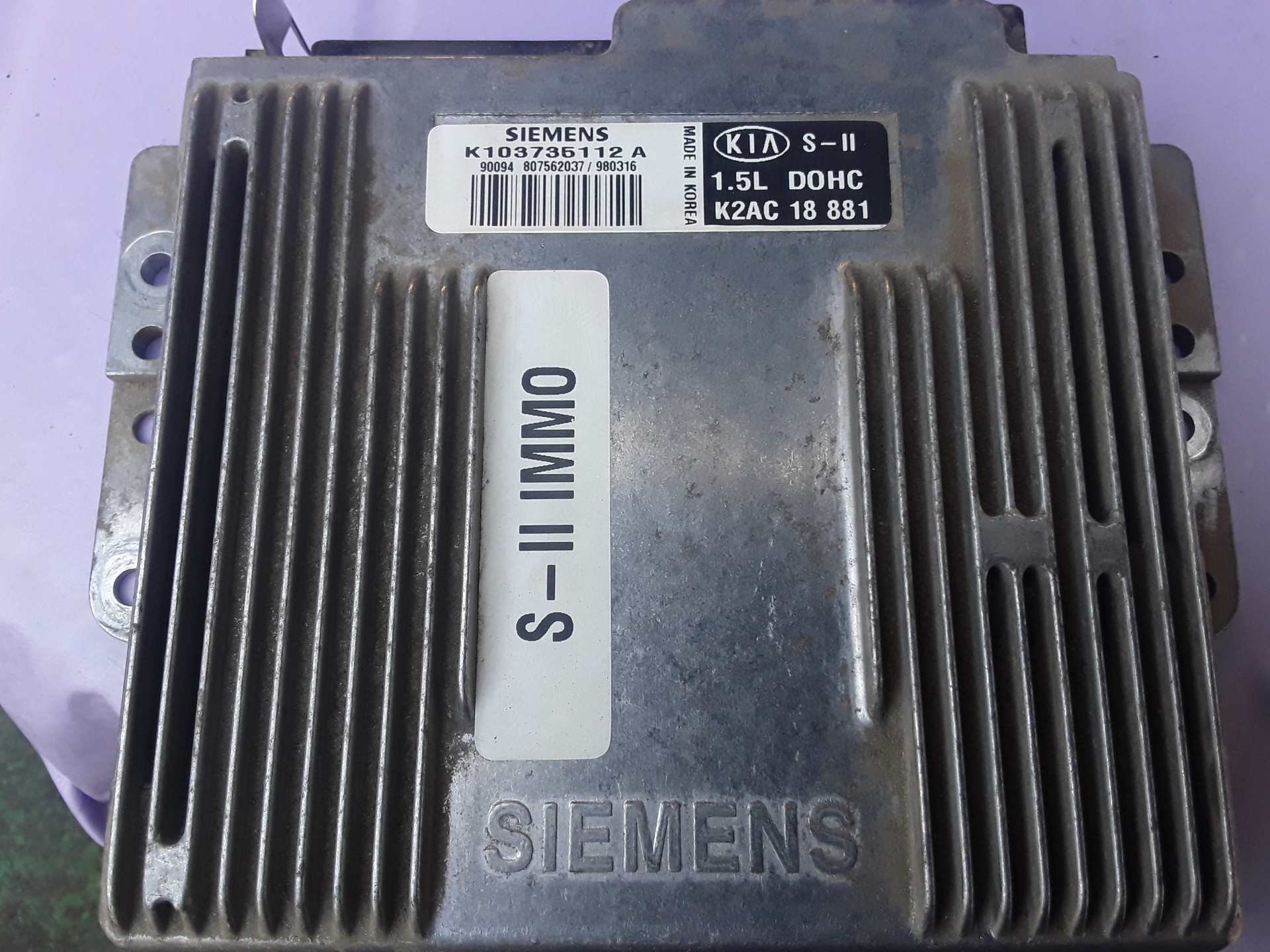

(#) Lezli46 hozzászólása Máj 19, 2021 /
Kia Schuma 1.5 16V. Dohc. 65kw/88Ps. 1999. nem indul.,pontossabban egy pillanatra beindul és rögtön le is áll.., A leolvasótekercs és a kulcsok nem hibásak!!!
Igen nagy valószinüséggel immóhiba miatt..,a tipikus immóhibajelenségből.,valamint a 86--s immo hibakódból..,és nem kevés guglizásból levonva a valószinüsithető a következtetés ,hogy az ECU és immóbox közt szinkronitási problémák lehetnek.., ezt egyébbként tipushibaként is olvastam.., és az autó ., sok "immo of" oldalakon való szereplése sem lehet véletlen...
Az autóban lévő Siemens ecu gyári cikkszáma: K103753112A. Ilyent számú ECU-t kellene bontottból beszerezni .,a gyujtáskulcsal és immoboxal együtt kicserélni a müködéshez.Sajnos Pontosan ugyanilyen nincs .,csak nagyon hasonló, ugyanez a cikkszám .,de az utolsó karakter nem "A" .,hanem "C"!!! Talán Kia Sephia-é lehet?? Véleményetek szerint kategórikusan elkellene vetni a kiprobálást ezzel a beszerezhető "C" végződésű vezérlővel??? Mivel nem teljesen egyezik a két vezérlő száma?
Másik alternativa a meglévő eredeti ECU ,immo kikapcsolása volna.., esetleg volna valaki jentkező erre a funkcióra?? Vagy tudtok valami beszerzési forrást az eredeti vezérlőre?
köszi minden elöresegitő hozzászolást!!
üdv. C.
