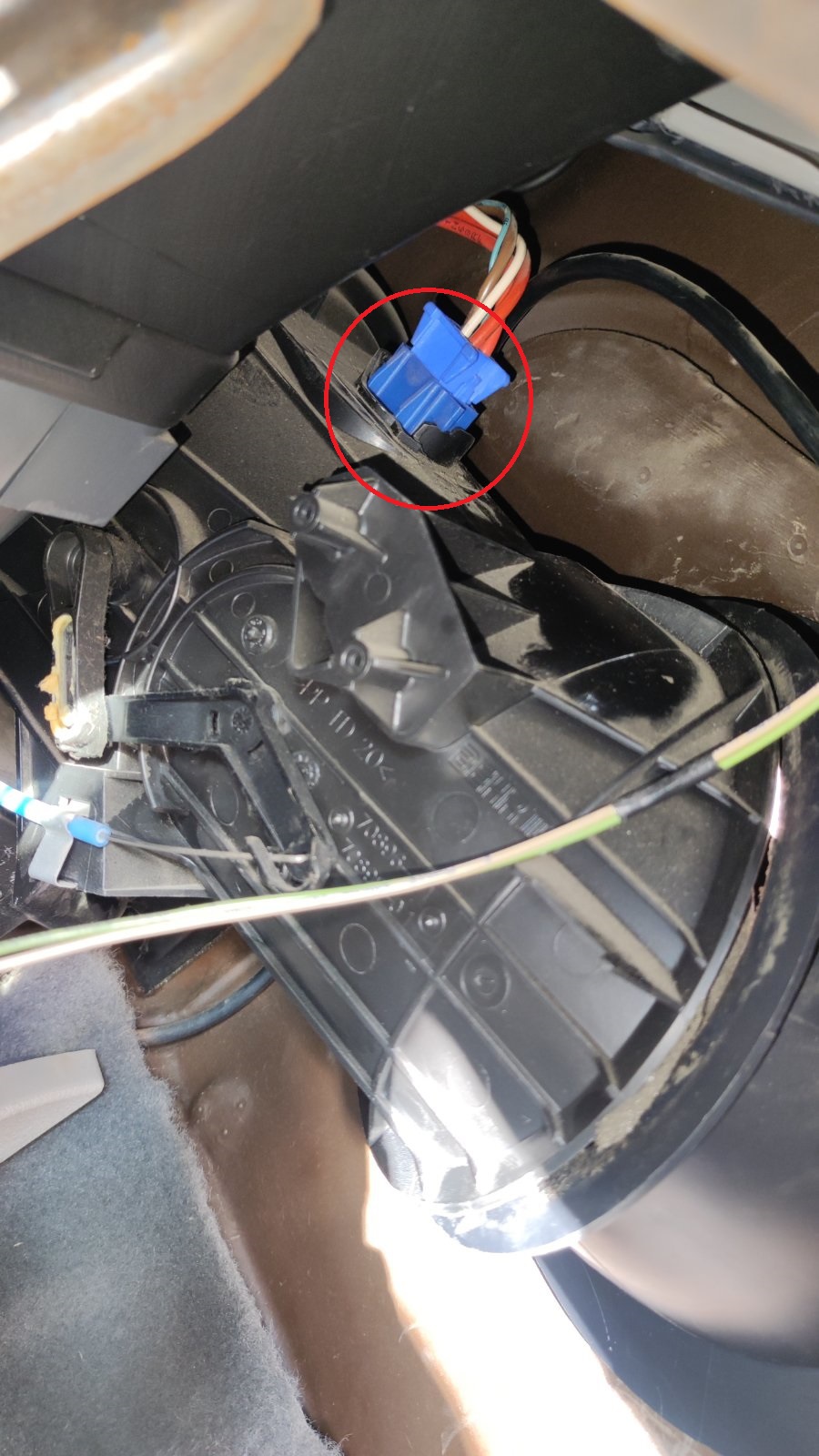

2004-es Picasso előtét ellenállását kellene kibányásznom, de az agyamról lrugta az ékszíjat.
Az ok: az előtét ellenállás nem kifele, hanem elképesztő módon befele jön ki !
Valaki segítsen, hogy ezt most, hogy kell kiszedni?
Hívni kell egy kínait, aki a pollenszűrőnél benyúl és kiszedi?
(#) VIM válasza SzilCsong hozzászólására (») Jan 22, 2023 /
Szia! Ebből a részletből látszik, hogy honnan lehet oda benyúlni? A légcsatornán keresztül ha le lett előtte véve a ventilátor motorja.
(#) SzilCsong válasza VIM hozzászólására (») Jan 22, 2023 / 1
Ha valaki látta a Blöff című filmet, abba azt a jelenetet amikor az ürge ki akar menni az ajtón de nem tud, mivel befelé nyílik.
Nos kicsit így érzem magam.
A lényeg, hogy a kapcsolót, át kell fordítani belső keringtetésre, így a zsalu nyitja az idom alsó részét, így már kézzel be lehet nyúlni.
Megfigyeltem, hogy akik a némethez vannak szokva, a francia gondolkodást, kicsit nehéz átvenni

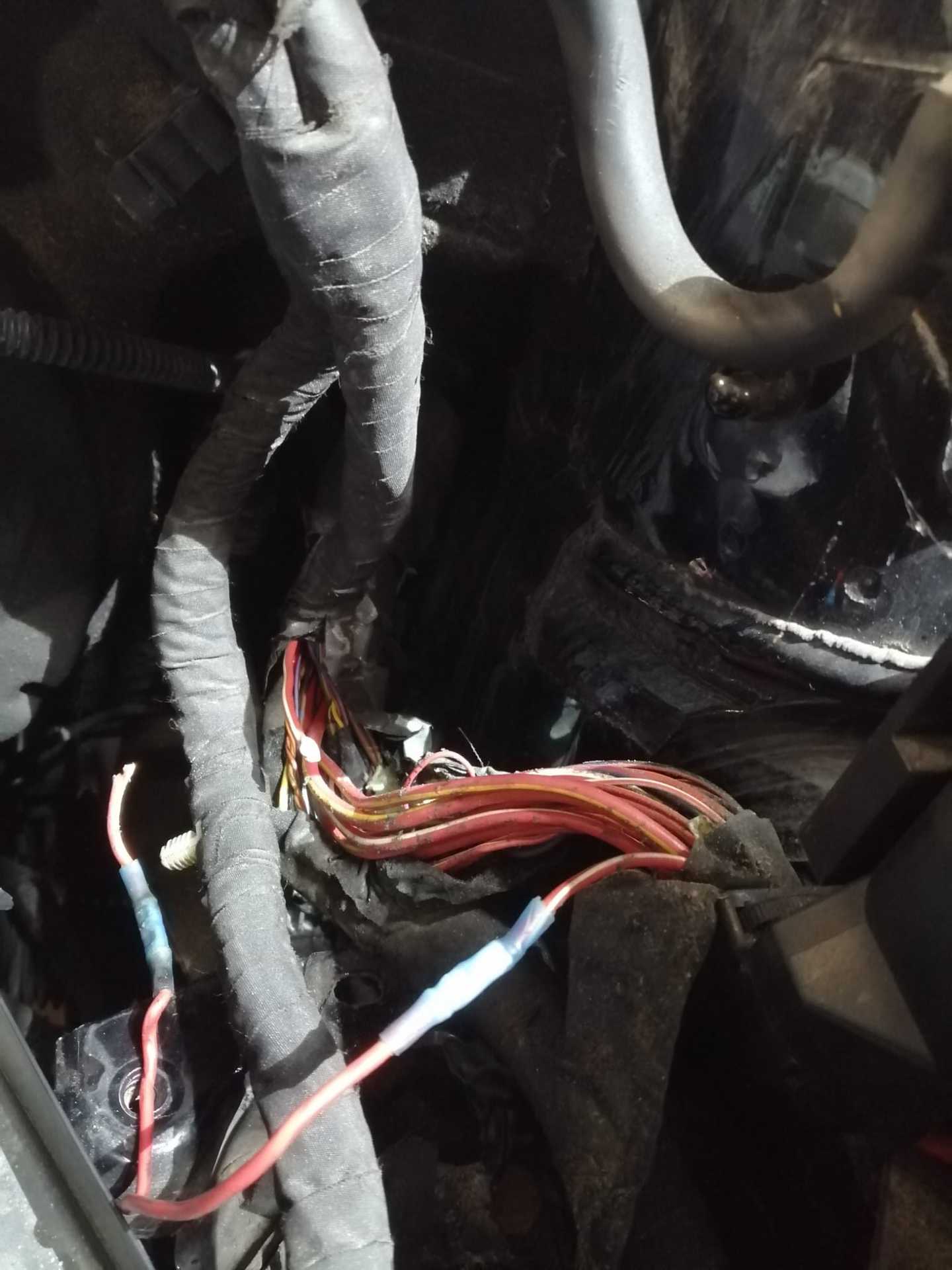

(#) zolika60 hozzászólása Jan 27, 2023 /

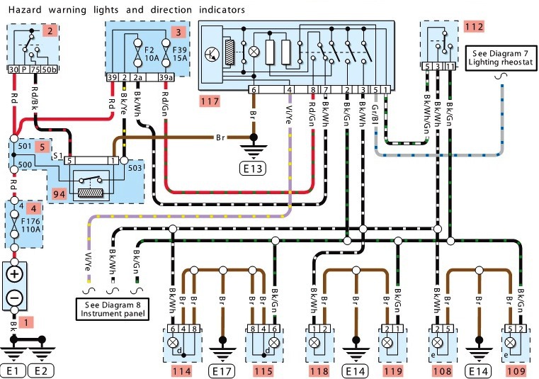

(#) elektro13 hozzászólása Feb 3, 2023 /
Sziasztok, Golf 6-hoz (2009, 2.0l dízel) keresek kapcsolási rajzot. Leginkább első ablaktörlő és a motortéri biztosítéktábla bekötése érdekelne. Sajnos egy pár kábelt megevett az idő "vasfoga" és a kábelkorbácsot kellene javítanom.
Ha esetleg valaki tudna rajzot adni hozzá, azt nagyon megköszönném.

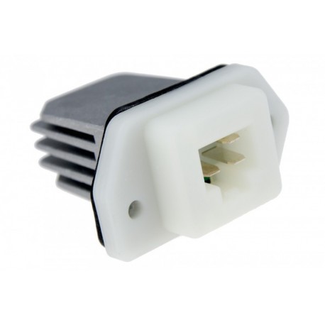

(#) Tömi hozzászólása Feb 9, 2023 /
Üdv mindenkinek!
Van egy fűtőmotor problémám. A mosfet-es fordulatszám szabályzó elfüstölt, ezért csak teljes fordulaton megy és nem tudom kikapcsolni. Kicseréltem a szabályzót, de a helyzet nem változott.
A csatiban 3 vezeték(be-ki-vezér). Az autó egy nissan almera n16, de valószínű más autóban is van ilyen megoldás. Van valakinek ötlete a megoldásra?

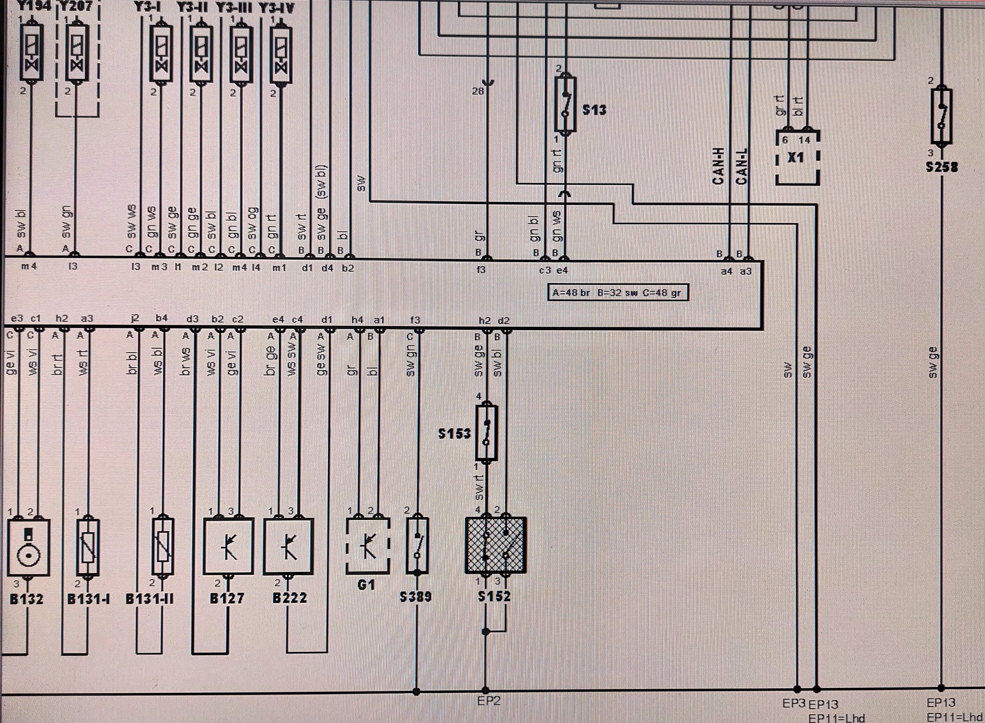

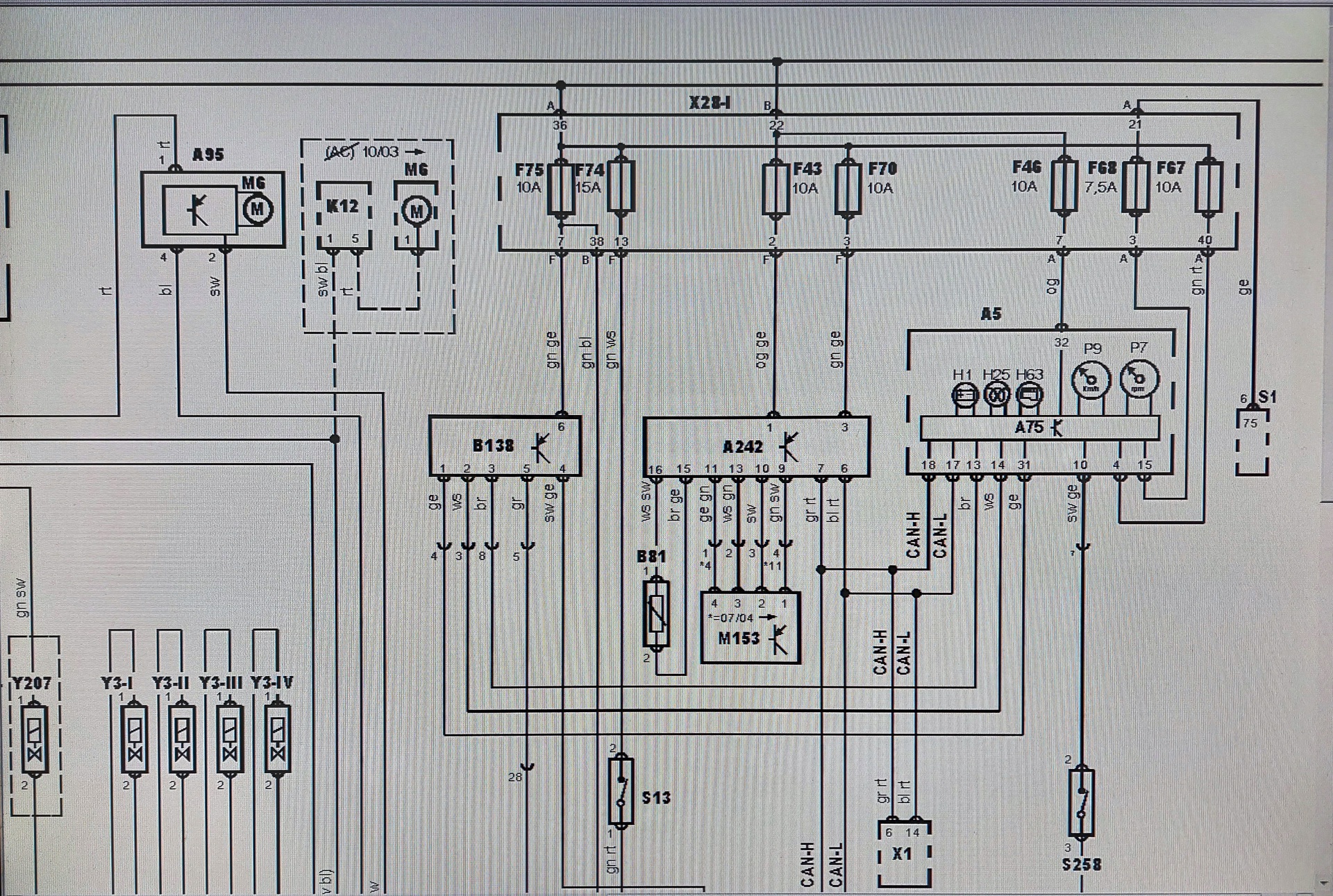

(#) Lezli46 hozzászólása Feb 20, 2023 /

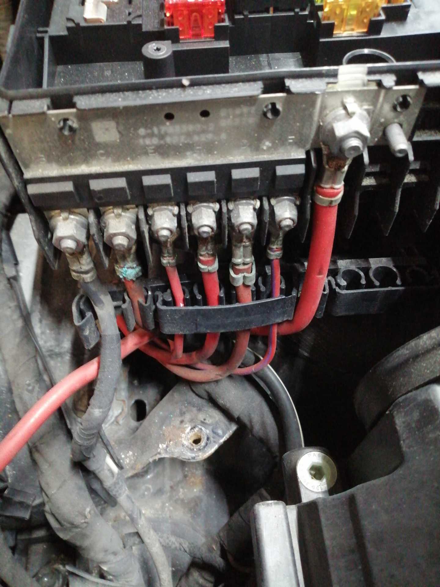

Focus C-Max. 2.0TDCi 2004 G6DA .WF0MXXGDCDM4R29966.Inditási probléma!
Hibajelenség
: Menetközben leállt---azóta többé nem inditható!!!
Kikapcsolt helyzetben Immo LED villog normál ütemben ---gyujtásráadásra kb 5mp-ig folyamatosan ég utána elalszik. Sikertelen inditási probálkozások után 13-sokat villog.., ilyen kor müszerfalvisszajelzői is villognak öninditózás alatt.
Állandó, nem törölhető hibakódók:
Motorvezérlőben
P1213-71 Befecskendező áramkör hibás müködés.
P0380-78 Izzitógyertya vezérlőáramkör
Müszercsoportban : U 1900-60 : CAN kommunikácios bus hiba.
Ezeket csináltuk eddig:
Másik gyujtáskulcsal is probáltunk inditani.Másik akkuval is.
Müszercsoport csatlakozó tüskéit átforrasztottuk
Öninditózás alatt kb 300.RPM forulatszámjel van.
Öninditózás alatt railnyomás kb 300.bar-
Piezo injektorok ellenállásra-testzárlatra ellenőrizve–jók.
Biztositékok-testkábelek ellenörizve.
CAN busz hállózatok vezérlőkön is ellenőrizve-jó-
Féktisztitóval elinditható–amig fujom neki addig megy a motor.
Befecskendező injektorokon öninditózás alatt semmi jel nem mérhető, egyiken sem! Milyen feszültségnek kellene az Injektorokon(Piezos!) lenni befecskendezéskor???
Egy motorvezélő teljes csatlakozási rajz nagyon szükséges volna., vagy valami jó tipp esetleges kábelkötegbeni vezetékszakadási tipikus helyekről!
Minden segitséget előre is köszönünk!!!
ödvözlettel C.
A hozzászólás módosítva: Feb 20, 2023
(#) VIM válasza Lezli46 hozzászólására (») Feb 20, 2023 / 1
Szia! Egyenlőre ennyit tudtam és így feltenni, mert másképpen sokkal rosszabb minőségű a kép. Ha kérdésed lesz, majd felteszed, mert ennyi perifériát képtelenség becímezni. A jó hír az, hogy értékek is vannak hozzájuk. Mivel nem vágom a dízelt, az merült fel nálam kérdésként, hogy a menet közbeni leállás az nem függhet össze üzemanyag problémával? Mondjuk vizes üzemanyaggal? Ilyenkor a vezérlője letilt.
(#) dB_Thunder válasza Lezli46 hozzászólására (») Feb 20, 2023 /
„Befecskendező injektorokon öninditózás alatt semmi jel nem mérhető, egyiken sem! Milyen feszültségnek kellene az Injektorokon(Piezos!) lenni befecskendezéskor???”
100V környéki, de annyira rövid, hogy azt csak oszcilloszkóppal látod!
Az is lehet hogy behalt az ECU-ban a nagyfesz inverter...
(#) VIM válasza VIM hozzászólására (») Feb 20, 2023 /
Még annyit, hogy valami testelési hiba fordul elő ezeknél valahol az akku alatti részen lévő testpontnál. Innen megy a dízel befecskendező és előmelegítő "rendszer" de az AC és a motorhűtés is. Ezt találtam még az ismert hibák között a programban.
(#) villanyipi válasza Lezli46 hozzászólására (») Feb 20, 2023 /
Nem tudom mennyire van szétszedve de egy kis indítózás után az izzító gyertya helyén érezni kellene az anyagot ha ez nincs meg a porlasztó csúcs is el tömődhetett, rühellem a dízelt de cimborám annak idején sok hirtelen leállt autót indított újra egy igen alapos tisztítás után.
(#) Lezli46 válasza VIM hozzászólására (») Feb 20, 2023 /
Szia! - Sziasztok!!
Speciel azt a akku környéki testpontot megnéztúk.., ami a beázásféleséget illeti, azt tudom hogy Merciéknél egy db zárlatos injektor leàllitja a befecskendezést..., nem tudom hogy Focuszéknàl is igy van ez?? Mindenesetre biztos hogy egyik egyik Injektor se zárlatos..,
Biztonságért megnézzúk az Injektorjelet szkoppal..,multiméterrel próbàltuk, de ez akkor zsákutca volt..,azt olvastam hogy kétvégfokról megy a befecskendezés..,ez esetleg minimalizhatná a totális kiesést???
Az is fólmerúlt hogy kötegen belúl van szakadás pl ECU- tól kezdve..,sajnos eleve elég borzalmas a hozzáférhetøség ezen az autón.., a jelenlegi helyén meg ugyanez tizzel szorozvs..,
U1900- s állandó CAN hiba annyira releváns lehet hogy egyedül blokkolja a befecskendezést??? Minden vezérlön a GEM kivételével jónak mértúk.., vagy csak ugy gondoljuk...
Kószi mindenkinek a segitséget!
(#) Lezli46 válasza Lezli46 hozzászólására (») Feb 21, 2023 /
"U1900- s állandó CAN hiba annyira releváns lehet hogy egyedül blokkolja a befecskendezést??? Minden vezérlön a GEM kivételével jónak mértúk.., vagy csak ugy gondoljuk..."...
Félreérthetően fogalmaztam : Nem vizsgálodtunk- CAN vonatkozásokban -elfelelejtettünk vizsgálodni a GEM modul körül...
(#) Lezli46 válasza dB_Thunder hozzászólására (») Feb 21, 2023 /
Mi az a ""rövid" ??? Kb milyen időbeállitásban kellene próbálkozni???
Nagyon köszi!!!!
(#) dB_Thunder válasza Lezli46 hozzászólására (») Feb 21, 2023 / 1
Ez egy teszter paraméterei:
„injektor kivezérlés 10 - 2500 µs;”
„80-90-100-110-120-130 Volt feszültséget vezérel a piezo fejre”
Nagyon szépen köszönõm!!!
Üdv C.
