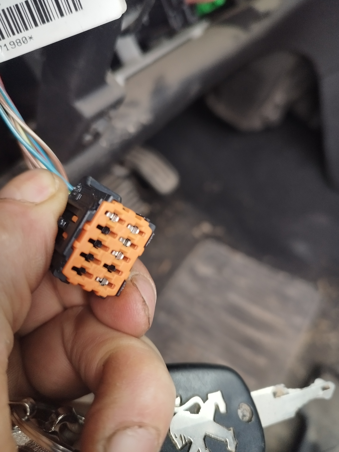

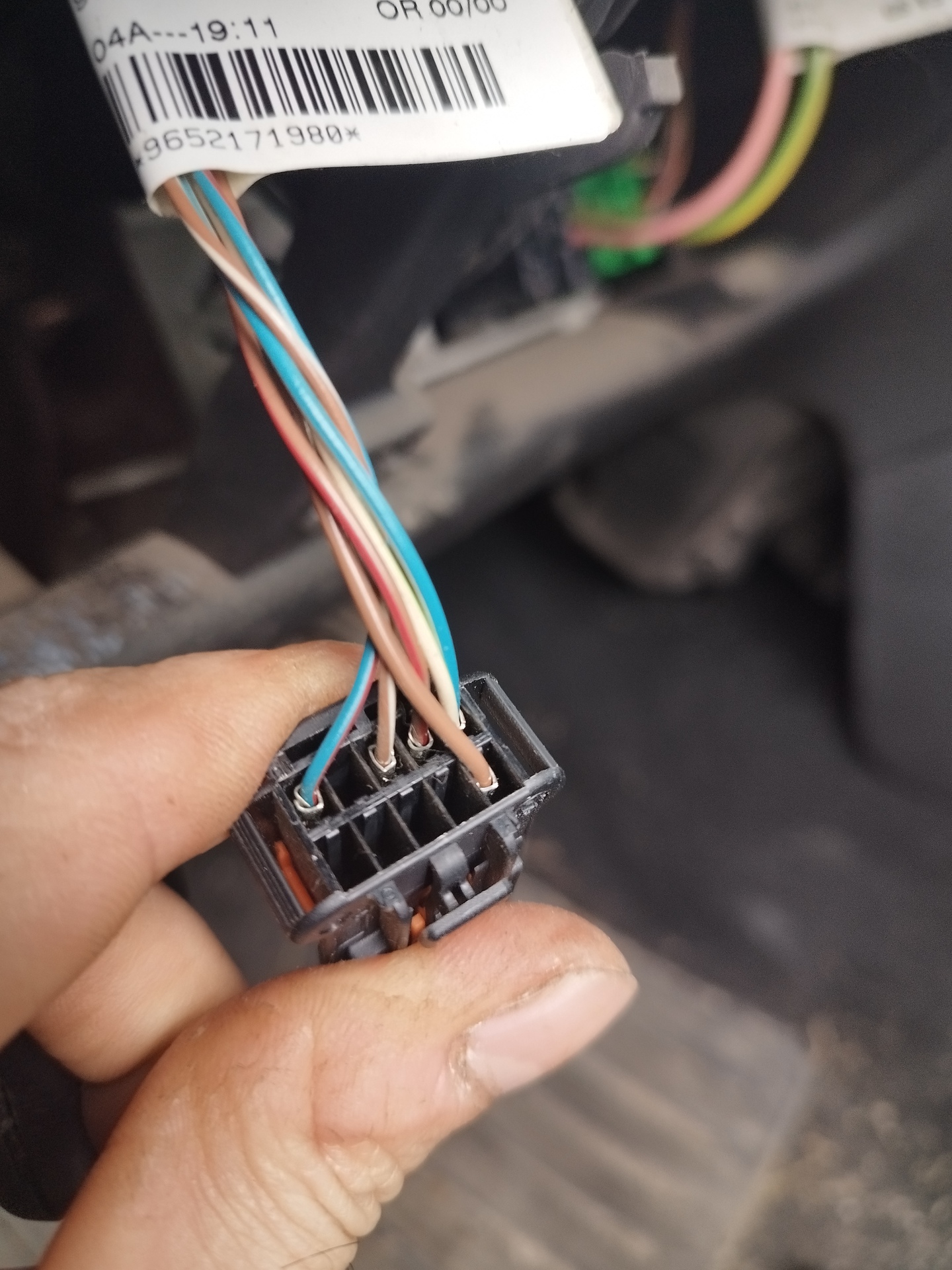

(#) villanyipi hozzászólása Jan 2, 2023 /
Van itt aki tudna nekem linkelni az alábbi csatlakozóba való sarut?
Ez egy Peugeot 206 bsi csatlakozó ami a hátsó ablakfűtèst és nem sokára a tükrök fűtését vezèrelnè.

(#) VIM válasza villanyipi hozzászólására (») Jan 2, 2023 /
Szia! ITT lehet keresgélni és talán ilyen megfelelő lenne de majd kiválasztod közülük.

(#) villanyipi válasza VIM hozzászólására (») Jan 2, 2023 /
Köszönöm szépen!

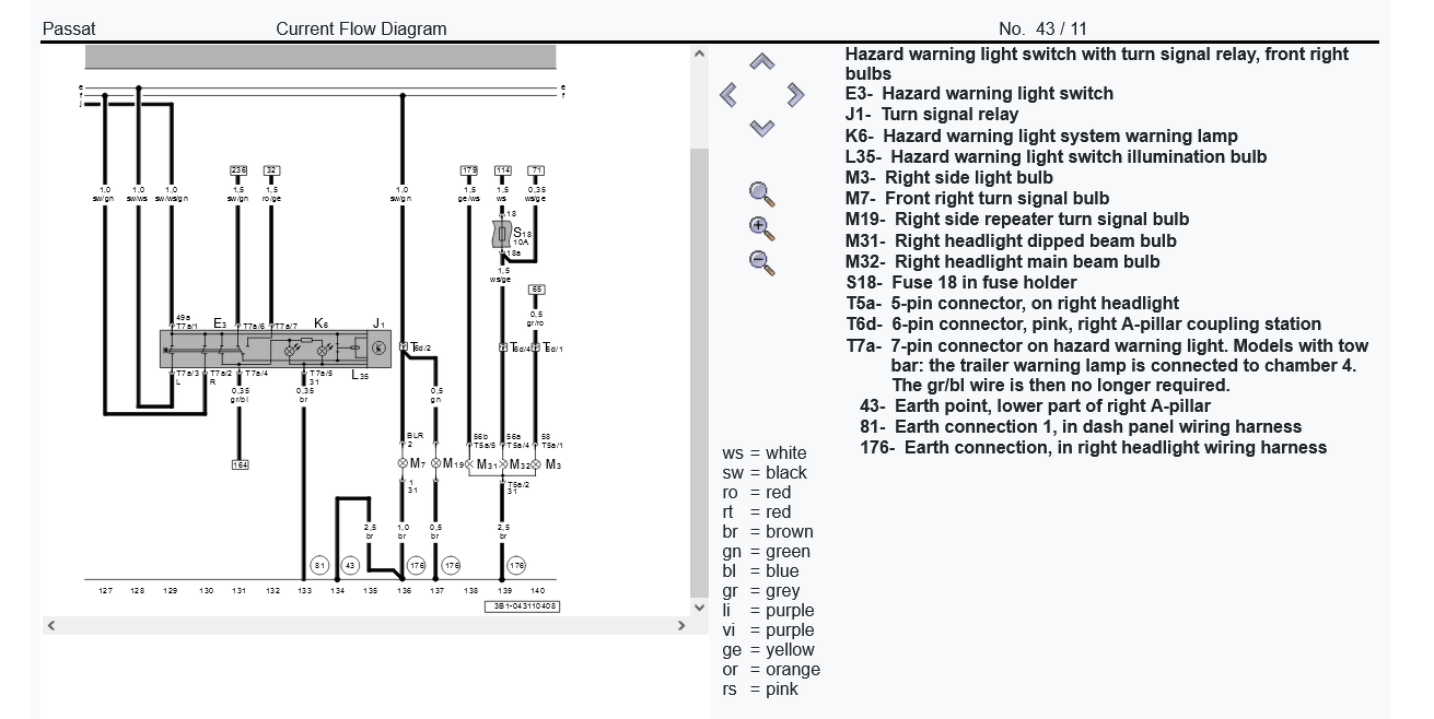

(#) enree hozzászólása Jan 17, 2023 /
Tudna valaki segíteni benzines 1.6 Golf IV / Bora 1999-2005 index/elakadásjelző kapcsoló vezetékezési rajzzal?
Előre is köszönöm.
(#) VIM válasza enree hozzászólására (») Jan 17, 2023 /
Szia! Ez a pdf jó lesz?
(#) enree válasza VIM hozzászólására (») Jan 17, 2023 /
Köszönöm szépen!
Megnézem a színeket, aztán kiderül.
Színes rajzot már csak holnap lesz módomban keresni de ha mondasz motorkódot úgy konkrét lenne a keresés.
Hálásan köszönöm! BCB081652

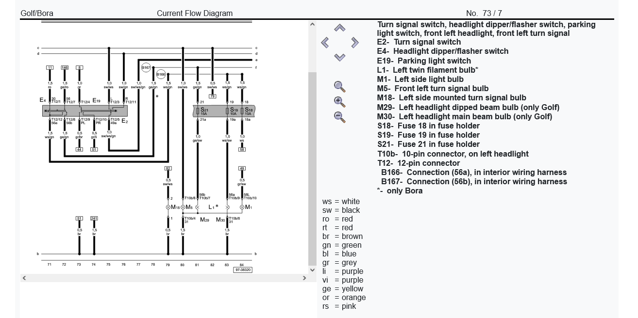

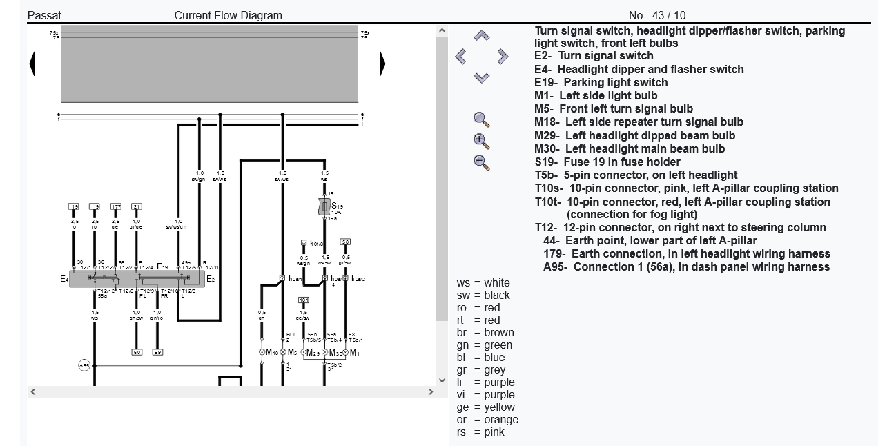

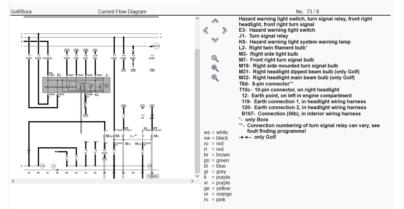

(#) moltam válasza enree hozzászólására (») Jan 18, 2023 /
Ilyen motorkód nincs.
(#) enree válasza moltam hozzászólására (») Jan 18, 2023 /
Akkor elírás lenne?
Bocs hülye vagyok, az előző rajzokat ne vedd figyelembe, valamiért passatot néztem. Kikeresem a boráét mindjárt.
(#) Lezli46 válasza renegat1 hozzászólására (») Jan 18, 2023 /
Nagyon kõszönöm!!! Ha aktuális lenne-- jelentkezem.
Ûdv C
Nagyon szépen köszönöm!
(#) vargaf válasza moltam hozzászólására (») Jan 18, 2023 /
Miért ne lenne ilyen motorkód?
(#) moltam válasza enree hozzászólására (») Jan 18, 2023 / 1
Ez a helyes.
