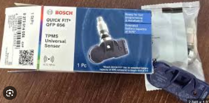

(#) pajesz66 hozzászólása Sze, 17:21 /
Keréknyomás érzékelő?
Vett esetleg valaki már ilyen Bosch szenzort az autójába? Hol programoztatta fel?
Egy szerencsétlen helyzetnek köszönhetően 4db ilyen figyel az autóban, de egy gumis/szervíz sincs a környékemen aki fel tudná programozni....
(#) zolika60 válasza pajesz66 hozzászólására (») Sze, 17:26 /
Attól függ merre laksz. Budapesten a Zengő gumiszerviz biztosan tudja, vagy például Gödöllőn a Gumis ember. De az autódiagnosztikai programok között is van olyan ami tudja kezelni őket. Tehát nem feltétlen gumishoz kell menni vele.
(#) pajesz66 válasza zolika60 hozzászólására (») Sze, 17:33 /
Köszi az infót...
Veszprém környéke jobban érdekelne, de ha nem marad más választásom....
(#) bbb válasza pajesz66 hozzászólására (») Sze, 19:55 /
Azt nem írtad milyen autó... Ha nem ismeri fel miután mentél vele párszor negyed órát, akkor meg kell keresni, hogy az autódban milyen módon lehet TPMS tanuló módba kerülni (tudod amolyan bal kézzel a jobb füledet megfogod, miközben a könyököddel tekered a kormányt stílusú dologgal). Aztán el kell kezdeni leengedni a kerekeket szépen sorban haladva, s ha minden igaz mindegyiknél dudálással, vagy villogással, hasonlóval jelzi, ha megtanulta és mehetsz tovább.
(#) pajesz66 válasza bbb hozzászólására (») Sze, 19:58 /
Ez egy 2016-os J Astra....
Lehetséges lenne "manuálisan" hozzátanítani a szenzorokat?
(#) bbb válasza pajesz66 hozzászólására (») Sze, 20:41 /
youtube a hogyanról. Elvileg a kütyü nélkül megpróbálhatod úgy, hogy elkezded leengedni a kereket. Ha úgy nem megy, akkor egy ilyen kütyü párezer forint.
