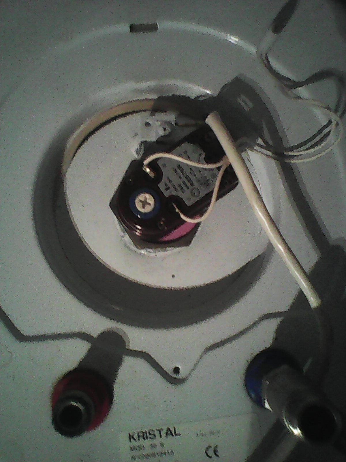

Nem volt még dolgom bojlerrel, de úgy döntöttem, megpróbálom kipucolni. Néztem pár videót a témában (bár ezek hajdúk voltak, nekem pedig kristal glasslined van), azt hittem könnyű lesz, de már az elején elakadtam. Az alaplap meg sem mozdul, nagyon erőltetni pedig nem merem a mechanizmus ismerete nélkül. Valaki tud segíteni? Vagy hol találok leírást erről a típusról? A válaszokat előre is köszönöm.
Először húzd le a hőfokszabályzót, majd utána csőfogóval tekerd ki a nagy anyát.
Kösz a gyors választ! Hőfokszabályozó kint, már csak a csőkulcssal rendelkező szomszédom várom, mert nekem 32-es a legnagyobb kulcsom, de ez 55-ös.
Nem csőkulcsot, csőfogót mondott
![]() Az az előnye a csőkulcshoz képest, hogy ha jó irányba tekered, akkor a tekerés nyomatékával egyenes arányban még összébb szorítja a pofákat, ezért lehet sima felületű csöveket is kicsavarni vele. csőfogó Nyílt már ki nekem dugókulcs, nyúlt meg csőkulcs, a csőfogó olyan, mintKamaz a pirosnál: mindent visz...
Ennek a szerkezetnek hatlapfejű alapja van. Csak nem ugrik le róla a dugókulcs.
Szedtem ki hasonlót digó bojlerből, könnyen kijött.
Látom én azt, hogy hatlapfejű csavar, és azt is elhiszem néked, hogy ami könnyen kijön, azt könnyen kiszeded.
Azonban vadzsra-nak csőfogót ajánlottak, alighanem nem véletlenül, ő ezalatt csőkulcsot értett, én csak a tévesztésre hívtam fel a figyelmét, és hozzátettem, hogy a csőfogó a győztesebb, és hogy miért. Azt még hozzá sem tettem, hogy abból nem kell nagy készlet. A hozzászólás módosítva: Júl 25, 2020

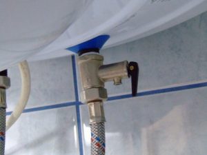

Egy ismerősöm bojlerja csöpög, de nem a megszokott helyen. Kb. 3 hónapja járt nála 2x is egy "szerelő", aki tönkretette a fali csapot is, visszavette a bojler teljesítményét is kérdés nélkül és azóta csöpög egyre jobban, tehát valamit ő cseszhetett el. Ismét nem akar szerelőt hívni, aki után újabb károk keletkeznek (ráadásul számlát sem kapott, így nem is reklamálhat) és kiad egy halom lóvét potyára. A melegvíz kivezetésénél, ott ahol a piros gumigyűrű van, ott csöpög. Pillanatnyilag fotót nem tudok róla mellékelni, de az elektronika burkolatát leszedtem (amikor ott jártam) és az száraz volt. Az lenne a kérdésem (mert erre se videót, se alkatrészt, semmit nem találok, csak ha máshol folyik), hogy ez javítható-e és ha igen, hogyan? Az a cső heggesztett-e, vagy az csupán egy kitekerhető és cserélhető csonk? A mellékelt kép csak illusztráció. Esetében a PIROS folyik a piros gumigyűrű alól. A hozzászólás módosítva: Szept 23, 2020
Ha nem a meleg csonkra szerelt bekötő cső folyik, akkor a bojler csöve rozsdásodott el amivel sok
mindent nem tehetsz.
Biztos, hogy nem a bekötő cső, mert akkor felfelé spriccelnie kéne, hogy a gumi alá kerülhessen, de ez 1-2 percenként csöppen egyet (talán most már sűrűbben).
Akkor valószínűleg megrángatta a szakbarbár és emiatt egy gyenge ponton elkezdett szivárogni. Költött rá nem keveset és most akkor dobhatja ki ezek szerint? Vagy így még elmegy pár évet?
Nagy valószínűséggel a tartály lyukad ki. A szigetelés és a tartály között szivárog lefelé a víz és éppen ott talált utat kifelé. Nincs mit tenni, cserélni kell, gondolom nem mai gyerek a bojler. Mivel a szigetelés viszonylag szorosan illeszkedik a tarályhoz, még csak tippelni sem lehet, hol lyukadt ki, a keskeny légrésen tehet akár több kanyart is, mielőtt látható helyen kijön.
A bekőtőcsonkot masszívan meg kell rángatni ahhoz, hogy ott elrepedjen a hegesztés de annak azonnali hatása van. Ez szerintem nem a szerelő(k) hibája, egyszerűen most jött el a bojler ideje.
A szerelő távozása után kezdett csöpögni, de mivel közvetlenül a csap mellett/felett van, elsőként azt hitte, onnan spriccelt ki a víz, de aztán mivel mindennapossá vált, akkor hívott engem, nehogy megrázza. Szóval a távozásától kezdve szivárog, csak így 3 hónap után egyre jobban.
Mit csinált a szerelő? Lehet, hogy nyomásmentesítette a bojlert és ezt taszított egy utolsót rajta. Vagy kicserélte a biztonsági szelepet, ami kicsit nagyobb nyomásra nyit és ezt a többletnyomást nem bírta a tartály.
Találkoztam olyannal is, hogy a jelzett helyen szivárgott a víz. Bele kell nézni a tartályba, szétszerelés után. Hacsak egy kicsit is rozsdás valahol, akkor végképp ennyi, csere.
Pontosan nem tudom mi volt a gond, de új fűtőszál, új rúd került bele és kitakarította, szelepet nem cserélt.
A lényegen nem változtat. 99.99 %, hogy cserélni kell a bojlert.
