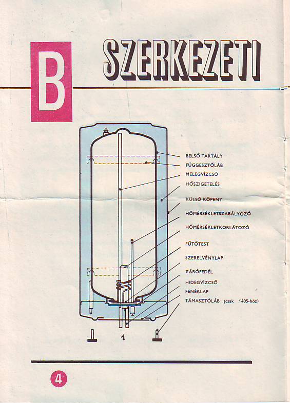

Ha netán egyszer megnézed a bojler metszetét, akkor látod, hogy nem cserélődik le a teljes mennyisége. Ott van a pangó víz.

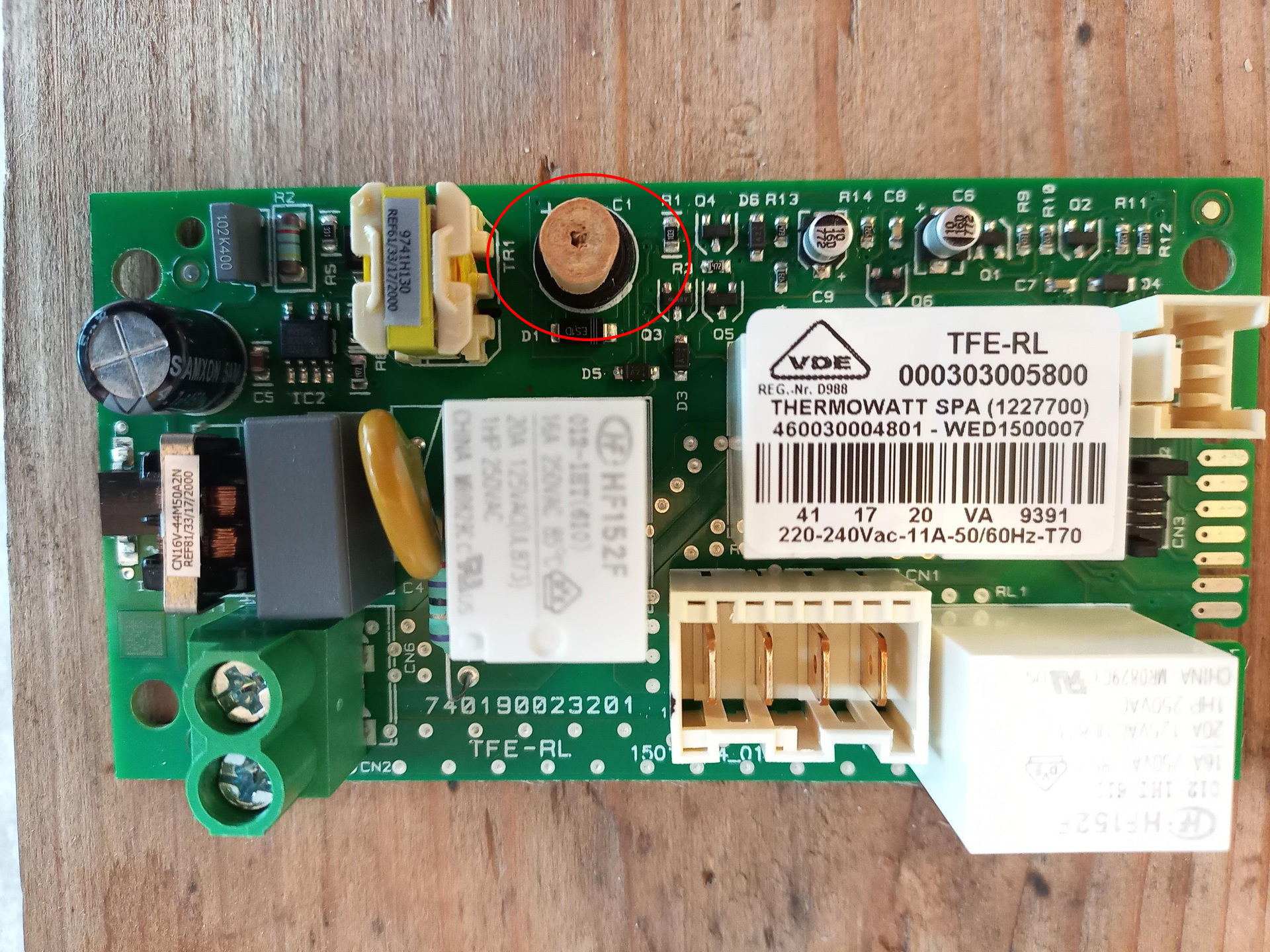

(#) rob77 hozzászólása Okt 6, 2022 /
Sziasztok, Ariston VLS 50 bojler elromlott, kijelzője sötét, nem reagál semmire.
Mit lehet/érdemes megnézni rajta?
Hökioldó van ezekben...? Vagy 'digitális' vajon az is?
(#) Bakman válasza rob77 hozzászólására (») Okt 6, 2022 /
Fényképezd le a vezérlőt, mindkét oldalról, aztán adunk tippeket.
(#) rob77 válasza Bakman hozzászólására (») Okt 7, 2022 /
OK, le fogom fényképezni (hétvégi ház, csak kéősbb fogom tudni).
Onanntól, hogy áramot kap, tuti hogy panelhiba, ha nem reagál semmire? Biztosíték ilyesmi nincs ezekben?
(#) Bakman válasza rob77 hozzászólására (») Okt 7, 2022 /
Több eset lehetséges, ezért kell a fénykép.

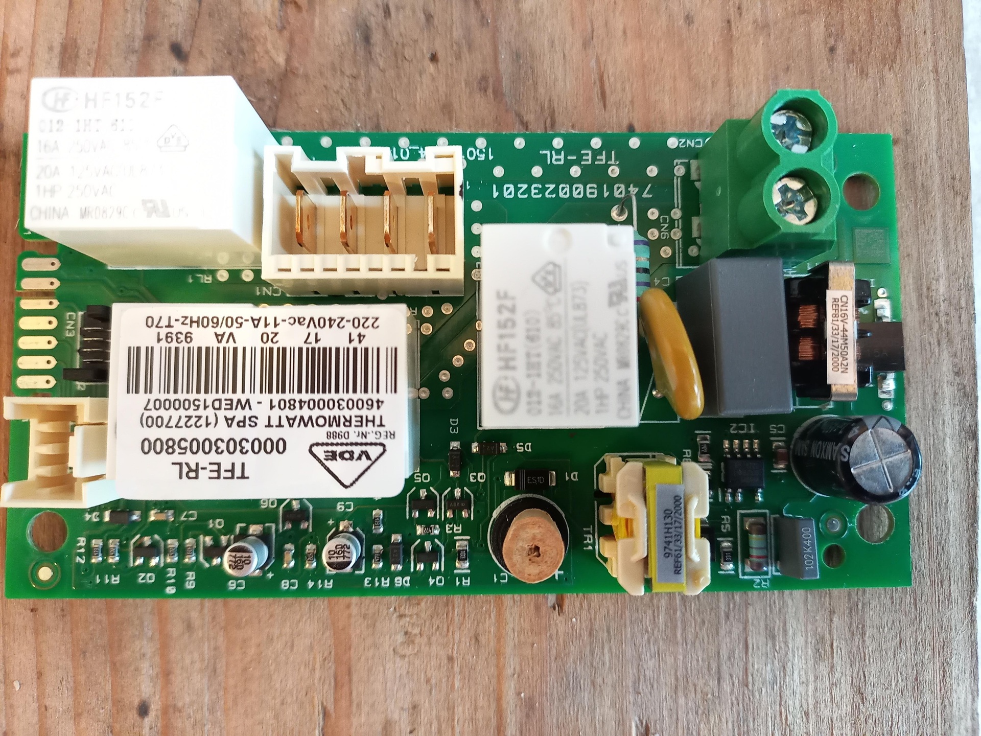

(#) rob77 válasza Bakman hozzászólására (») Okt 12, 2022 /
No kiszedtem a panelt, itt vannak a képek.
Én nem látok rajta semmi különöset, de nem is értek hozzá .
(A feketésnek tűnő 'vezetékek' a hátán a valóságban nem feketék, csak a fotón.)

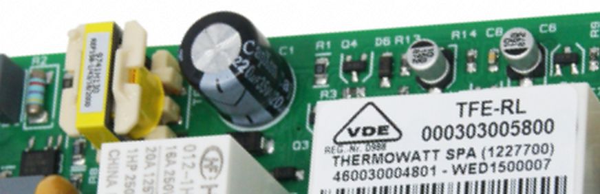

(#) Bakman válasza rob77 hozzászólására (») Okt 12, 2022 /
Ott, ahol ez a panel volt, nézz körül alaposan, valahol kell lennie egy üres alumínium hengernek. Ha jól látom, a jelölt kondenzátor ledobta a kabátját. Ha szerencséd van, azon a hengeren még megvannak az adatok.
A hozzászólás módosítva: Okt 12, 2022
(#) uniman válasza Bakman hozzászólására (») Okt 12, 2022 / 1
Jól látjuk...
(#) Bakman válasza uniman hozzászólására (») Okt 12, 2022 /
Ohh, még az érték is látható: 220 µF / 35 V.
Kb. 15e egy új panel...
Egy kondenzátor meg 100 - 200 Ft.
Meg is van, köszi!
Akkor gondolom ez cserés...
Igen, cserés. Olyat vegyél, amelyiket alacsony ESR értékűnek titulálnak, arra a helyre az kell. Ha nincs más, lehet 50 V-os is (35-nél kevesebb ne legyen) de azt vedd figyelembe, hogy annak nagyobbak a fizikai méretei.
(#) sany válasza rob77 hozzászólására (») Okt 13, 2022 /
De vajon miért dobta le magáról a kabátját? Egy kicsit púposnak látszik. Vagy esetleg típushiba?
(#) pipi válasza sany hozzászólására (») Okt 13, 2022 /
