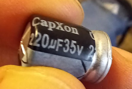

Sziasztok, Ariston VLS 50 bojler elromlott, kijelzője sötét, nem reagál semmire.
Mit lehet/érdemes megnézni rajta? Hökioldó van ezekben...? Vagy 'digitális' vajon az is? Köszönöm!
Fényképezd le a vezérlőt, mindkét oldalról, aztán adunk tippeket.
OK, le fogom fényképezni (hétvégi ház, csak kéősbb fogom tudni).
Onanntól, hogy áramot kap, tuti hogy panelhiba, ha nem reagál semmire? Biztosíték ilyesmi nincs ezekben?
Több eset lehetséges, ezért kell a fénykép.
No kiszedtem a panelt, itt vannak a képek.
Én nem látok rajta semmi különöset, de nem is értek hozzá .(A feketésnek tűnő 'vezetékek' a hátán a valóságban nem feketék, csak a fotón.)
Ott, ahol ez a panel volt, nézz körül alaposan, valahol kell lennie egy üres alumínium hengernek. Ha jól látom, a jelölt kondenzátor ledobta a kabátját. Ha szerencséd van, azon a hengeren még megvannak az adatok.
A hozzászólás módosítva: Okt 12, 2022
Ohh, még az érték is látható: 220 µF / 35 V.
Meg is van, köszi!
![]() Akkor gondolom ez cserés...
Igen, cserés. Olyat vegyél, amelyiket alacsony ESR értékűnek titulálnak, arra a helyre az kell. Ha nincs más, lehet 50 V-os is (35-nél kevesebb ne legyen) de azt vedd figyelembe, hogy annak nagyobbak a fizikai méretei.
De vajon miért dobta le magáról a kabátját? Egy kicsit púposnak látszik. Vagy esetleg típushiba?
