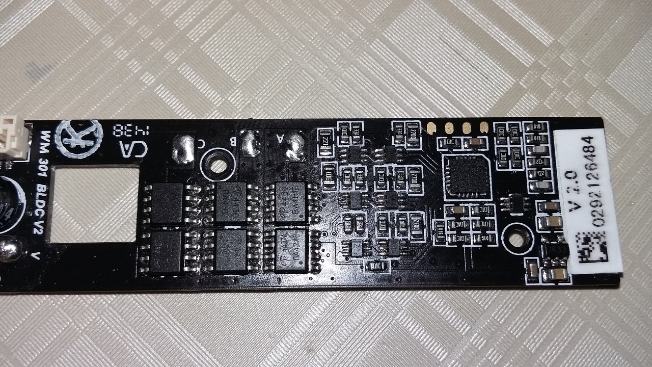

(#) Pixi hozzászólása Aug 19, 2016 /
Adott a képen látható brushless motor szabályzó. Ez egy DJI Phantom 2 egyik szabályzója, és az a hibajelenség, hogy van egy úgy mond alapjárat a repülőnél, és akkor akadozik a motor, meg meg áll egy pillanatra. Viszont ha emelem a fordulatszámot akkor még egy darabig akadozik majd szépen elindul és onnantól működik ahogy kell, majd ismételt alapjáraton akadozik. Lehet esetleg javítani?
üdv PIXI

(#) Pixi válasza Pixi hozzászólására (») Okt 22, 2016 /
Még mindig adott a probléma, de a 6 FET-et kicseréltem és továbbra is ugyan az a helyzet. Itt van egy videó róla mit is csinál a szabi. Amikor emelem a fordulatot egy ideig akadozik, majd elindul és hibátlan, majd ha vissza áll az alapra, akkor újra rángatózik.
Közben megszereztem a kapcsolási rajzát, hátha az alapján tud valaki segíteni hol keressem a hibát. Az érdekes az benne, hogy egy kisebb teljesítményű motorral nem akadozik.
(#) RoliNyh válasza Pixi hozzászólására (») Okt 22, 2016 /
Akkor nem lehetséges, hogy a motor hibás? Szakadt egy fázis, vagy zárlatos?

(#) Pixi válasza RoliNyh hozzászólására (») Okt 23, 2016 /
Ugye mindegyik fajta motorból van 4-4, és elsőre azt próbáltam, hogy a nem akadózósról átraktam az akadozós helyre a motort, de az is akad, úgyhogy nem motor. Már ezen a szinten minden variát kipróbáltam, ígya szabi a hibás.
(#) RoliNyh válasza Pixi hozzászólására (») Okt 23, 2016 /
Esetleg rakj a három fázisra egy egy ledet a megfelelő áramkorlátozó ellenállással (ha szkópod vagy BLDC tesztered nincs) és nézd meg megy -e mindhárom. Ezt végig lehet csinálni a processzor kimenetén, a kapcsoló tranzisztorokon, és a feteken is. Bár evvel azt nem tudod vizsgálni, hogy az impulzusszélességek megegyeznek -e. Esetleg mondanám, hogy a fázisvisszacsatoló ágban lévő ellenállás osztókat ellenőrizd, nem -e nyúlt ki valamelyík, és nem érzékeli helyesen mikor kellene impulzust adni. Aztán a kapcsoló félvezetőket kellene egyesével ellenőrizni, hogy rendben kapcsol -e mindegyik. Igazából más ötletem nincs...
A hozzászólás módosítva: Okt 23, 2016
Hát szkóp és BLDC teszter az nincs, úgyhogy nézelődök majd, és méregetek. De érdekes hibajelenség az tuti, mert csak kis fordulaton van a hiba.
(#) dokidoki válasza Pixi hozzászólására (») Okt 24, 2016 /
Nem lehetséges, hogy nem történt meg a szabályzó kalibrálása? Mintha olvastam volna erről régebben... Ekkor tanulja meg a kettő min-max szervójel véghelyzet értékeit. Ha nem ez az oka, akkor kényes lehet a tápakku belső ellenállására, illetve a vezetékezésre is.
(#) Pixi válasza dokidoki hozzászólására (») Okt 24, 2016 /
Itt nincs kalibrálási lehetőség, mert ugye 4 szabi van, és adott a forrás jel is. A 4ből csak kettő csinálja ezt a másik kettő jó. Akku van több is, mindegyikkel ugyan az a helyzet, a vezetékelés sem lehet gond, mert másik hellyel is felcseréltem ami jó, de ott is rossz. Úgyhogy valami a szabin lesz. Majd még méregetni akarok hátha.
(#) cupika97 válasza Pixi hozzászólására (») Okt 25, 2016 /
Nem lehetséges hogy a vezérlő a hibás? Ha felcseréled ugyan azt csinálja?
(#) Pixi válasza cupika97 hozzászólására (») Okt 25, 2016 /
Már minden lehetőséget kirpóbáltam, motort és pozíciót is, és egyedül a kisebb teljesítményű 2212-es motorral nem csinálja.
