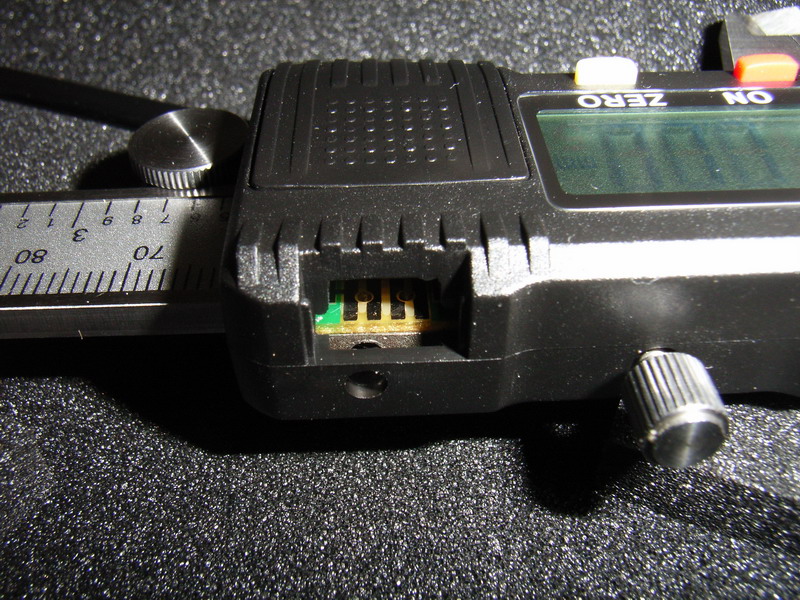

Azért ha ennyire egyszerűen be tudnám szerezni, akkor nem írtam volna ide. Bementem több alkatrészboltba és -Mi? vagy -Az meg micsoda? jellegű válaszokat kaptam.
Egyébként a cikkben nem ír semit a vezérlésre használt szoftverről meg programozó áramkörről. Azért tettem fel a kérdést hátha itt valaki ismer ilyesmi programot
Esetleg, ha valakinek van ilyen tolómérője megnézné van-e rajta kivezetés?
Lehet majd írokmailt a szerzőnek részletesebb infóért.
üdv
(#) Topi válasza Master_of_the_web hozzászólására (») Aug 13, 2007 /
Lidl-ben, 3000Ft-os digit tolómérő, elem mögötti kis rést kinyitva. Van egy 15E forintosunk is, és azon is van.

A PIC-ek világában úgy történik a programozás, hogy egy szövegszerkesztővel megírod a progit (ez esetben megkapod)(*.asm), ezt le kell fordítani "memóriatartalommá" egy kis progival (*.hex) és egy másik kis progival be kell küldeni azt a PIC-be. A PIC és a PC kapcsolatát a "PIC égető" hardver adja, egy 1xű kis áramkör. Van egy kis kezdeti beruházás, ha ezzel akarsz foglalkozni...A gyagyi tolómérőkön nem szokott lenni csati, de a következő kategórián, egy jól észrevehető gumidugó takarja a mobiltelefonokon levő csatihoz hasonló alig barkácsolható eszközt.

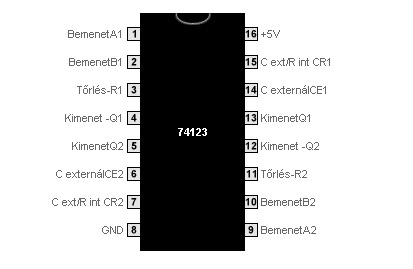

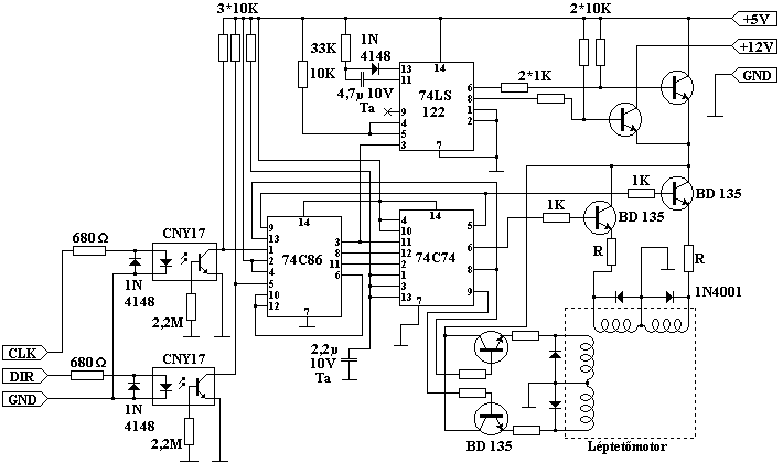

(#) tp hozzászólása Aug 19, 2007 /
Helló mindenkinek! még pár hozzászólással ezelőtt linkeltem be ezt a rajzot. úgydöntöttem megépítem. De 74ls122 ic-t nem kapok sehol lehet valahogy a 74ls123mal helyettesíteni? vagy más valamivel?

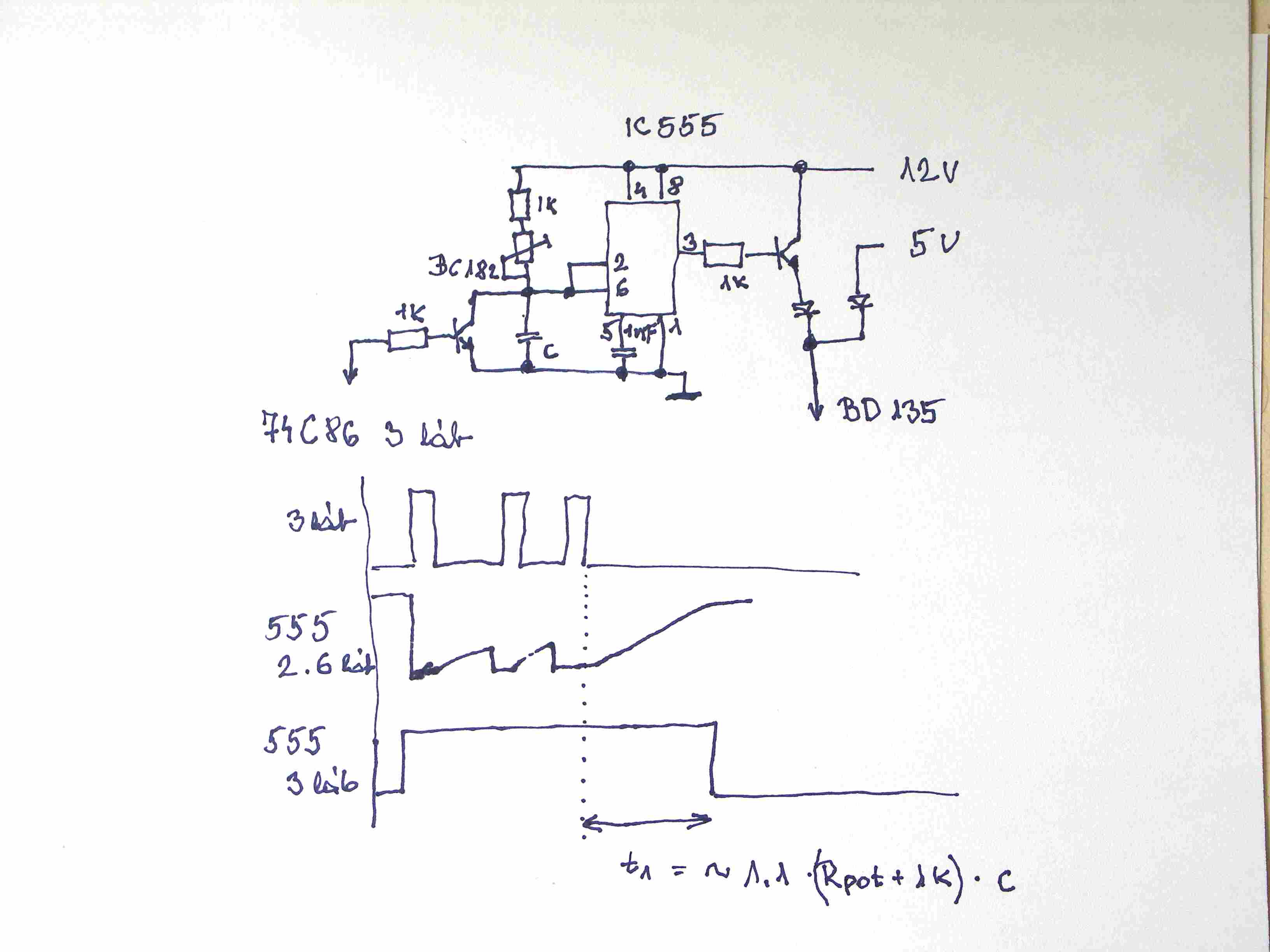

(#) fongab válasza tp hozzászólására (») Aug 19, 2007 /
Készítsd el, 555-el.
A 5V –hoz tartózó tranyót ki hagytam. Az eredeti kapcsolásba, a 12V tranyónak nem látom az értelmét. Mert csak 5V –ra nyit ki, tehát a BD –k minden esetbe 5V kapnak. De lehet én látom rosszul.
üdv.
bocs, a kézi, rajzért.
(#) tp válasza fongab hozzászólására (») Aug 19, 2007 /
Nekem is megfordult a fejemben a kacér gondolat hogy 555-tel én már láttam mosnostabil multivibrátort akkor meg miért ne lehetne de sajna nem vágom még az elektronikát túlságosan.Örök hálám a rajzért!

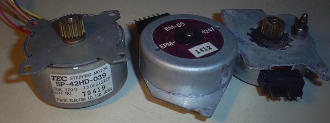

(#) feki00 hozzászólása Aug 20, 2007 /
Egy ideje tervezem hogy építek itthon valami ki asztali marógépet, nyák és kissebb puha anyagok marására, ergó nem 1 izmos gépet tervezek.
Rátaláltam erre az összeálíításra. A mechanikát pedig körülbelül ehhez hasonlóra tervezném.
Szeretném tudni mit gondoltok a vezérlésről. Nameg arról hogy mekkora motor lenne jó a feladatra. Itthon van 2 epson nyomtatóból kiberhelt unipoláris motor meg egy ismeretlen eredetű. Nekem gyengéknek tűnnek, bár 1 elég izmos trafó hajtotta a 2 epsont.
Előre is köszönöm a válaszokat.
(#) imbra válasza feki00 hozzászólására (») Aug 20, 2007 /
Hasonlót építek én is, a motorok szerintem gyengék... Zoli

(#) Antauri válasza feki00 hozzászólására (») Aug 20, 2007 /
Ha találsz adatlapot a motorról akkor könnyen kiszámíthatod mekkora erőt tud kifejteni az orsón keresztül: Egyenesvonalú erő (Newton) = forgatónyomaték(Newtonméter) x 6,28 / menetemelkedés(Méter). Pl. 0,1Nm-es motor hajt egy 1mm emelkedésű orsót: 0,1 x 6,28 / 0,01= 62N =kb. 6Kg. Ez elméleti érték, ehhez jön a menet hatásfoka, (kb. 30% ha jól tudom), meg az hogy ez csak alacsony fordulatszámon igaz, mivel a léptetőmotor a fordulatszám növekedésével rohamosan veszít az erejéből. Ezek a motorok ilyen célra nem jók , ha semmi adat nincs a nyomatékról akkor -ökölszabály alapján- legalább félkiló súlyú motorokat próbálj szerezni, azok 1~2Nm körül lehetnek.
