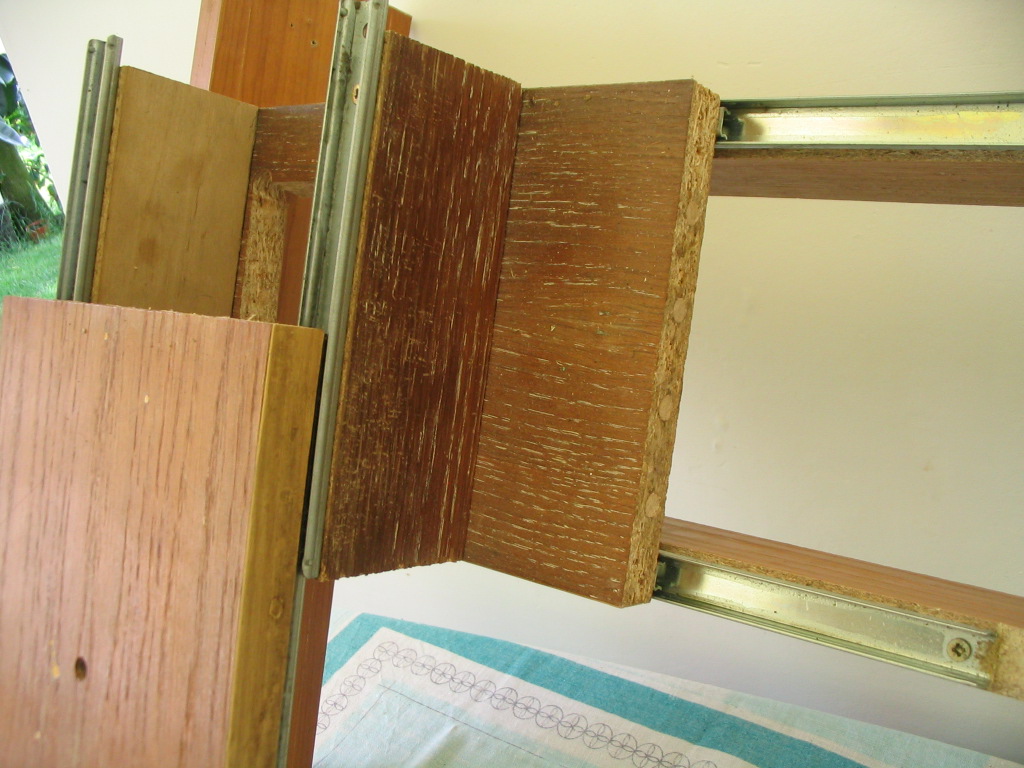

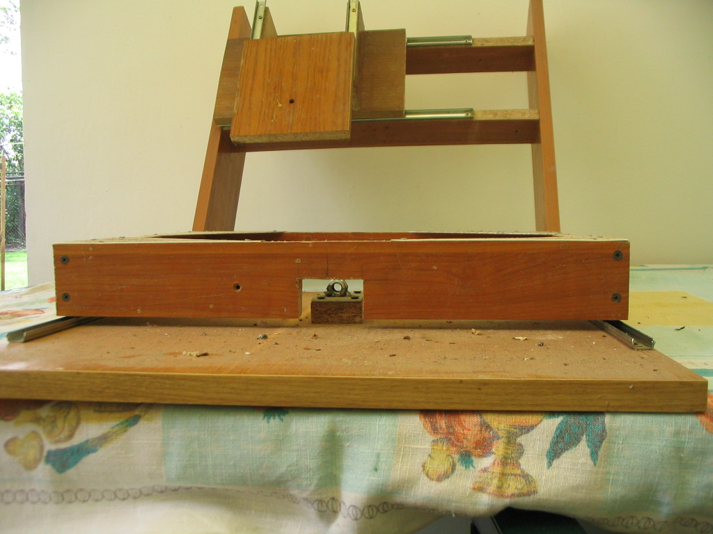

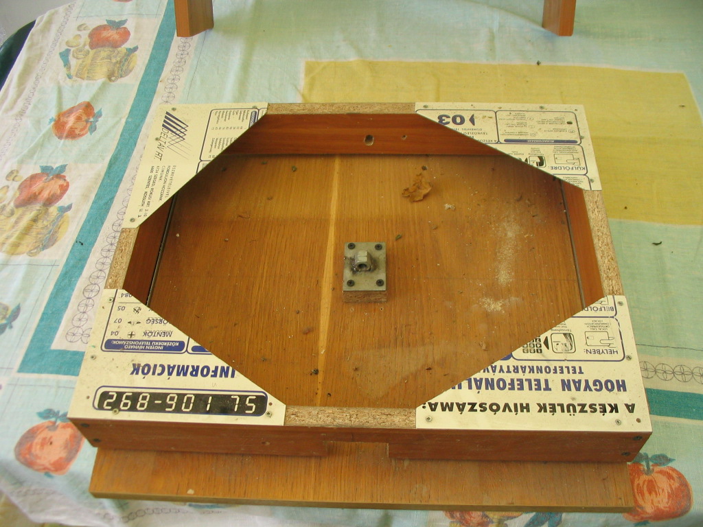

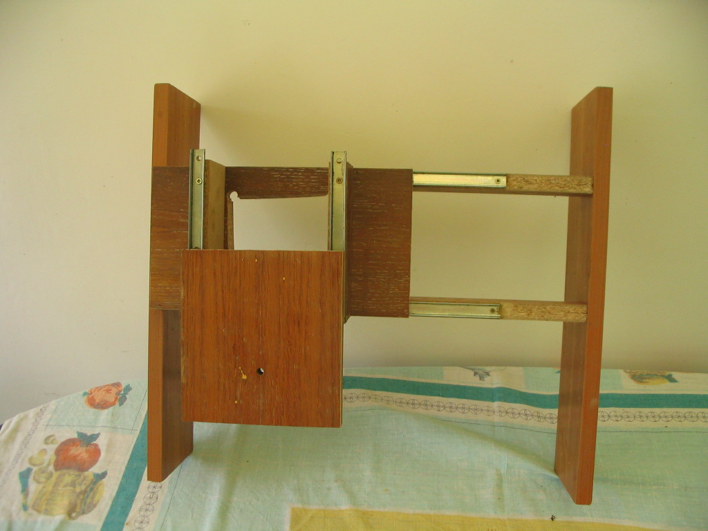

Szerintem nem túl bonyolult a dolog.
Tettem fel róla annó pár képet: http://www.hobbielektronika.hu/forum/topic_hsz_47886.html#47886

csináltam egy kicsit jobb minőségű képet!

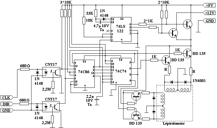

Én is tervezem egy egyszerű számítógépvezérelt kis nyák rajzoló (esetleg maró fúró cnc-cske) építését.Itt és más oldalakon is főleg pic-es vezérlőket találok.Itt a hobbielektronikán kaptan Anton-tól infót és az oldalán találtam a mellékelt rajzot. Ez a rajz ha mindenigaz egy hobbyelektronika újságból származik, ha valaki ismeri esetleg megépítette? vagy van hozzá nyákrajza az ne tartsa vissza az infót! (ja és ha nem tünt volna fel egy step/dir vezérlő) Nem ragaszkodok konkrétan ehhez a rajzhoz de mindenképpen valamilyan logikai körökből felépített vezérlőre lenne szükségem. Elhiszem hogy a pices jobb meg pmw-s meg stb de pichez sajnos annyit értek mint tyúk az ábc-hez. Ja és Anton-leírása szerint ez a kapcsolás sem terheli az álló motort. Magát a kört pedig egy step/dir rendszerű progival lehetne vezérelni pl. mach x
(#) Medve válasza tp hozzászólására (») Aug 12, 2007 /
Hello, én egy nagyon hasonlót építettem meg, a monoflop nélkül, vagyis ez terheli az álló motort. A fájlok A Dip Trace-szel készültek. Sajnos egyéb formátumban nem tudom még...

(#) tp válasza Medve hozzászólására (») Aug 13, 2007 /
Helló! kössz a választ lécci próbáld már meg a rajzot jpg-be vagy valami más formátumba felrakni! ( ha máshogy nem megy print screen- es technikával!!) És neked működik dolog (step/dir vezérlés pic nélkül). Építettél rá cnc-t?
