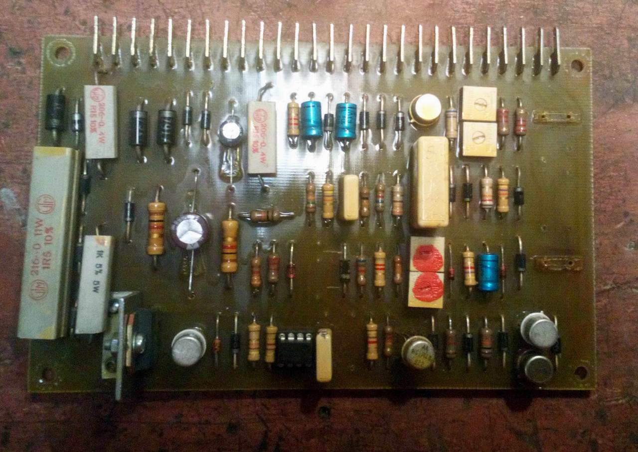

Olyan problémávaél fordulok hozzátok,hogy a rajzon feltüntetett gépnek az a baja ha bekapcsolom minden további nélkül elkezd dolgozni fittyethányva a pisztoly kapcsolójára. Amiken túl vagyok:
A kapcsoló nem zárlatos a reed relé nincs leakadva meg ami volt a boltban alkatrész kicseréltem. pár tranzisztor ic is. szabályozni is lehet a fordulatot .lehet hogy nem is panel baj ?
mérésre nem észlelek zárlatos vagy szakadt alkatrészt a panelen.
(#) mpisti válasza Djatis hozzászólására (») Aug 13, 2018 /
Az előtolás is megindul, vagy csak a mágneskapcsoló húz meg?
(#) Djatis válasza mpisti hozzászólására (») Aug 13, 2018 /
Az előtolás is elindul, meg a gáz adagolás is ._Eegyébként szabályozható is, meg minden funkciója műxik működik, csak magától.
