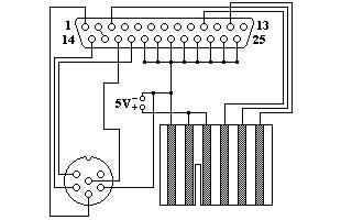

Találtam egy kapcsolási rajzot a véleményetekre lennék kíváncsi:
C64 program betöltése PC-ről
Ahogy néztem a sense-vel nem foglalkozott.
Feltétlenül szükséges ilyen bonyolult módon megcsinálni vagy lehet egyszerűbben is?
(Sajnos ezt az erősítő témát nem nagyon értem mármint a rajzból nem biztos, hogy próbapanelen össze tudnám rakni és kicsit féltem a C64-esem ).
Maga az oldal:
(#) titi válasza wg_kezdo hozzászólására (») Jan 19, 2009 /
Szerintem a sense-vel azért nem foglalkozott, mert itt úgysem használsz tekerést, felvételt, stb., tehát nyugodtan maradhat mindíg abban az állapotban, mintha a play lenne lenyomva.
Miután kiadod a load parancsot, a C64 áramot ad a motornak, jelen esetben egy lednek, amiből látod, hogy a C64 készen áll az adatok fogadására, erre te a bemeneten szépen elkezded neki küldeni.

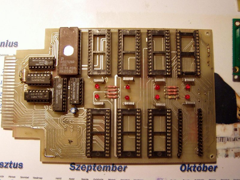

Anno lehetett kapni a C64-re különféle bővítőkártyákat, amik epromban tárolták a programot.
Szóval egy kis ügyeskedéssel szerintem nyugodtan megoldható az elképzelésed.
(#) wg_kezdo válasza titi hozzászólására (») Jan 19, 2009 /
Eddig csak egyszerű dolgokkal foglalkoztam.
AVR, H-Híd, IR adó-vevő.
Ezekben nem volt más egy chip és néhány ellenállás meg hasonló. Jó részét úgy ollóztam össze.
Ez a rajz pedig tartalmaz olyan elemekt (OP) amit nem tudom hogyan kéne bekötni.
A 4049-est még csak-csak megoldom, de ez az OP-741-es..... Mondjuk nem is nagyon van itthon.
EZért kérdeztem, hogy feltétlenül fontos-e ilyen bonyolultan megcsinálni.
(#) moltam válasza wg_kezdo hozzászólására (») Jan 19, 2009 /
Műveleti erősitő a magnóból jövö jel felerősitésére szolgál a datasheetjébe benne van a lábkiosztás a + láb a non-inverting input a - az inverting input a "csúcsa"az output a teteje a táp+ az alja a táp-.
(#) gerry válasza titi hozzászólására (») Jan 19, 2009 /
OFF
Mire rájöttem, hogyan kell az epromokba feltölteni az átkonvertált programot,.... de nem az urbános eprom égetővel, mert az nekem soha sem működött egyik sem, kettő is volt. A CIA chippek jók voltak, mielött megkérdeznéd. Az összes modulgenerátorom berakott a program elejére két darab nullát (00,00), na ez volt a hiba, ezk kellett törölni és már ment is a beégetett progi.
ON

(#) titi válasza gerry hozzászólására (») Jan 19, 2009 /
Urban-os égetőm nekem nem volt, de volt tőle az az eprombank, vagy valami ilyesmi, azthiszem 8 epromot tudott fogadni, na az nekem se működött.
Nekem még megvan az eprom bankom, csak a vezérlő epromját megsütöttem egyszer és azóta nem megy .
Esetleg neked meglenne? Régebben floppyn is meg lehetett venni! Vagy le tudnád menteni az epromból a bin fájlt? Már ha megvan....
