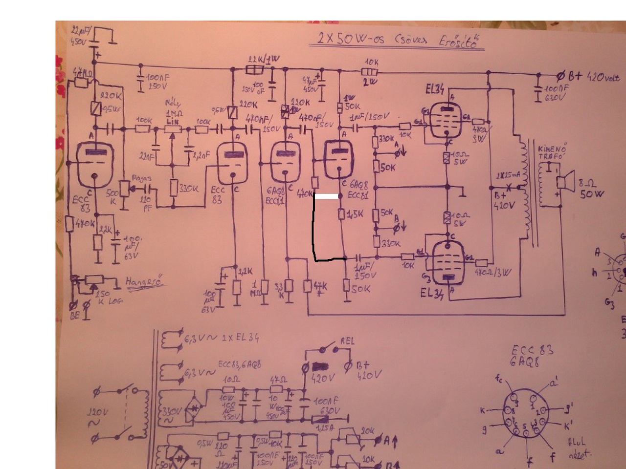

Most már nincs mit csináljak, így marad, nem szeretném alakítgatni a panelokat.
De amúgy ha a hangszín már eleve bele épült, és FLAT-ba (közép állasban) lesznek a potik, akkor nem ronthat a hangján nem?, jó hogy több alkatrész van benne mint ami kellene, na de így is szólhat jól egy cucc nem?.
Viszont ami aggaszt az az hogy amit CHZ irt, "Zenehallgatáshoz készült végfok bemeneti érzékenysége kb. 700mV " tehát 0db-el, ennek az erősítőnek a bemeneti érzékenysége pedig 250mV, a kérdés az, hogy hogyan kellene át alakítani a rajzot, hogy ne legyen túl sok alakítás sem a rajzon, és 700mV legyen a bemeneti érzékenysége?.
A trafó nem ultra lineár, a szakemberrel akivel tekercseltettem, direkt ehhez a rajzhoz tekercselte meg a trafókat.
A tanácsodat viszont meg fogadom, de mielőtt be üzemelnem még úgy is fogok ide írni, hogy hogyan is kell be lőni a feszültségeket, nehogy el rontsak valamit, amúgy is ez lesz az első nagyobb csöves erősítőm, és nem szeretném mindjárt az elején el rontani valamit.
Eddig csak kis 2W-os single end csöves erősítőt csináltam, ilyen naggyal még nem volt dolgom.

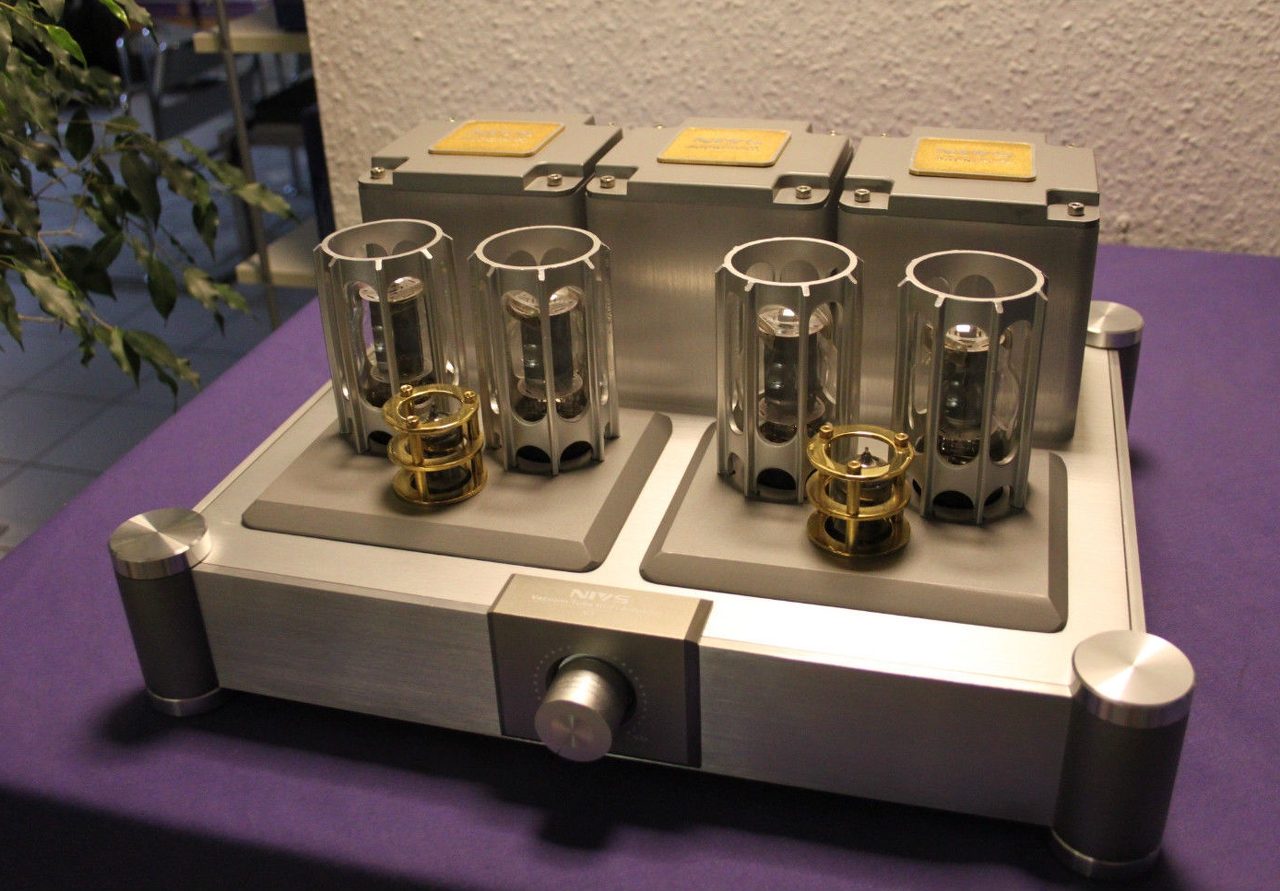

Ez itt az első alkalmam, és rögtön lenne egy kérésem.... Az ATC jóvoltából hozzájutottam egy "óccó" kínai csöves géphez, a NIVS V3-hoz.
Jól néz ki ez a gép, meg aránylag tűrhetően meg is van csinálva, de a hangja ... hogy is mondjam "mérsékelt". Annó jó 20 éve eléggé benne voltam a csöves technikában, de rendesen kijöttem a gyakorlatból, meg hát remélem van itt pár szaktárs aki tudna tanácsot adni, mit lehetne ezzel a géppel kezdeni.
Szóval megmértem, műterheléssel 3W-nál 15Hz-től 25kHz-ig lineáris, a torzítása sem rossz, de a hangja mint írtam eléggé semmilyen. Fakó, dinamikátlan, tere szinte semmi nincs, bár a középsávja -ének, hegedű, stb.- egész tűrhető, színezetlen.
A tápját, szűréseket már kicsit megtuningoltam ,de szinte semmit nem javult.
Ha valakinek lenne használható ötlete, nagyon megköszönném....

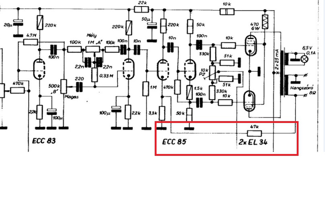

„Viszont ami aggaszt az az hogy amit CHZ irt, "Zenehallgatáshoz készült végfok bemeneti érzékenysége kb. 700mV " tehát 0db-el, ennek az erősítőnek a bemeneti érzékenysége pedig 250mV, a kérdés az, hogy hogyan kellene át alakítani a rajzot, hogy ne legyen túl sok alakítás sem a rajzon, és 700mV legyen a bemeneti érzékenysége?.”
Visszacsatolás csökkentésével. CHZ -val teljesen egyetértek, teljesen felesleges ennyi fokozat.

Mondjuk valahogy nem lehetne a rajzon be keretezett résznél valamelyik ellenálláson(ellenállásokon) variálni, hogy ne legyen 250mV érzékenységű, hanem be lőni 700mV-ra?.
Szerintem egy két ellenállás variálásával meg lehetne oldani, csak nem tudom hogy hova kellene bele piszkálni.
Valakinek valami ötlete esetleg ha van, szívesen meg hallgatnám!

Nem az érzékenységgel van itt a fő probléma! Sem az EF86, sem az ECC83-as csőre nincs igazából szükség! A visszacsatolást kellene ezen kívül kicsit átszabni!

Az EF86-os részt nem is szándékoztam bele építeni, és nincs is meg építve, mikrofon része nem érdekelt.!
A pirossal be keretezett részre gondoltál?.

Mekkora a végcsövek katódárama? Néztem kapcsolásokat, de mindnél 400V volt az anódfesz. Mintha nálad kevesebb feszültségen járna.
Rossz minőségű a kapcsolás képe. Mintha ugyanaz a DC300V menne a végcsövekhez, mint a hálótrafó szekunder 300VAC-ja. Ott valami elírás lehet.

Igen. Viszont a módosításához először be kell így ezekkel az értékekkel üzemelni az erősítőt az ECC85-ös cső vezérlőrácsán lévő kondenzátortól. Azután jön a bemérés, esetleg meghallgatás, ha nem jó, akkor talán segít a visszacsatolás megváltoztatása.

Az anódfesz az 420V, a katódáramot nem tudom.
Az AC300V természetesen le van egyenirányítva, aztán kondenzátorokkal szűrve.
De a módosított rajzokat kell figyelembe venni, mert ezek vannak meg építve amit most csatolok.

Bár nem neked címeztem a kérdésem, de a feszültségek jónak tűnnek. Rakd össze. Mérj, és írd fel a rajzodra. Nálam is 420V-ról járnak ezek a csövek. Az a legjobb, ha tesztelsz és mérsz. Ekkor tudunk mi is érdemben segíteni.
Az alapvető hibakat úgyis látod. Izzik, zajos, gerjed. Ekkora fesznél nem lehet baj vele. Szerintem próbálgass.

(#) dragonweed válasza dragonweed hozzászólására (») Nov 5, 2016
Megnéztem a kimenőjét, elég rendesem meg van csinálva, EI84/50-es vékonylemezes vason, 5 primer 4 szekunder osztással, tehát ez sem valószínű hogy felelős lenne a gyenge hangért, de akkor mi?

Biztos megfelelő dobozokon, és megfelelő impedanciával használod?
Már az eleje sem stimmel.. 300VAc trafó. 373VDC első kimenet. Ott 423V-nak kellene lennie.. Mérj utána.. Ha 373V-ot mérsz, ne csodálkozz a hangon..

A dobozok 8 ohmosak , nem is nagyon ingadozik az impedanciájuk.
Valamit elírtak a kis Kínaiak, mert ezt a csövet PP triódának kötve nem célszerű 370 V felett hajtani. A trafóról 287V AC, jön, a fűtések is rendben vannak (6.4V), szóval nem hiszem, hogy ez lenne a baj...

(#) mofesa válasza dragonweed hozzászólására (») Nov 5, 2016
Akkor nagyon érdekes lehet a rajz, mert én nem látom rajta, hogy a végfokcsövek triódának lennének kötve.
