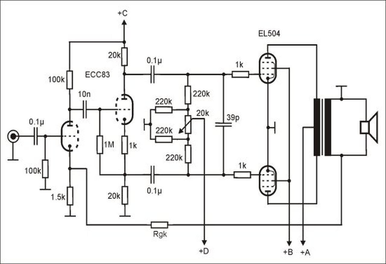

(#) küzmös Gergely válasza szikorapéter hozzászólására (») Máj 10, 2017
Szerezz még egy PL504-es csövet és próbáld ki a PP üzemet is. 15-20W kivehető így. PCC88-2xPL500

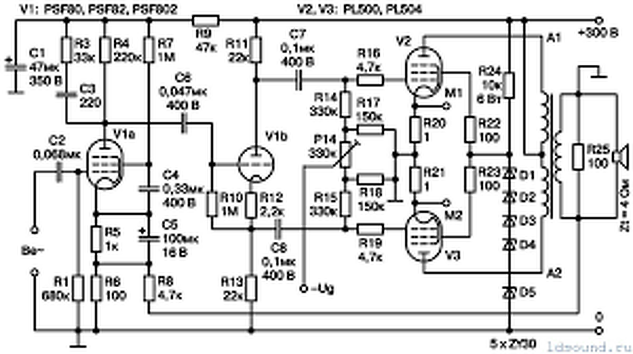

(#) szikorapéter válasza küzmös Gergely hozzászólására (») Máj 10, 2017
Növeltem a PL504 katód ellenállását, a PCC-nél bekerült közvetlenül 20ohm és felé egy 200ohm-os potméter (5W),most úgy állítottam be hogy csúcson az áramfelvétel 110mA,nyugalmiban 70mA folyik át a csövön. 130V-al lehetne PP kapcsolást csinálni vajon?
(#) pucuka válasza szikorapéter hozzászólására (») Máj 10, 2017
Lehet. Nem létkérdés egy csövet maximálisan kihasználni.
Csak tudnod kell, hogy a teljesítmény, és a feszültség négyzetes viszonyban vannak egymással azonos terhelésnél.
A hozzászólás módosítva: Máj 10, 2017
(#) szikorapéter válasza pucuka hozzászólására (») Máj 10, 2017
Akkor maradnék a PCC88-PL504 kombónál,de úgy hogy a PCC88 másik felét fázisfordítóként használom fel amivel a két PL504-est hajtom?
Akár jó is lehet. Azalacsony tápfesz miatt, lehet némi számolgatásra szükség lesz.
Miért ragaszkodsz a 130V-hoz? Annyi van? Nézd egy végtelenül egyszerű PP rajz, csak hogy ne mond hogy agyon bonyolított rajzot mutatok. Ezt építettem elsőként. A,B,C pont mehet tápfeszre (B segédrács, ide 200V.-nál nem illenék többet adni, de elbírja a tápfeszt is 300V-ig..) D. pont negatív előfeszültség. -25 - -50V közt valami amit tápfeszültség függvényében "kíván". Ha nem vagy jártas a mérésekben.. fülre is hallani fogod azaz "ahol a legjobban szól, de még semmiképp nem izzik az anód!"

Vannak itt új hálózati trafók ( 2x220V szekunder 50mA / tekercs,tehát 100mA-t tud a trafó ezen ága). A 130V most csak a labortápom miatt de természetesen nem állok el a nagyobb tápfeszültségtől sem. Leginkább egyenlőre csak a kísérletezés hajtott ennél az erősítőnél is.
Kérdés továbbá a kimenő.. Én oldalankét kettő darab Junoszty táptrafót használok ilyen PP-hez. De akik építettek már ilyet, próbálkoztak sikerrel egyéb trafókkal is. (A PL-nek kellően alacsony az illesztése PP üzem esetén. 2k körül. Másik előnye hogy viszonylag alacsony feszültség mellett is jól szerepel.) Én tévémaradványokból építettem. Képkimenő trafóval állítom elő a negatív előfeszt. PCL85-össel stabilizálom a segédrácsot, PCF82 pentóda plusz katodin fázisfordító az eleje, és a Junoszty trafópárok muzsikálnak. Eléggé meggyőző. Nagyon jól szól.. Azt hallgatom már régóta. Még egy EM84-est is raktam bele, had táncoljon. Minimális pénzt költöttem.. foglalatra, postaköltségre, s 120Ft-okat ellenállásra..
