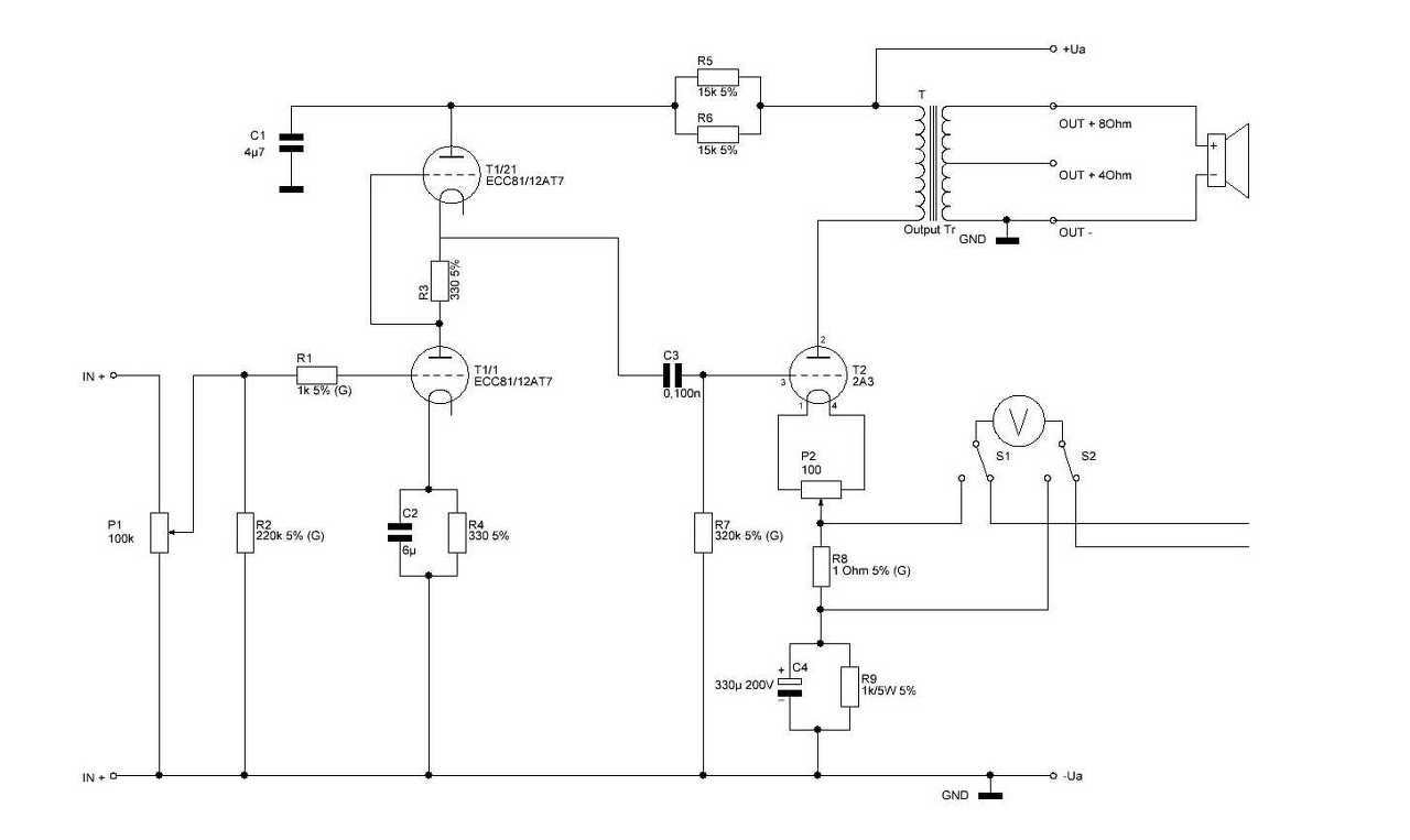

(#) boti2 válasza Abukodonozo hozzászólására (») Márc 5, 2018
Ez a kapcsolási rajza. Teljesen egyszerű SE.

Ez egy nagyon egyszerű kapcsolás, ha elég a 3 Watt. Ráadásul ki van találva. Én biztos ezt készíteném el, de megkérnék valakit profit, hogy számolja át 300B-re. Az mégis csak jobb cső, és többet tud Wattban. Csak egy jobb kimenőtranszformátor kell hozzá, mert én úgy látom, hogy a négyzet jelen 100 Hz-n nagy a tetőesés, és azt olvastam a neten, hogy az nem jó ómen.

Nemrég azt írtad, hogy nem igazán értesz hozzá. De akkor milyen alapon döntöd el, hogy a 100Hz-es négyszög tetőesése "nagy" vagy "kicsi"?
„jobb kimenőtranszformátor kell hozzá”
"The resonance-free frequency range is much better than 7 Hz to 75 kHz (–3 dB)"
Miben kellene jobbnak lennie? A mélyátvitel és a magasátvitel kb. arányosan terjed túl a mérnöki közmegegyezés szerint kritikus sávszélességen (20-20kHz)

(#) jani1987 válasza tunerman hozzászólására (») Márc 6, 2018
Szóval ha úgy vesszük lehet spórolni a kondival de csak annak éri meg akihez kartonszám dobták a csöveket.
(#) bta válasza tunerman hozzászólására (») Márc 6, 2018
Olvastam én is a veszélyt jelző Sound Practices cikket... szvsz annyira nem szörnyű a helyzet, hiszen a katódellenállás egyenáramúlag tökéletes áramkorlátozást jelent. És mi a helyzet váltóáramúlag vizsgálva? A hiba miatt fellépő rácsfeszültség-ugrás pillanatában az átblokkoló kondi rövidzárként viselkedik, tehát a katódkörben eltűnik a korlátozó impedancia, és megindul (néhány mA) rácsáram. Az anódkörben viszont ott van a hangsugárzó feltranszformált, kohm nagyságrendű impedanciája! Az exponenciálisan csökkenő rácsáram pedig csak addig jelent "veszélyt", amíg fel nem töltődik a katódátblokkoló. Tudom, az ördög nem alszik, dehát...
(#) bta válasza jani1987 hozzászólására (») Márc 6, 2018
A végcső előtti DC-csatolást olyanra is meg lehet csinálni, hogy a meghajtócső kihúzása ne járjon ideiglenes rácsfeszültség/rácsáram emelkedéssel ... Kondo-fele katódkövetős megoldás pl.

(#) bigfunk válasza Cinema hozzászólására (») Márc 6, 2018
Gondoltam a bemenőjel az teljesen szabályos négyszögjel. Ha már mértek.
Viszont szerintem ha egy elektronika mérve nem jó, akkor fülre sem. Például magas a torzítása, vagy nincs rendben a mélyhangok átvitele műszeresen, akkor azt füllel is meglehet hallani.
(#) bta válasza bigfunk hozzászólására (») Márc 6, 2018
„Gondoltam a bemenőjel az teljesen szabályos négyszögjel”
Biztos, hogy nem az.
- A tetőesés durván aszimmetrikus
- Az erősítő alsó határfrekvenciája a kimenőtrafó primer induktivitásából (25H) és a 2A3 dinamikus anódellenállásából jó közelítéssel kiszámolható, és láss csodát, tényleg ~7Hz jön ki. Aminek 100Hz-es négyszöggel marhára nem így kell kinéznie...
Az a gyanúm, hogy az amatőr diyer nem figyelt oda a hanggenerátor frekvenciájának beállítására, továbbá valószínű, hogy a bemenő mérőjel jelentős egyenkomponenst tartalmazott, klippelési tartományba tolva a DC-csatolt végcső munkapontját.
