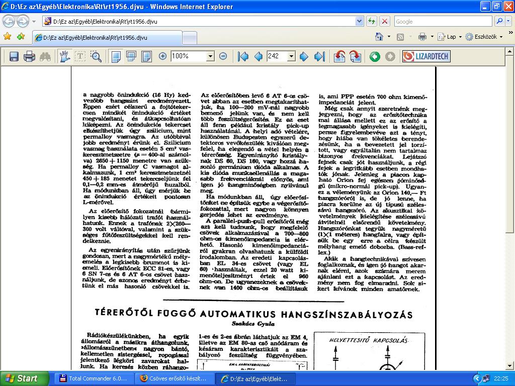

Ha elárulod, hogy hogy tudom .djvu-ból kimenteni, de ha gondolod, elküldöm Neked az egész évet.
Ha erre jársz itt egy kép arról hogy mit fogok neked postázni.
Köszi! Bár, ha nem nagy kérés, akkor elküldhetnéd a leírást is ( meg felőlem jöhet az egész évfolyam, biztos vannak benne érdekes dolgok, szeretem arégi elektronikai irományokat

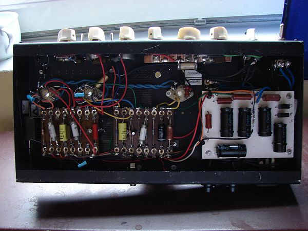

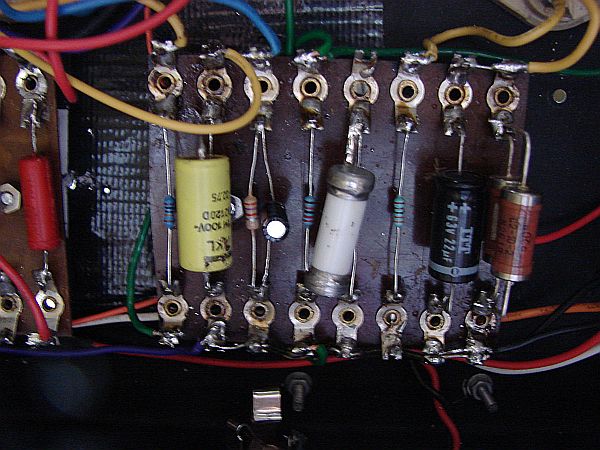

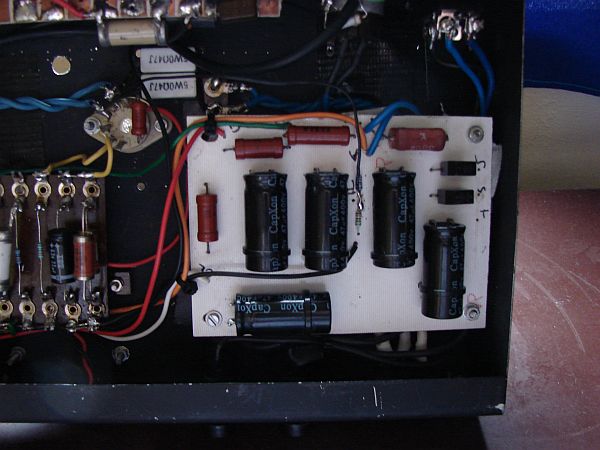

Itt a gitárcucc! Hát elég kókány munka de szól, bár még nem úgy ahogy szeretném! Az előfokban néhány helyen le kell osztani a jelet, és a hangszínszabályzó kondikkal kell még variálni, valamint kell még neki egy izmosabb kimenő

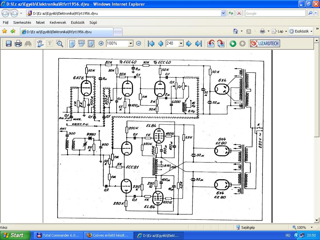

Ez egy igen érdekes kapcsolás! Engem kísértetiesen emlékeztet az Ágoston Lajos könyv utolsó fejezetében lévő kapcsolásra, csak az fetekkel van. De ugyan ez a kapcsolástechnika. Ez lehet, hogy jó lenne a 100V-os rendszerhez való trafóimhoz is, mert a katódra nem kell akkora ellenállás.
Ezt ki kell, hogy próbáljam a hétvégén. Örök hála, és közsönet a rajzért.

Az áramgenerátor akár el is hagyható , 10K helyette amit -70-80V-ra kell tenni. Ami egyszerűsíti , de egyben bonyolítja a helyzetet és elveszítjük a DC visszacsatolást ami talán hátrány . Bár hangra lehet , hogy jobb lenne áramgenerátor nélkül ???

Itt van a cikk is. Sajnos nem tudom, hogy kéne .djvu-ból kiollózni, csak így megy. Elnézést mindenkitől.

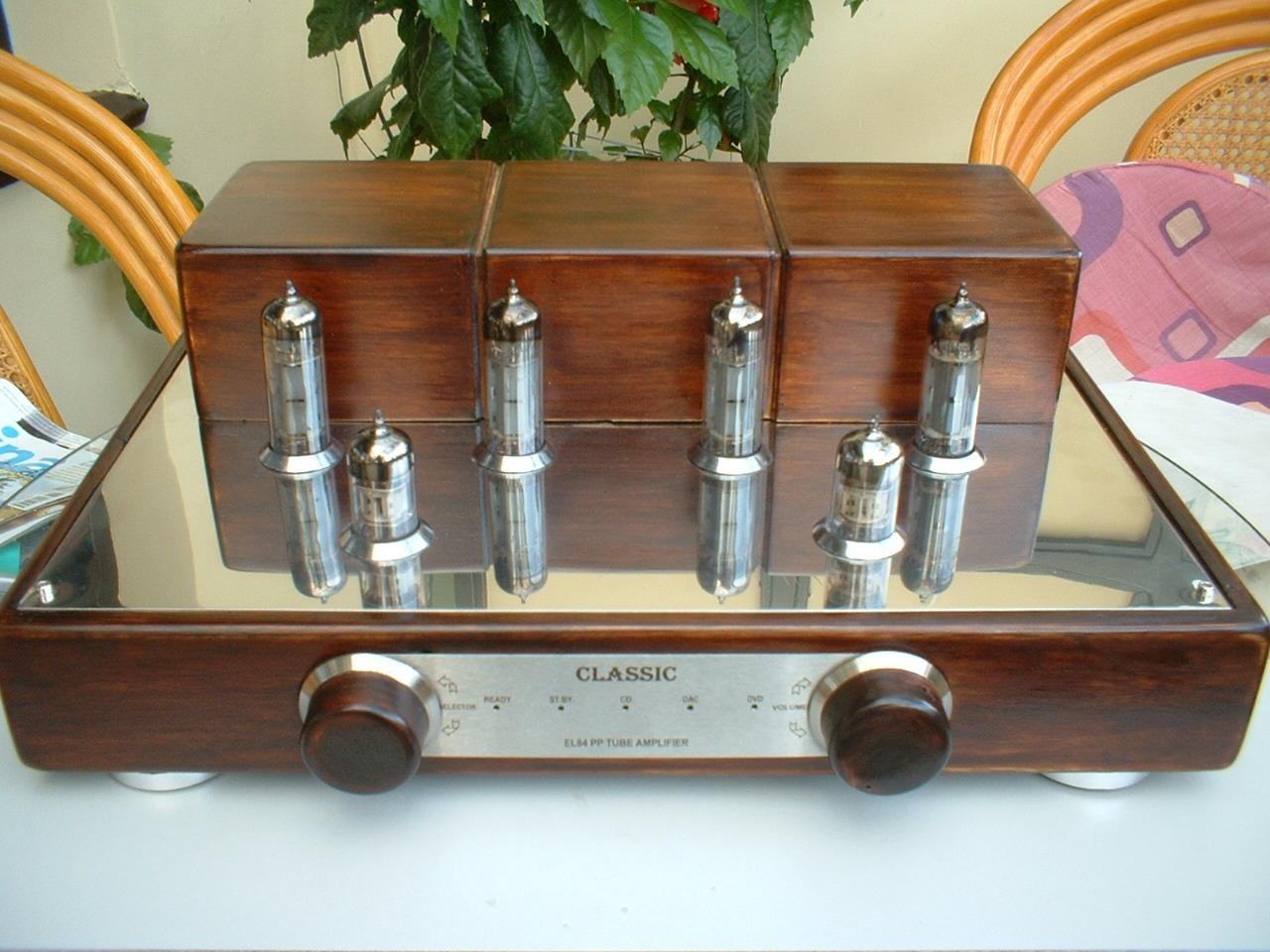

Régebben épített szintén EL84 PP belső és külső kialakítása , ehhez hasonló lesz ez a mostani is .

-más Minél többet nézegetem a PPP kapcsolást, annál inkább úgy érzem, ilyesmit kell csinálnom minél előbb. Döbbenetesen egyszerűnek tűnik egy rendes kimenőtrafós erősítőhöz képest. Már régóta foglalkoztat a gondolat, nem értem miért nincs elterjedve, ha ugyanolyan jó, mint a nagyimpedanciás testvérei. Nem hinném, hogy a dupla táp lenne az ok, talán mégsem ad olyan jó hangképet, mint egy jó kimenőtrafós (ezt a fajta PPP-t én inkább az OTL-ekhez sorolom, amihez kényszerűen mégis kimenőt rakunk-na ezt jól megmondtam, kimenő nélküli kimenős )

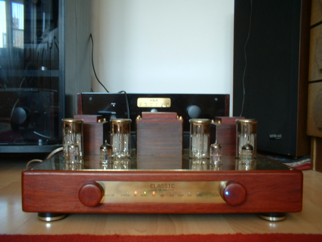

GU50-nel csináltam PSE erősítőt , barátom hallgatja már kb. 4 éve .(Ez nem az amire strubi utal , az fentebb már látható volt , egyszerű DVD dobozban)
Szerintem nem csunya cső , sapka eltávolítása sokat dob rajta . Nagyon strapabíró , jó hangú , érdemes vele próbálkozni . Előkerestem képet az említett erősítőről , csak élég sötét , de azért valami látszik . Ez fa és sárgaréz kombinációjú dobozba került , az előlap feliratozását egyszerűen +20 lakkal csinálom , mint a nyákokat. Nyáktervezővel megtervezett feliratokat ráfotozom , majd előhívás után ráégetem , így lemoshatatlan tartós felületet ad .
Az említett SE már majdnem végleges ....
PPP erősítők valaban nagyon jók , már régebben próbáltam is egyet . Kimenő lehet egyszerűbb , 1/4 Raa , de azért itt is fontos a szimmetria és egyebek , nem is ez a hátulütője , a hálózati trafó itt nagyon sokat számít , mert ha jobban megvizsgáljátok a rajzot nagyon benne van az erősítő lelkivilágában . A 2 táp miatt nem mindegy a tekercselése , kapacitíven visszahathat az egész végfokra , nagyon gerjedékennyé teheti . Én szívtam vele sokat , 2. hál. trafó már elfogadhatóan működött . Nem mondom , hogy nem érdemes megcsinálni , csak a tápra nagy gondot fordítsatok .... |
