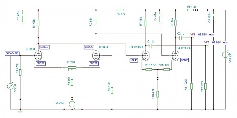

Köszönöm a bíztatást . Elméletben én is ellenütemű katódkövetőben gondolkodtam , de a meghajtást számolgatva hamar elvetettem . Nem könnyű akkora feszültséget produkálni kis torzítás mellett a katódkövető számára . Az SRPP mellett azért döntöttem , hogy így alkalmazható 400V feletti táp alkalmas a meghajtás táplálására is , megfelelő elválasztással , nem kell külön tápot csinálni . Ehhez a megoldáshoz elegendő egy kicsit bikább PP meghajtás , vázlat szintjén így képzeltem el . Cirklotron táplálása nem egyszerű feladat , (már próbáltam pentódával ) ezért ezt sem választottam . Párhuzamos PP még elképzelhető , de ott sem úsznám meg egy táppal , mivel a meghajtásnak kevés lenne a végcsövek tápfesze . Te mekkora teljesítményt értél el az ellenütemű katódkövetővel és meghajtásához hány db. cső kellett ?

Ha jól értem kevés az erősítése a meghajtásnak. Ez természetes is , mivel a CIKLOTRON nagyobb erősítést igényel . Talán ha áramgenerátort alkalmaznál a triódák katódjában kicsit nagyobb feszültséged lenne , de ez több okból sem felelne meg számodra (tudom ) Esetleg próbálkozz más tipusú fázisfordítással (pl.: parafázis). Legjobb megoldás , használj több csövet .

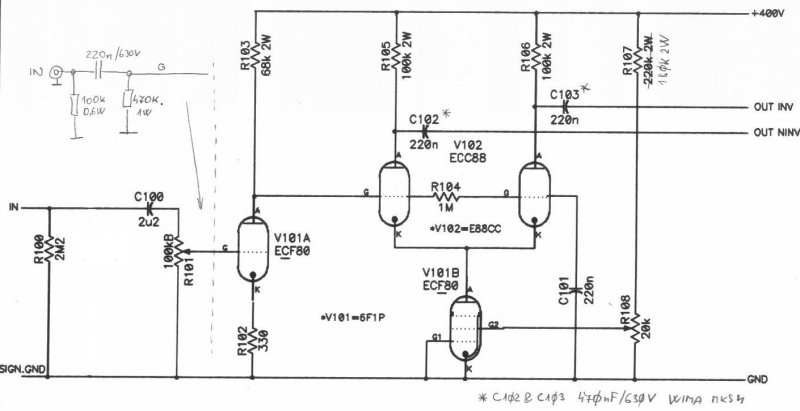

Ez a kapcsolás tényleg bika... Én annak idején egy Williamson-szerű 2db E88CC-t tartalmazó meghajtással hajtottam az ellenütemű katódkövetőt. Sok kompromisszummal, de 1 db 6AS7-ből 6W szinusz jött ki a hevenyészett kimenőtrafó segítségével. A meghajtás külön 400V-ról járt, a végcső pedig emlékeim szerint 160 V-ról... A végcsövek rácselőfeszültségét is külön kis táp szolgáltatta, nem volt egyszerű az amp :yes: Szerintem a _CL86-os meghajtásodnak a szimmetrizáló 47k a problémája. Ha a 47k alját nem a földre, hanem -40..50V-ra lehúzod, helyreállhat a fokozatod. De a triódarészeket én nem feltétlenül párhuzamosítanám. Egyes paraméterek javulnak ugyan, de a hang nem biztos Sok sikert!

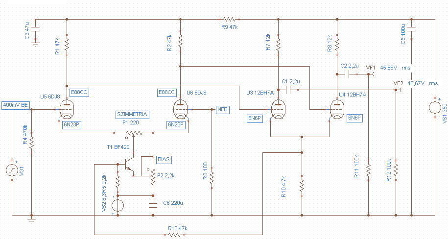

Szeretném lehetőségekhez képest a legegyszerűbb megoldást választani . Ehhez hasonló meghajtást már csináltam , ott áramgenerátorral a katódban .
Az még szimmetrikusabb kimeneti jelet produkált , de sok vélemény szerint , ronthat a hangzáson , meg így félvezető is elkerülhető , persze csővel is megoldhatnám de az már sok lenne .

2 cső szerintem meghajtásba nem sok... Én orosz 6F1P-t használtam az ECF80 helyett... Hátránya az áramkörnek, hogy a pentóda segédrácsfeszültségének beállításához generátort meg szkópot kell használni...

Félvezetős áramgenerátort is szkóppal lehet belőni , DC visszacsatolással próbáltam még "stabilizálni" a munkapontokat , persze ez pentódánál is alkalmazható lenne .

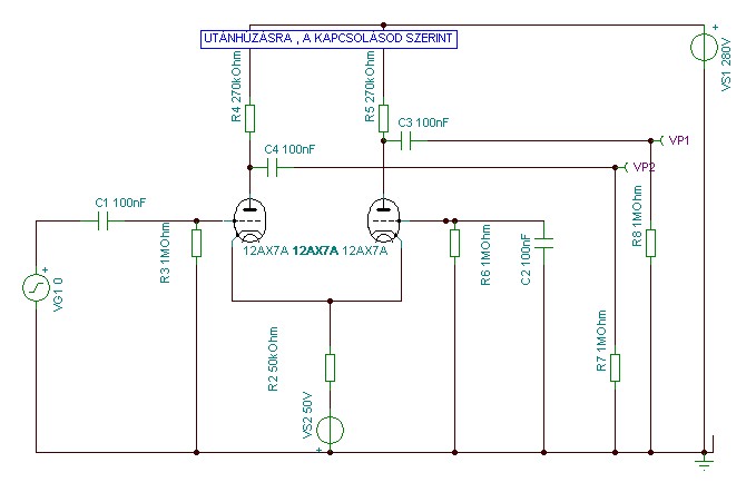

Utánhúzást ennél a fokozatnál kellene alkalmazni , nem a tápra kötni az Ra -t , a PCL triódját elválasztva viszont visszakötni a tápra . ( ECC82 használnék .)
