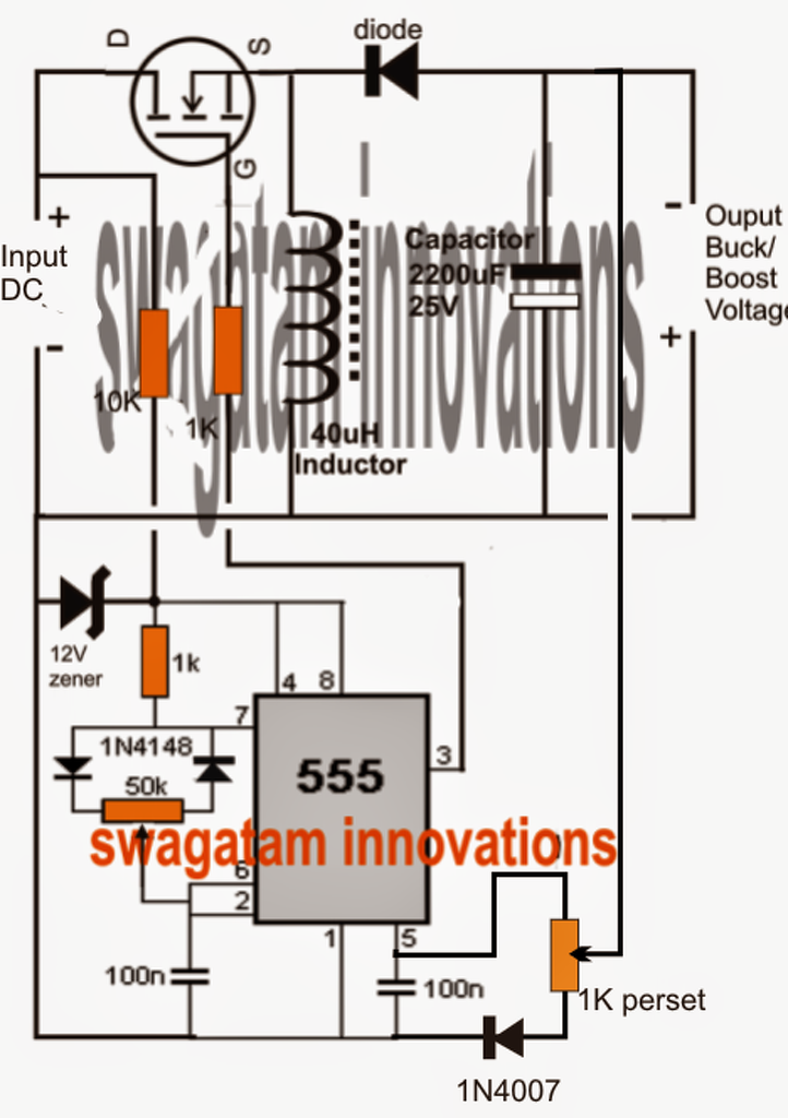

(#) Pacspucs hozzászólása Ápr 3, 2016 /
Sziasztok már korábban kérdeztem itt tudom, de szerintetek jó lesz ez a kapcsolási rajz ahhoz hogy egy lipo akkuból átkonvertáljam a feszt 5v-ig. És hogy alakítsam át ezt a kapcsolást h csak boost legyen? ennél jobb kapcsolást nem találtam az 555-ös ichez (igen ez a cmos változat), vagy ha valaki tud jobbat kérem segítsen köszönöm hogy elolvastad
(#) Ge Lee válasza Pacspucs hozzászólására (») Ápr 4, 2016 /
Ha nem kell nagy áram, akkor a 34063 önmagában elég a rajz szerint. A feszt a kimenet és a föld között lévő osztó állítja be, a képletet megtalálod az IC adatlapjában, R2-R3-al kb. 50V.
Az L1 értéke a rajzon nem jó, 220uH körüli tekercs kell, ilyen bárhol kapható készen I magos változatban kb. 3A-re.
Lion-os alkalmazásban még egy előnye is van a kapcsolásnak, miszerint lekapcsol az alacsony akkufeszre. Az adatlap 3V-ot ír, ha jól emlékszem olyan 2,8-2,9V-nál szokott nekem lekapcsolni.
(#) Pacspucs hozzászólása Ápr 4, 2016 /
Hát 1,5-nél több kéne (e-cigihez) es meg annyi hogy akkor most a kondival tudom szabályozni a feszt vagy egy potméterrel?
Ki lehet egészíteni egy tranyóval és akkor többet tud, nézd meg az adatlapot. A feszt már leírtam, R2-R3, R3 helyére teszel egy 5k trimmert. A C3 természetesen nagyobb legyen, olyan 47-220µF körül, persze az csak jó ha ott marad vele párhuzamosan a 100nF.
Aztán talán az 1 ohmot is kisebbre kell venni, mert az az áramkorlátja, de az adatlapon minden le van írva.
Ne haragudj, hogy ennyire szájbarágósan kérem, de vizuális alkat vagyok és még kezdő is. A rajzot kitudnád egésziteni nekem ha megkérlek?
(#) Buvarruha válasza Pacspucs hozzászólására (») Ápr 4, 2016 /
Tessék. ezzel ugyanúgy lehet kalkuláltatni stepup convertert is, a rajzot pedig az MC doksijábanmegtalálod, az úgy jó ahogy van.

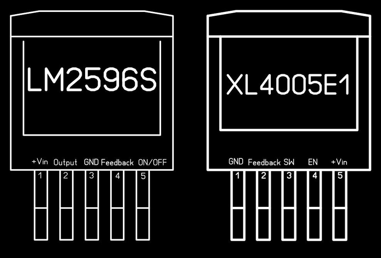

Van néhány ilyen döglött médin csájnás DC/DC converterem. Gondolom sokak előtt ismerős. A lelkét a kínai XL4005E1 , LM2596S utánzat képezi, mit előszeretettel szeretnek az equialenseként feltüntetni ezeken a webshopokon. És én balga be is dőltem ennek, és rendeltem is egy kisebb marékkal LM2596-ot, hogy majd abból javítom. Ki is cseréltem kettőt és csak pislogtam, hogy miért nem működik! Nem néztem utána, hogy valóban lábkompatibilisek-e, és bizony nem.
Most van egy marék DC/DC konverter IC-ém, mivel szeretnék kezdeni valamit. Pl. egy olyasmi tudású DC/DC konvertert, mint ez a kínai vacak. Elvileg viszi 10A-ert de ezt aligha hiszem és tapasztalatból tudom, hogy max 30V bemenő feszt bír, 32V már megöli.
Szóval olyasmi kéne, ami 30V be és kimenő feszt tud, ás 5A terhelhetőséget. Ha több, az csak jobb. És természetesen szabályozható. De a legcélszerűbb az lenne, ha az LM-ekkel tudnám házasítani.
Azonban az XL4005E1-en néhány kivezetés megnevezését nem tudom értelmezni.
Az EN mi akar lenni? Az lenne a V out? Mert az nincs ilyen formában megjelölve. De pl. az ON/OFF sem, de az be tudható az SW-nek (switch). A többi, ha nem is pozíció azonosan, de meg van.
(#) Kovidivi válasza patkany hozzászólására (») Ápr 14, 2016 /
EN=ON/OFF, SW=OUT, a többi egyértelmű. Forraszd be, és kösd át a megfelelő lábakat. Ennél jobb megoldás talán nincs, csak ha készítesz hozzá nyákot. 10A sehol sem szerepel, de nézz utána az adatlapban. 20-25W-tal terhelhetőek kb.
(#) patkany válasza Kovidivi hozzászólására (») Ápr 14, 2016 /
Valahol azt olvastam, ha hűtve van az LM, akkor le tudja adni a 10A-ert, persze nem órákig. De köszönöm a felhívást, legalább megúszok még egy tönkremenetelt.

(#) Ge Lee válasza patkany hozzászólására (») Ápr 15, 2016 /
Megnézed az IC-k adatlapját és látni fogod a bekötést, meg a lábak megnevezését. A 4005 és a 2596 belseje egyébként kb. ugyanaz, csak a lábkiosztásuk más. Feltettem már régebben a rajzát a lábkiosztással együtt, most itt van még egyszer. Ez a műszerrel ellátott, állítható feszültségű és áramú változat.

(#) patkany válasza Ge Lee hozzászólására (») Ápr 15, 2016 /
Megnéztem én mindkettő adatlapját, hisz arról készítettem a rajzot. De sajnos az én tudásom alapján nem volt egyértelmű a funkció azonos kivezetések.
Köszönöm a rajzot, bár én most kivételesen az vagyok, aki ráketesett, és találtam is egy orosz oldalon. De legalább meggyőződtem róla, hogy jó rajzot találtam.
