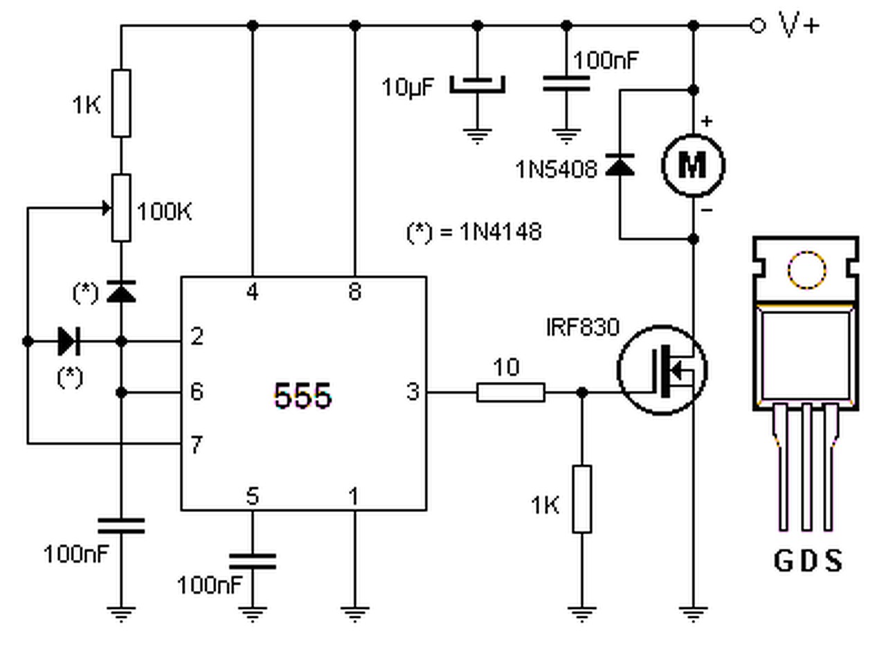

(#) Melphi hozzászólása Szept 21, 2017 /
A képen látható áramkörnek hogy lehetne megoldani a rövidzár védelmét elektronikus úton , nem biztosítékra gondolok, mert mire az kiég 5x meghal a FET?
Most kísérletezgetek avval hogy a GND és a FET S lába közé beteszek egy 0,1R ellenállást , majd az ellenállás két lába és a fet G jére egy NPN táranyót teszek, ez működik is szépen 6A fölé nem engedi az áramot, az áramkört nem tudom túlterhelni, de miest rövidre zárom a kimenetet elszáll a fet, szóval mégsem olyan jó, szerintetek hogy lehetne megvédeni a FET-et egy totális rövidzártol?
A hozzászólás módosítva: Szept 21, 2017
(#) cimopata válasza Melphi hozzászólására (») Szept 21, 2017 /
Azért nem jó a gate-et bántani mert akkor csak lineáris vezérlésbe viszed a fetet. Az 555 bemenetén tiltsd az 555 kimenetét hogy csak a következő periódusban tudjon újraindulni. Fejből sajnos nem tudom melyik az a láb mert nem nagyon szoktam használni de szerintem az adatlapjából ki tudod találni.
