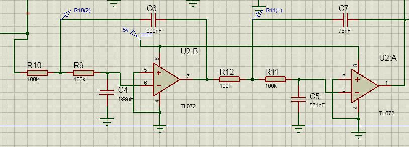

2. PWM jelet szeretnék analóg jellé átalakítani, jelenleg egy Active Butterworth alul áteresztős szűrővel kísérletezek, de nem tudom, hogy jó e az irány. És persze, hogy jó helyre teszem e fel a kérdést. 0-50Hz-es tartományban szeretném használni.

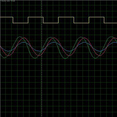

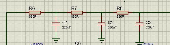

Csatoltam képet a jelalakok előállításáról.
A kék jelet 3szoros RC szűrővel, a zöld jelet a Active Butterworth-el állítom elő.
A piros jel egy erősített kék jel.
A sárga az eredeti jel.

Fenti szűrők már szimulátorban megvannak és működnek, az erősségük kétséges.
A kék és piros jel csak max 20mV, a zöld jel az jó lehet, az 19v.
Esetleg tranzisztorral érdemes lenne még komolyabb erősítést rátennem?
