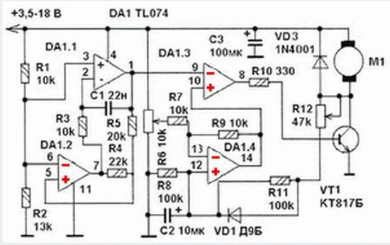

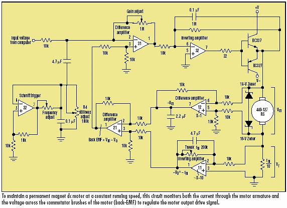

(#) scooby_ válasza proli007 hozzászólására (») Feb 18, 2023 /
Láttam, hogy a topicban sokan próbálkoznak Mach3 CNC vezérlő főorsójához motorvezérlést gyártani. Én arra gondoltam, hogy az LPT port PWM kimenetéből képezek 0...10V-jelet. A bajom ezekkel a vezérlőkkel az, hogy használatuk közben sokat veszít a nyomatékából maró motor, ami megmunkálásnál nem előnyös. Gondolkodom egy olyan kiegészítésen, ahol egy encoder jeléből szintén 0...10V-ot képezve az encoder jelét hasonlítanám össze egy mások 0...10V-os "referencia" feszültséggel, ami akár lehetne az LPT 0..10V-os képzett jel is. Ha csökken a fordulatszám, akkor az eszköz igyekezne kompenzálni. Szerinted ez járható út?
(#) proli007 válasza scooby_ hozzászólására (») Feb 18, 2023 /
Hello! A kapcsolás a bemeneti jellel arányos kitöltési tényezőt elállítani úgy hogy összehasonlítja a bemeneti jelet a kimeneti PWM integrált értékével. Ha a jeladód által képzett analóg jellel hasonlítja össze, akkor azt próbálja arányos értéken tartani. Persze ez is egy szabályzókör, tehát annak minden neuralgikus problémája jelentkezni fog. Hiszen a motor fordulatszáma nem fogja egyből követni a vezérlő jelet. De próbálkozni nem tilos.
Igazából az nem elvárás, hogy a fordulatszám és a nyomaték mindig atomstabil legyen. Viszont ha ezzel a megoldással jórészt küszöbölni lehet a nagy nyomatékveszteséget, akkor szerintem ez már egy nyert ügy. Nézegettem, hogy mások hogyan oldották meg. Olvastam valami "EMF-Back" visszacsatolású motorvezérlőkről, ami konkéran nem tudom mit takar pontosan. Ahogy a kapcsolást elnéztem, egy differenciál erősítővel nézik az armatúrán eső (?) feszültséget, illetve egy invertáló erősítővel egy a motorral sorba kapcsolt söntön a motoron átfolyó áramot, és ha jól értelmeztem a kapcsolást, akkor az egyik értéket a másikból kivonják (Vm-Vo) és ezt csatolják vissza. Azt már nem sikerült értelmeznem, hogy ezzel pontosan milyen paramétere javul az adott vezérlőnek. Sajnos a kép nagyon gyatra minőség, nem is találtam jobbat belőle.
A hozzászólás módosítva: Feb 18, 2023
(#) Massawa válasza scooby_ hozzászólására (») Feb 19, 2023 /
Sokat kellene mèg tanulnod, mielött saját elméleteket publikálsz. A BEMF eljárás már jo 70 - 80 éve ismert meg a DC motorok zárt hurku szabályozása is.
(#) proli007 válasza scooby_ hozzászólására (») Feb 19, 2023 /
A szabályozástechnika, a villamosságelméletek külön ága, a motorszabályozás ennek szegmense.
Az EMF-ről itt olvashatsz.
A DC motor PWM vezérléséről pedig pld. itt.
(Nem jól értelmezed, mert a 11-es OPA invertál, így a kivonás összegzés lesz.)
(#) Peter65 válasza scooby_ hozzászólására (») Feb 19, 2023 /
Egy kis segítség az értelmezéshez:
Az egyenáramú motor kapocsfeszültsége a következő képen is felírható, ha az áramváltozás hatásaitól eltekintünk:
Uk= Ui + IaRa = k*Fi*n + IaRa
Az Ui lenne az indukált feszültség, vagy EMF feszültség. Ez állandó fluxus esetén (állandó mágnesű gép, vagy állandó a külső gerjesztés) arányos a fordulatszámmal. Az Ia az armatúra áram, az Ra pedig az armatúra ohmos ellenállása lenne.
Ha el tudjuk érni, hogy ne folyjék áram az armatúrán, akkor a kapcsokon ezt a feszültséget mérhetjük vissza.
Ha folyik áram, akkor pedig a kapocsfeszültségből le kell vonni azt az értéket, ami a motor belső impedanciáin esik a rajta átfolyó áram miatt.
Tehát jól látod, a kapocsfeszültségből levonnak az árammal arányos értéket, ami ha jól van beállítva, akkor fordulattal arányos feszültséget fog eredményezni.
Ez a fordulatszám érzékelés olcsó, viszonylag robosztus, de a pontossága olyan amilyen. Érzékeny a kompenzálás beállítására, amit a motor melegedésével elvileg változtatni kellene (melegedéssel változik a motor belső ellenállása).
Ha van a tengelyen kódadó, ami kellően nagy felbontású, azzal lehet pontosabb eredményt elérni.
A konkrét kapcsolással nekem fenntartásaim vannak; a 12-es jelű műveleti erősítő kimenetén direktbe egy 2,2µF-os kondi van, nincs benne áramszabályzó, az egyetlen szabályzó alapvetően csak integráló jellegű.
Bár az egyenáramú hajtásszabályozás elmélete, irodalma javarészt már nagyon régen kiforrott, sajnos még sincsenek egyszerű, de korrekt, könnyen applikálható szabályzó rajzok közkézen.

(#) scooby_ válasza Peter65 hozzászólására (») Feb 21, 2023 /
Mellékeltem a képeket. Az első 3 kép a PWM-es szabályzó lenne. Az orosz fekete-fehér rajz az eredeti. Az utolsó két képen az analóg szabályzó. Alul a doksi megnevezésében, hogy hol található az eredeti rajz. Ebben az áramkorlátozó tranyó fordítva van. Azt hiszem, ez nem is a végleges rajz, de a lényeg átjön. A motor névleges feszültsége 14,4V, ez biztos. Más adatot nem tudok róla. Az biztos még, hogy alacsony fordulaton 12-15A-t vett fel a tápból a motor, így volt neki elegendő a nyomatéka. Ehhez viszont az áramkorláton módosítanom kellett, mert beleszólt a szabályzásba.
(#) Massawa válasza scooby_ hozzászólására (») Feb 21, 2023 /
