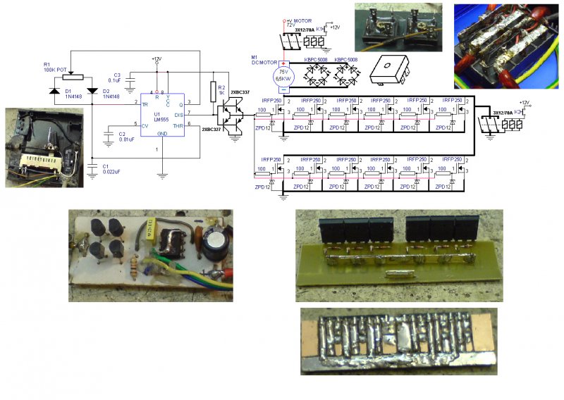

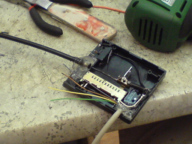

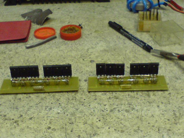

(#) EcoPityu válasza rozsda hozzászólására (») Máj 16, 2009 /
Végre volt 2 órám, rajzolgatni PAINT-be, tessék:!
A K1-K2-őt a poti két végállásában láthatod, azok a mikrokapcsolók, poti elindul /bowden húzódik/ K1 kapcsolja az első 3 relét, végigmegy 5%-95%-ig, majd zárja K2-őt, aki rövidrezárja a másik 3 relével a MOSFET-eket...

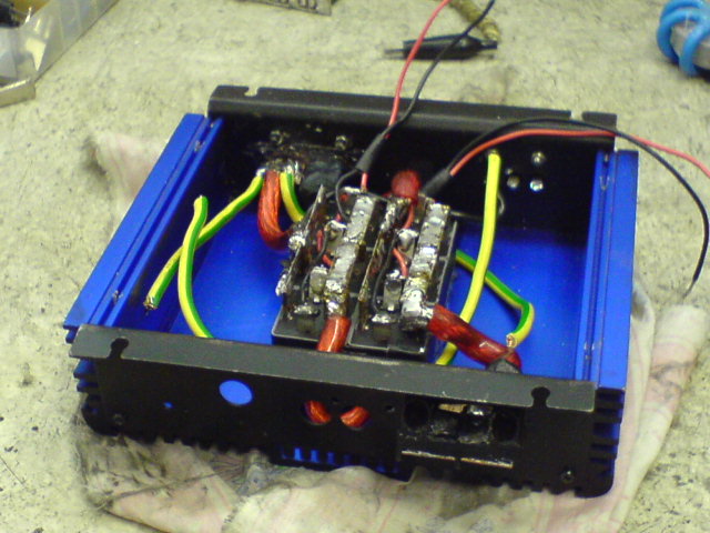

(#) rozsda válasza EcoPityu hozzászólására (») Máj 17, 2009 /
Nagyon jó ötleteid vannak az autó megépitésére,és ezt meg is osztod velünk.Tetszik a gázpedál megoldásod.Még nem agyaltam rajta sokat mert még nem járok ott és nem is holnapután jutok el odáig,de ötletnek nagyon jó.
A vezérlöd nagyon egyszerü,de nem is kell ezt agyonbonyolitani,föleg addig amig nem akar az ember visszatölteni.
Viszont mi a szerepe az R2 ellenálásnak?Egy pár hozzászólással visszább én is belinkeltem a kapcsolási rajzom(ami még közel nem kész).És én is berajzoltam ezt az ellenálást csak én a záró óldalra,és gulyi88 meg is szólta,de el is magyarázta hogy mi a bibi vele.
Remélem utánnam számol és megerösit hogy neked a feteket max 0.4-0.5A hajtotta nyitóirányba.Ez az Rg ellenálással és leosztva 12 fetre,fetenként 10mA Cgs töltöáramod maradt.Ez nem tul sok,de muködött.
Bocs ha okosnak tünök,de ne érts félre. Egyszerüen csak tanulok,kiváncsiskodok,és megpróbálom levonni a következtetéseket hogy az én vezérlöm is jól müködjön.

a multkor elszámoltam a 20 db 100 ohmot párhuzamba, addig jóvolt hogy 5 db 25 ohm|| de utána benéztem. 5 ohm lesz eredőbe így az áram kicsit nagyobb.
8,3 ohm most EcoPityu 6db 100 ohmosánál.
40es bétával a kimenet töltő csúcsárama az első pillanat(ok) ban max 300-350mA.
Kisütő csúcsáram 1,2-1,3A
Ezt még szétosztódik a feteken..
Az induktív dogot a TERHELÉSRE: a motorra értettem , a vezérlés körében az induktivitást és ohmos ellenállást minimalizáltuk (sín, csillagpontok.. )
Mivel a fetet gyorsan kapcsoljuk ki, így a motor induktív visszarúgása túllőheti (túl is lövi) az UDS maxot és kinyírhatja a feteket, ez a rankoncátlakodás.
EcoPityu megoldása jó (gyakran használt), még helyben megakadályozza a terhelésen a fordított feszültéspolaritást, így Uds max: a táp és a diódák niytófeszültségére korlátozódik le.

Kábelhosszra megint csak saccolni tudok mert függ az akumlátorok elhejezésétöl.(lehet hogy több hejre kerülnek)Ha elöl is lessz akkor 1.5m,ha csak hátul a csomagtartóban akkor lényegesen hosszabb.De legyen 2m,amit rézböl szeretnék és jó ujnyi vastagot.
Tudom hogy ez most nem segitett tul sokat,de szerintem lessz kompromisszum az autó épités közben éppen elég.Most az hogy a vezérlöt elöre tegyem vagy hátra mert 2m es kábelem van,igazán nem fog számitani.Bár törekedni kéne a minnél rövidebb kábelekre.
(#) EcoPityu válasza rozsda hozzászólására (») Máj 18, 2009 /
„Viszont mi a szerepe az R2 ellenálásnak?”
Mivel az 555 Q negáltját használjuk aktív kapcsolásra , és az csak a discharge /kisütő/ tranyóval jön ki a tokból, ezért annak a tranyónak kell egy munkaellenállás, na ez az R2!
(nézd meg az 555 belső felépítését)
Remélem utánnam számol és megerösit hogy neked a feteket max 0.4-0.5A hajtotta nyitóirányba.Ez az Rg ellenálással és leosztva 12 fetre,fetenként 10mA Cgs töltöáramod maradt.Ez nem tul sok,de muködött.”
Be kell valljam, én nem számoltam utána, sokszor nem számolok utána, mert 1/10-ed annyi idő alatt összedobom, és kipróbálom asztalon, mint amennyi idő alatt mindent végigszámolok, és akkor úgyis ki kell próbálni... nálam első a próba, természetesen áramkorlátokkal, merthát az alkatrészeket én sem ..rom, hanem sok-sok pízbe van...
Másik, az, hogy ne feledd: 500Hz
Gyerekek!
Én a trabi gyári fogyasztásmérőjét alakítottam át árammérésre, de a kéziműszer "söntje" az egy 1m-es szakasz volt a 16mm2-es kábelből, amin pont annyi milivoltnyi feszültség esett, amekkora áram folyt Amperben. Ezzel számolhattok: 1m -16mm2-100A-100mV!
Ja: hivatalosan mm2-enként csak 5A folyhatna, de nekem a 16-os kábel a 200A-től sem melegedett...
(#) gulyi88 válasza EcoPityu hozzászólására (») Máj 18, 2009 /
Ha rendesen tud hűlni a kábel, akkor mehet rajta 9A is.
Villanyszerelők áttolnak 16A -t az 1,5 ös kébelen (9A /mm^2)
rozsda :nemsoká teszek fel egy egypontnullás rajzot.
csá
(#) rozsda válasza EcoPityu hozzászólására (») Máj 18, 2009 /
Az 500Hz-et gondolom a motoron lévö védödiódák miatt mondod.Gondolom nem olcsóság ide rendes diódát rakni,de mégis mondj nekem légyszi egy tipust ami alkalmas volna nagyobb frekvensiára is.
Te rézkábelt használtál?És gondolom csak a sodrott jöhet szóba.
De tippnek nagyon jó.
(#) rozsda válasza gulyi88 hozzászólására (») Máj 18, 2009 /
Tülkön ülve várom a rajzot.A nyákmaratókádam már fel is töltöttem sósavval.
Találtam egy alkatrészt ami szerintem shönt kiértékelésre való.A lomex-ben kapható.INA138 a neve.Ezzel nem volna egyszerübb megoldani az áramvédelmet?
