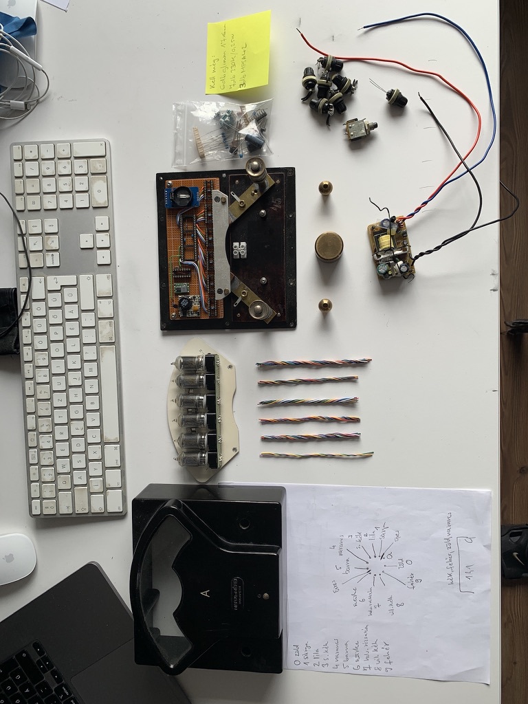

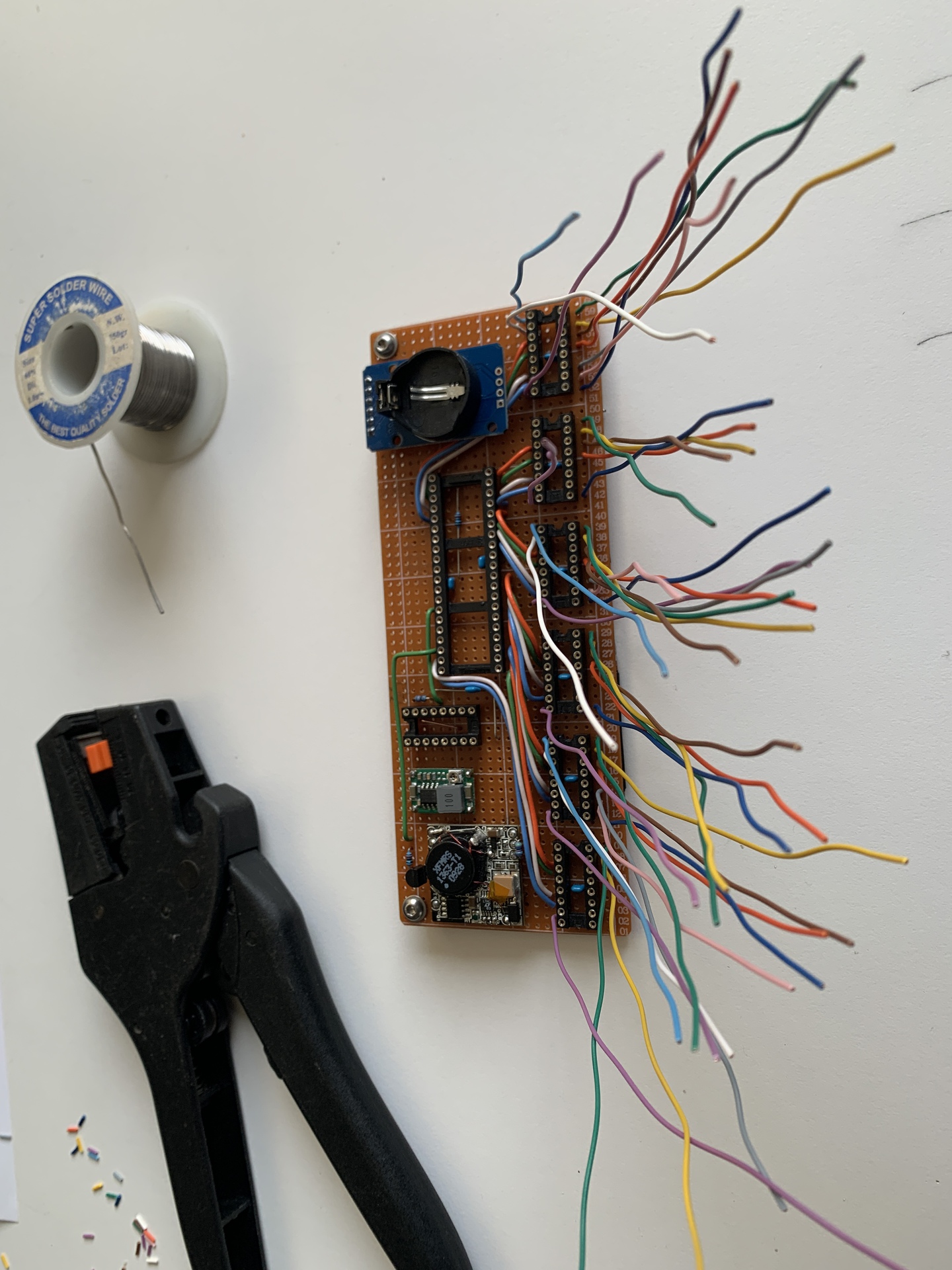

(#) MrBrown hozzászólása Feb 18, 2023 / 3
Hosszú-hosszú idő után végre történik valami nálam...
(#) kisgeri válasza MrBrown hozzászólására (») Feb 19, 2023 /
Kíváncsi leszek mi lesz belőle! De ahogy látom, valami nagyobb Azzal a táppal én is kísérleteztem, nekem valamiért leégett. Hosszú évek után megpróbálom újraépíteni: FET csere, dupladióda csere, és persze újra is kell tekercselnem a trafót. Máig nem értem mi történt vele, elvileg van beépített védelme is.
(#) MrBrown válasza kisgeri hozzászólására (») Feb 19, 2023 /
Nem nagyobb, sőt...
6xZM1000 + 7db glimm a hét napjai kijelzésére. Terveztem hozzá kétoldalas nyákot, de az 160x80-asra sikerült ami ennek a helyére épp nem fér be ezért kellett "gányolnom".
Nekem két órában is fut 6-7 éve ez a HVPS és semmi baja. Kicsit sípol, de ahogy a írták is a kimenetére akasztott 10mikroF ezt is megoldja.

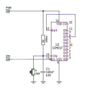

Nálam ez úgy néz ki, hogy a pic küld egy triggert éjfélkor a 7-ig számláló CD4017-nek.
Igen tudom, ez áramszünet esetén elállítódik, de legalább akkor babrálhatja az ember kicsit
Ötletes megoldás! De ez biztosan jó így? A 13-as láb csak engedélyezi/letiltja a számlálást, azt neked földre kell kötni. A triggert ugyanoda kéne kötnöd, mint a nyomógombot.
(#) kaqkk válasza MrBrown hozzászólására (») Feb 19, 2023 /
Ezért jó a DS3231 RTC abban van dátum és hét napja számláló is .De mintha a nyákodon az is ott ülne vagy nem jól láttam ?
A hozzászólás módosítva: Feb 19, 2023
(#) MrBrown válasza kaqkk hozzászólására (») Feb 19, 2023 /
De igen, ott van, de nem maradt 4 felesleges láb a pic-en, illetve ez olyan opcionális megoldás. Nem minden esetben lesz az óra része.
hááát én lepróbáltam és működött.
Milyen 4 felesleges láb ? Az RTC nek csak 2 kell SDA-SCL
(#) kisgeri válasza MrBrown hozzászólására (») Feb 19, 2023 / 1
Oké, közben már rájöttem, hogy miért működik így is
