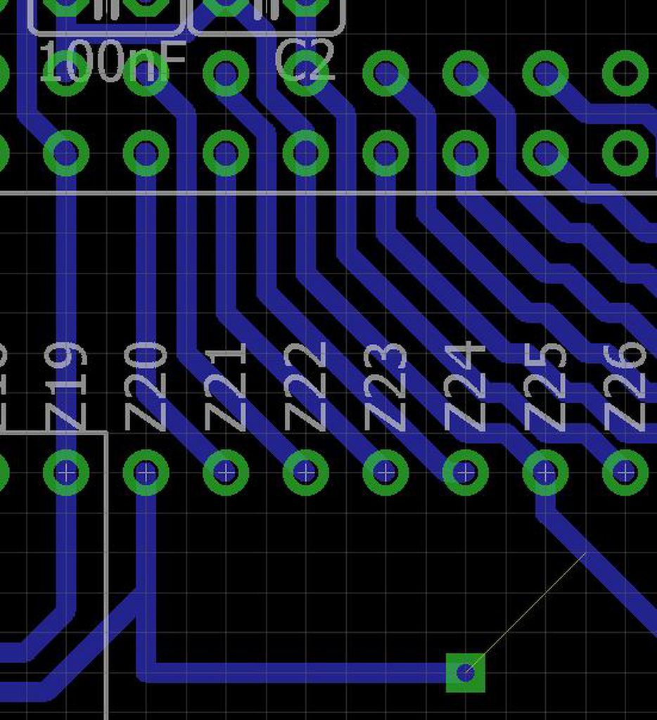

Kézi huzalozásnál mit lehet csinálni, ha nem onnan akarom indítani a vezetősávot ahova a gumivonalat rakja?
(#) elektrocad válasza Lamprologus hozzászólására (») Jún 12, 2016 /
Hát honnan?
(#) Lamprologus válasza elektrocad hozzászólására (») Jún 12, 2016 /
Máshonnan!
Viccet felretéve: Az Eagle megkeresi a legrövidebb utat a két már megrajzólt összekötendő vezetősávrészlet között. Ott persze a gumivonal keresztez pár vezetősávot. Én meg látom azt hogy attól pl 5cm-re simán össze tudnám kötni, mert nincs ott útban semmi, csak épp nem tudom elkezdeni húzni a vonalat.
Itt egy példa a jobb érthetőség kedvéért.
Jobb alsó sarokban a gumivonal, én viszont a bal felső sarokba a 100nF felirat alatti bal oldali lábra szeretnék szatlakozni.
A hozzászólás módosítva: Jún 12, 2016
(#) niedziela válasza Lamprologus hozzászólására (») Jún 12, 2016 / 1
Ctrl + klikk ahonnan kezdeni szeretnéd
(#) Lamprologus válasza niedziela hozzászólására (») Jún 12, 2016 /
