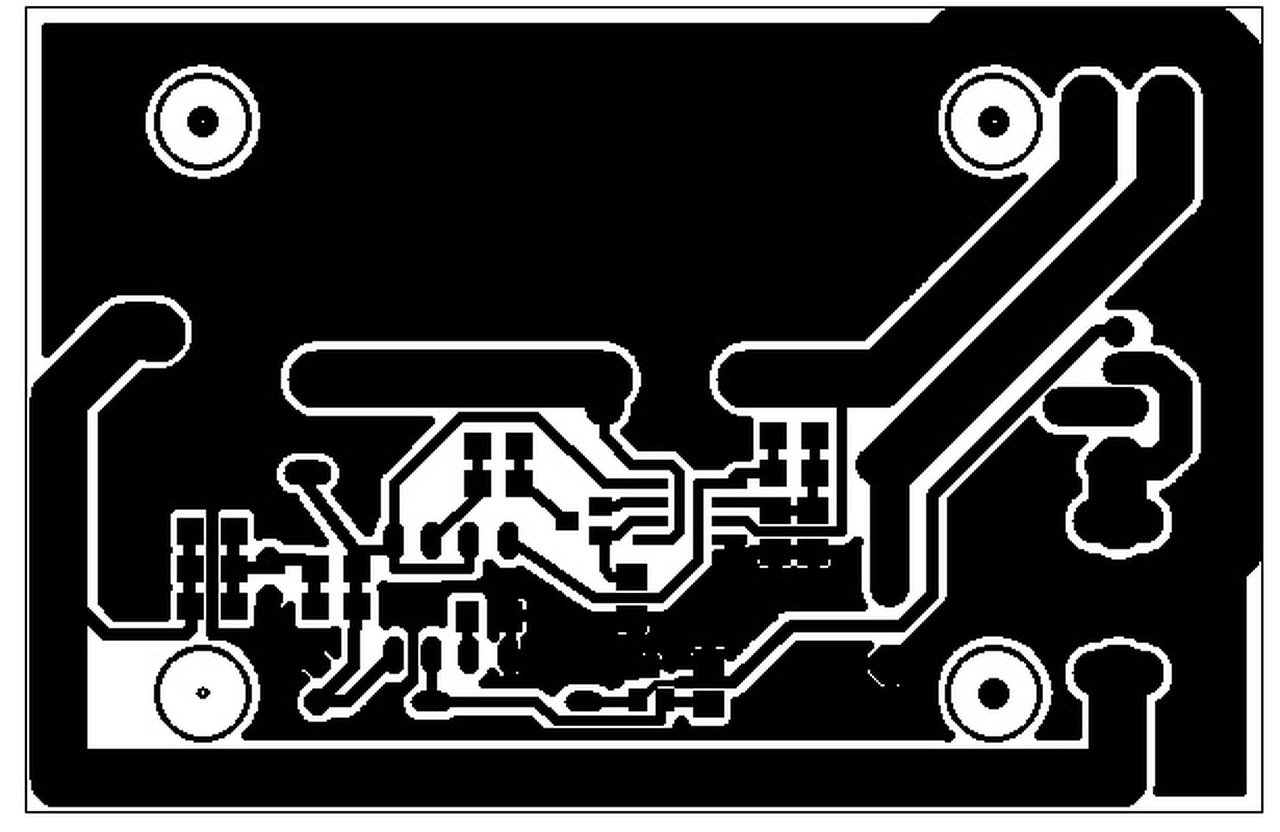

Sziasztok! Találkozott-e már valaki ilyen hibával? A nyomtatási előnézeten minden OK. (most ne nézzétek, hogy pixeles). Viszont miután kinyomtattam, több helyen összehúzta a fóliát, Ezt sárga téglalappal jelöltem. (A kép bal alsó téglalapjánál is összeértek a vonalak, de azt már kikapartam, ezért nem látszik.) A másik probléma, hogy a furatok egyes alkatrészeknél nem látszanak. Ezt karikával jelöltem azt, ahol a furatnak lennie kellene. Egy vonallal berajzoltam, hogy melyik ellenállásoknak nincs meg a másik furata. De nem csak ennél van gond, hanem pl 2P sorkapocs egyik furata látszik, a másik nem (ezt nem jelöltem külön). Találkoztatok már ilyesmivel? A hozzászólás módosítva: Máj 23, 2016

Még nem találkoztam, ilyennel, de jó lenne tudni, hogy melyik verzió, közvetlen nyomtatod, vagy sem...stb
Mintha azt olvastam volna, hogy valamelyik 6.x verziónak vannak ilyen betegségei... (Én leragadtam az 5.12-nél, azzal ilyen gond nincs ![]()
6.3.0 verzió. Természetesen közvetlenül nyomtatom. A NYÁK mérete: 8x6cm. Be volt állítva a drill-aid, alapértelmezett (0,3mm) furattal. Korábban is találkoztam már olyannal, hogy egy-egy furat nem látszott, de betudtam annak, hogy "biztosan elcsúszott a film". De most kb. 1/4 része nem látszik a furatoknak. Ami látszik, az viszont tökéletes. Tehát elcsúszás nem jöhet szóba.
Köszi a választ. Én nem olvastam ilyet, de úgy tűnik, igaz.
Nem szoktam "csak úgy" frissítgetni, de most alighanem ki kell próbálnom egy újabb verziót, mert ez elég bosszantó.
Nem jól adtad meg a teliföldnél az izolációt. Nekem is szokott ilyen történni, ha cnc-s fájlt állítok elő és valami rosszul van beállítva az izolációnál, vagy az izoláció vonalvastagságánál.
Konkrétabban? Te mit szoktál beállítani? Az izolációnak csak a szélességét változtattam. Ez esetben 0,024 inc-et adtam meg. Az előnézeti képen nem látok semmi hibát, tökéletes. (most a vonalvezetésről és kitöltésről ne beszéljünk, nekem így jó lett volna). A kérdés az, hogy a kinyomtatott fólia miért nem olyan lett, mint az előnézet?
Nem régen nekem is volt hegy hasonló problémám. Eagle 7.1.0 verziót használom. A nyomaton nem látszódtak a Text feliratok és néhány center drill pötty sem volt. Egy régi Hp 2100-es lézer nyomtatót használok nyomtatásra. Telepítéskor után a nyomtató listában két nyomtató is szerepel ezen típushoz. Egy HP 2100 Universal Printing PCL5 és egy HP 2100 laserjet PCL6. A PCL5-el tökéletes a nyomat, de PCL6-al valamiért a fenti hiba van. Üdv.
Köszönöm, ez hasznos info volt. Tehát driver hiba lehet? Este utána nézek. Bár Win10-hez nem hiszem, hogy sok drivert fogok találni LJ6-hoz. ![]() Tehát a 7-es verzióval nem is érdemes próbálkoznom, mert nem is Eagle progi hiba?
