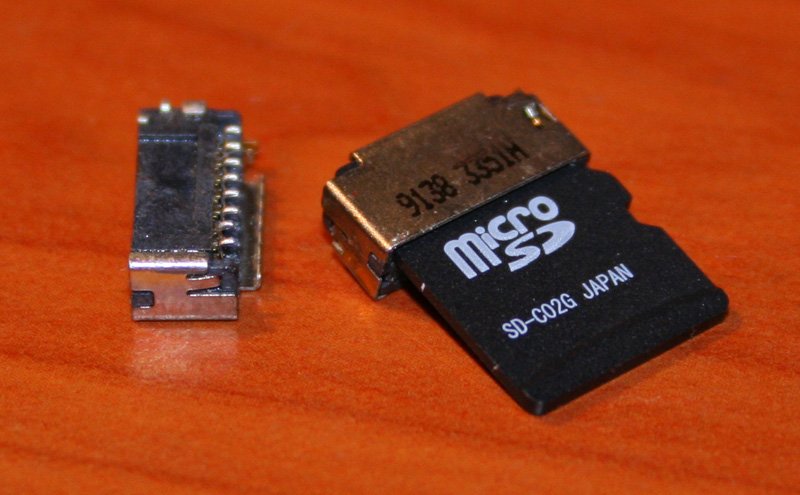

(#) pici hozzászólása Nov 27, 2009 /
Sikerült szereznem pár újfajta microSDkártya foglalatot.
Kisebb helyet foglal, a proci fölé is nyúlhat, könnyebb beforrasztani.
