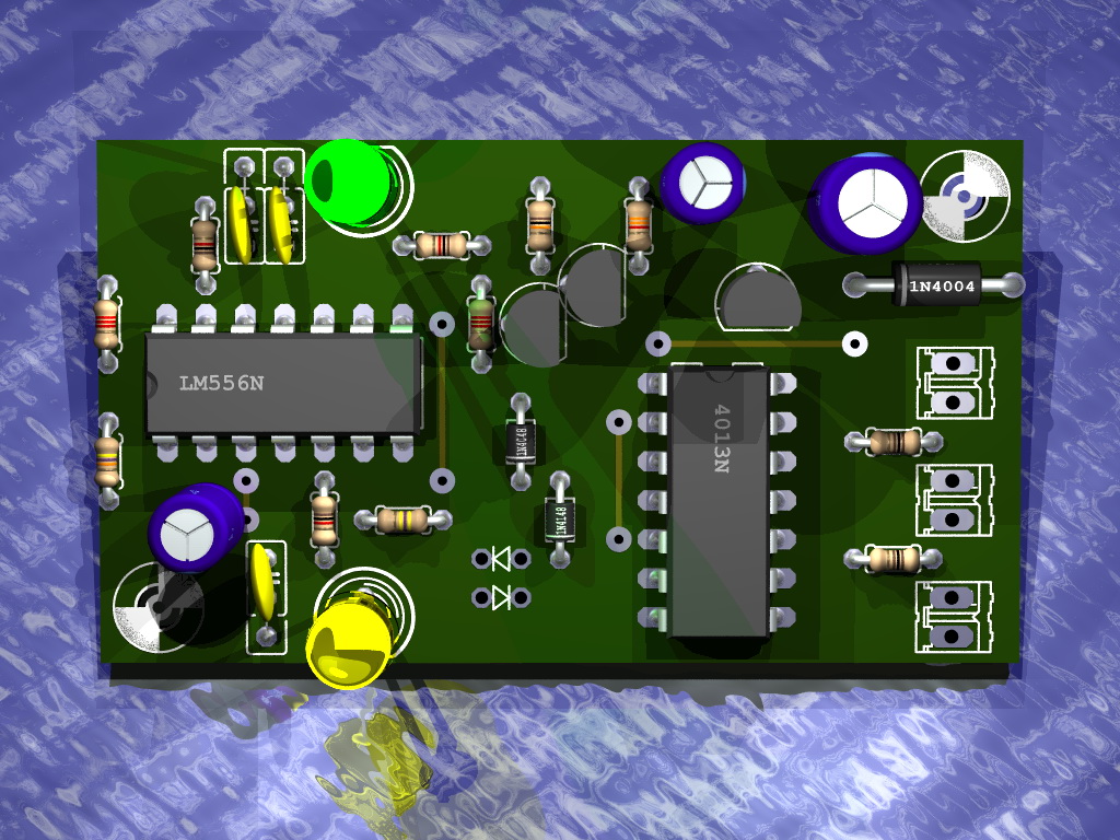

(#) gabo2 hozzászólása Jan 24, 2008 /
Szeretném megkérdezni,hogy elkészült a készülék,az alábbi kapcsolási rajz alapján,hogy műszerezettség hiányában hogyan lehet megbizonyosodni,hogy működik-e az elektronika. Feszültség rákapcsolása után a zöld led folyamatosan világít, mig a sárga villog.
Ennyit tudtam megállapítani. Aki tud valami ellenőrzési
lehetőséget azt kérném írja le milyen módon lehet ezt a panel jó működőképességét ellenőrizni.
Segítséget előre is köszönöm

(#) leono válasza gabo2 hozzászólására (») Jan 24, 2008 /
A kimenetre lépj rá egy fülhalgatóval és ha egy 1,5 mp-es periódusokkal egy alacsonyabb hangmagasságtól idulva egyre magasabbig sipolást hallasz, akkor jól működik. A LED2-nek semmi értelme, mert az csak a tápfesz meglétét jelzi, de ha a LED1 villog, akkor biztosan kap tápot.

(#) gabo2 válasza PCB hozzászólására (») Jan 24, 2008 /
Teljes mértékben igazatok van, ezt a rajzot én is a fórumról vettem, és hibáról elfeledkeztem, elnézést.
Mivel én nekiálltam elkészíteni, ezért én a kapcsolási rajzzal nem foglalkoztam, hanem a nyákterv, és beültetési rajzot használtam ami tökéletes, és müködik a készülék, és ki is próbáltam fülhallgatóval, ahogy mondtátok. A nyákterv és beültetési rajz alapján én teljes mértékben elfogadtam, mivel ezt többen elkészítették. Ezért sikerült.
Azért a sgítséteket még egyszer köszönöm
