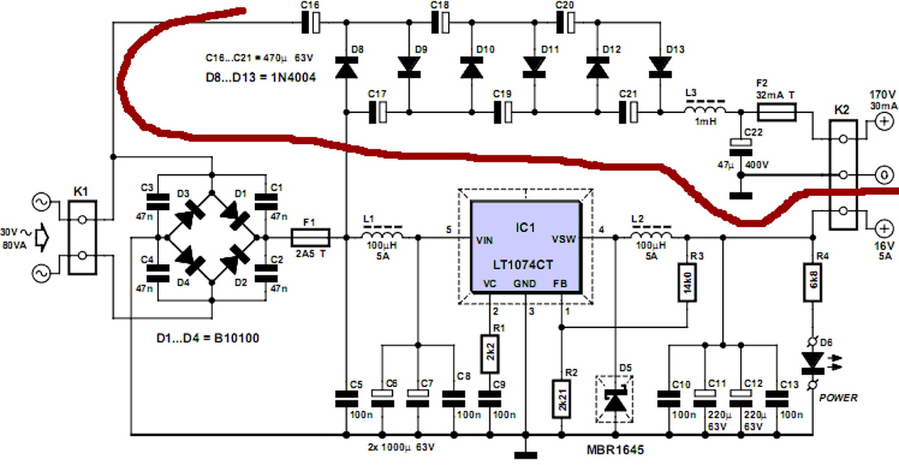

Szeretnék elméleti képzést a képen látható jobb fölső sarokban lévő területhez. Pontosan miért emeli az a kapcsolás a feszültséget? Mitől függ annak a résznek a terhelhetősége? A kimenő feszt hogy befolyásolja a kondik kapacitása?
Ha "ilyen egyszerű" magasabb feszt előállítani akkor miért nem használják elterjedtebben például a csöves technikában, ahol magasabb feszültség szükséges? (korlátolt teljesítmény?)
szerk.: És miért elég oda a 63V-os kondi? Milyen feszültségek vannak a kondikon és a diódákon?
szerk II.: Miért váltó feszt kap a tetején a C16-os kondinál, és a C17-D8-nál meg pozitív tápot? Ez eléggé zavaros nekem...

(#) kadarist válasza hapro hozzászólására (») Jan 31, 2016 /
Magyarázat: Bővebben: Link.
(#) hapro válasza kadarist hozzászólására (») Jan 31, 2016 /

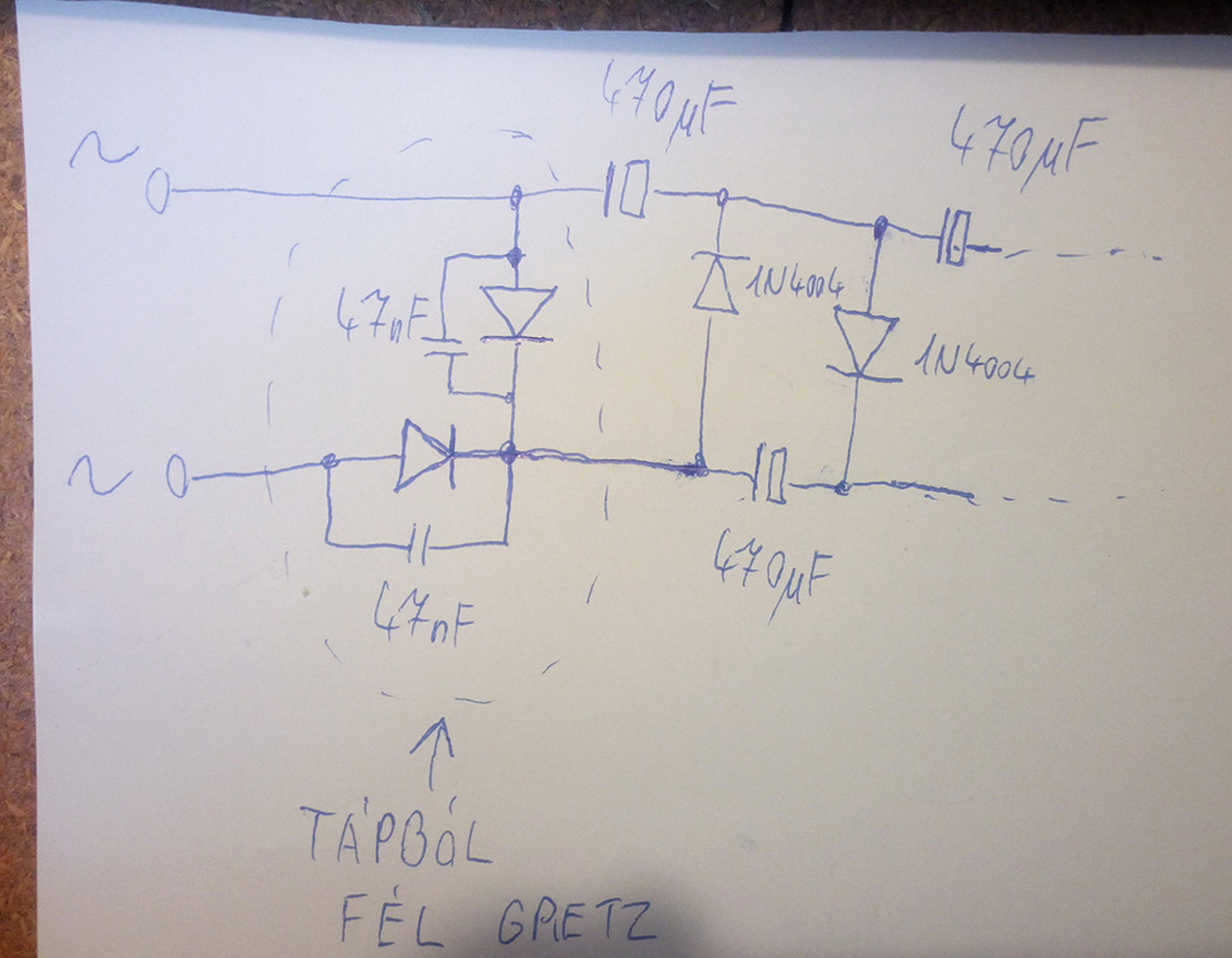

Végigolvastam amit csatoltál. Választ találtam benne az elméletre, hogy mitől emelkedik a feszültség. Nem mondom, hogy tök tiszta a dolog, de mégis valami. Kirajzoltam a fölső kérdéses területet, A kérdésem az, hogy a D8-C17 találkozási pontja miért nem közvetlenül a K1 csatin lévő váltó fesz másik pontjára csatlakozik ahogy a C16 negatív fele ezt teszi? Miért van ott az a két darab dióda? Nem csatlakozhatna csak simán a váltóhoz?
Így a GND-hez képest emelt feszültségről indul a sokszorozás. De gondolom ott, ahol a rajzot találtad, magyarázó szöveg is található.
Itt nem túl sok magyarázat van a kérdéseim felől. Inkább csak elméleti leírások vannak benne. Gyakorlatban annyit ír, hogy kb 170V-ot tud előállítani ezzel a kaszkád kapcsolással, amit ha 20mA-el beterhel, akkor nagyjából 140V-ra leesik a fesz, És, hogy az L3-C22 részt azért tette be, hogy az IC-től ne tudjon semmilyen interferencia erre a tápra érkezni. Aztán ennyi erről a területről.

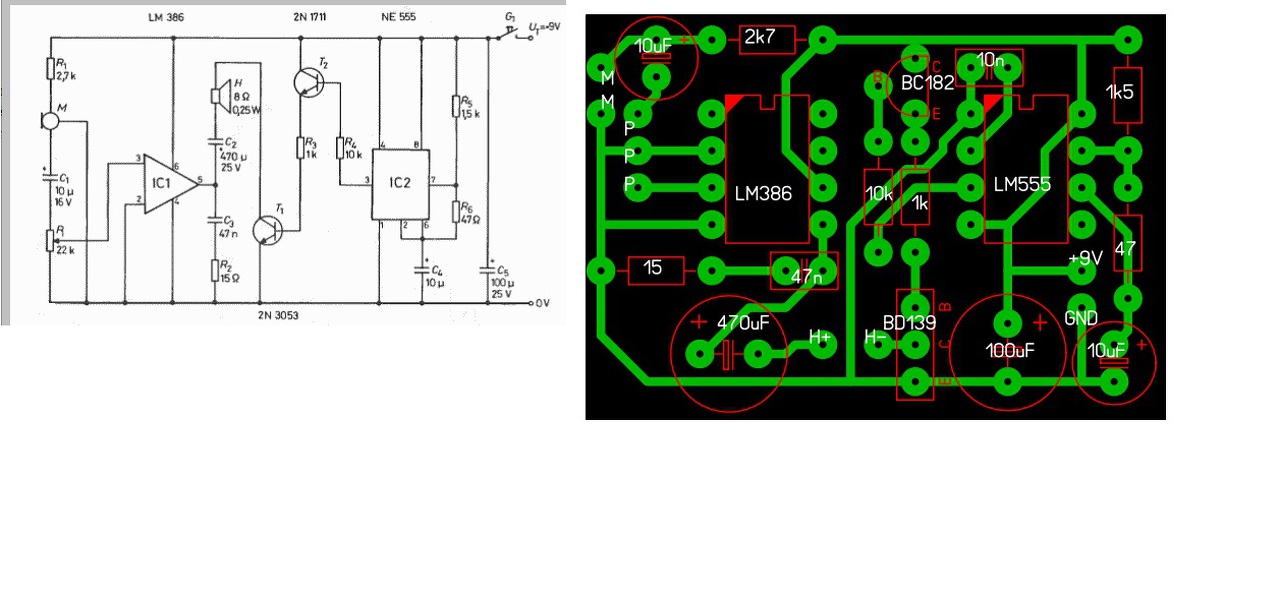

Sziasztok! Adott ez a kapcsolási rajz,viszont a nyákterven látom hogy az LM555- 2-es lába nem a 6-ossal van összekötve hanem megy egy 10nF os kondira és úgy megy le testre. Melyiket alkalmazzam? Köszönöm a választ!
A hozzászólás módosítva: Jan 31, 2016
(#) vladcepes válasza vladcepes hozzászólására (») Jan 31, 2016 /
Van még egy hiba ha esetleg annak lehet nevezni: Kapcsolási.rajzon: a T1-2N3053 "A T1 tranzisztor helyére megfelel BC182 vagy hasonló típus" ,a két rajzot összevetve fel lettek cserélve.
T2 2N1711 "T2 pozícióba pedig BC639, BD139" helyettesíthető. Most végül mindegy melyiket hova rakom?

A 2-6 láb összekötés lemaradt a nyákról. És 10nF van a 10µF helyett. De mi ez a szörnyedmény? Mert értelme, az nem sok van. Váltóáramot kapcsolgat egy tranyó 90Hz-el? És az LM386-nak 20-szors erősítése van egy mikrofonhoz? Nem fog nagyon kiabálni..

Hát elméletileg egy robothang,"Robothang előállítására alkalmas kacsolás rajz" ne is fogjak neki? hogy látod?
Ott van a 10µF a jobb alsó sarokba megy a 6-os lábra nem? vagy rosszul látom?

(#) proli007 válasza vladcepes hozzászólására (») Jan 31, 2016 /
Tényleg ott a 10uF. De a 2-6-ot mindenképpen össze kell kötni. Ja, hogy nem "hang", hanem robothang? Akkor biztos jó lesz. De legegyszerűbb megoldás, a "dugipanel" és gyártás nélkül meggyőződhetsz kell/nem kell..
(#) vladcepes válasza proli007 hozzászólására (») Jan 31, 2016 /
Köszönöm! Igen úgy csinálom "dugipanel"-on ,viszont még mindig megkavar a rajz meg a hozzá fűzött szöveg: a T1-és a T2 tranzisztorral kapcsolatosan.
A T1-hez egy kb. 1A-es tranyó kell a T2 meg teljesen mindegy, csak NPN legyen.
Most ami kéznél van egy 2N1711 meg egy BC 182 csak azt nem tud(tam)om hogy akkor a kapcsolási rajz szerint tegyem be?,vagy a nyák szerint? mert a tervező felcserélte.

Mit cserélt fel? Más tranyók vannak az áramköri terven, mint a nyákba. Az előző hozzászólás alapján nem tudod eldönteni mit tegyél?
"A T1 tranzisztor helyére megfelel BC182 vagy hasonló típus, a T2 pozícióba pedig BC639, BD139" A nyákon meg a T2-nél van a BC182. De már összedugtam panelon a kapcsolási rajz alapján.
A kapcsolási rajzon a T1-nél egy 2N3053 van az helyett jó a BD139. A T2-nél egy 2N1711 van a nyákon meg a BC182. Oda írtam, hogy bármi jó. Akkor miért akarsz a T1 helyére BC182-őt rakni. Az 1A-es? Szerintem pihend ki magadat, én is megyek..
Én megértem amit te írsz,sőt köszönöm is az infókat. De ezt nem én találtam ki. Inkább linkelem. Bővebben: Link A szerző írja hogy a T1 helyére jó a BC182 . Nem jól látom?
Én Morgo lapját nem látom, mert a vírusvédelem kiabál.
De akár el is írhatta, akár jó is lehet. Mindenesetre a 9V táp mellett a hangszóró felől, majdnem 1A-es lökés is jöhet. De mivel a kapcsolási rajz sem koherens a nyáktervvel, bármi más hiba is lehet. Miért nem kérdezed a készítőt, ha már a rajzát készíted?
