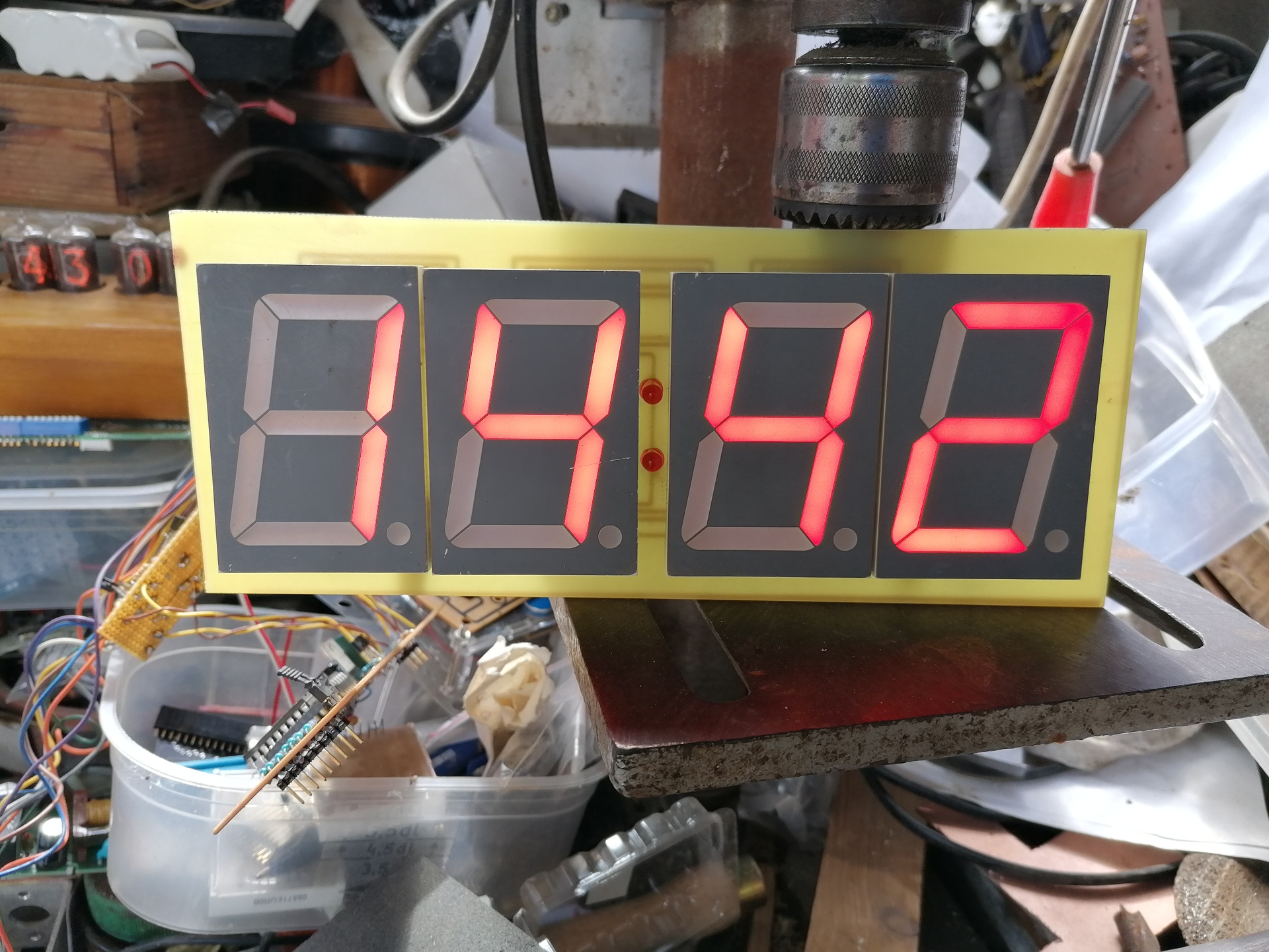

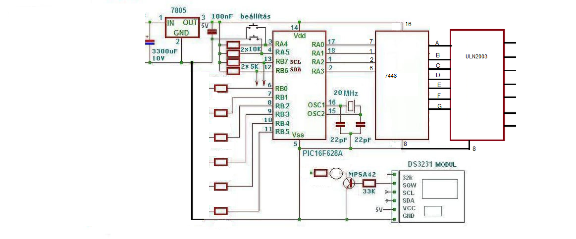

16f628 az óra agya, a programot nem tudom módosítani.
(#) nedudgi válasza madzagos hozzászólására (») Máj 26, 2020 /
A kijelző tápfeszültségével variálhatsz - amennyien a vezérlőtől elválasztott tápellátása van.
(#) Gafly válasza madzagos hozzászólására (») Máj 26, 2020 /
Tehát nagy LCD kijelzős óra.
Kellene a kapcsolás (ahogyan már előttem ketten is mondták), hogy okosat tudjunk mondani...
(#) bitmixer válasza Gafly hozzászólására (») Máj 26, 2020 /
Én LED-esnek nézem. Ilyenformán a LED-ek tápjába PWM-mel való beavatkozással biztosan megoldható a fényerő-szabályozás (azaz inkább vezérlés
(#) madzagos válasza nedudgi hozzászólására (») Máj 26, 2020 /
Azzal szeretnék variálni. A vezérlőpanel külön kapja a tápfeszt.
(#) madzagos válasza madzagos hozzászólására (») Máj 26, 2020 /
LM317-en gondolkodom azzal viszonylag egyszerűen megoldható lenne. 10-15 volt között a szabályzás.
(#) bitmixer válasza madzagos hozzászólására (») Máj 26, 2020 /
Én inkább PWM-mel csinálnám. Tisztább, szárazabb érzés, mert könnyen realizálható egészen széles dinamikatartomány és a szemnek tetsző "linearitás". Simán csak a tápfeszt változtatva csalódni fogsz . Van ilyenben tapasztalatom.
(#) madzagos válasza Gafly hozzászólására (») Máj 26, 2020 /
Tessék.
Igazándiból a másik lett volna érdekes, ahová a kijelzők közös anódja megy.
De ránézésre igy is jó lehet akár, PWM és programkód módositás nélkül.
Mire gondolsz? Az anódoknak a kapcsoló tranzisztorai nincsennek megrajzolva. Közös anódos kijelző.
Tudom. Na azt kell lentebb venni, ha jól értem...
Igen de szeretném automatikusan megoldani.
És ránézésre lehet is...
Ámbár azt a közös anódos tranzisztoros meghajtást még nem láttuk, hogy mennyire lehet lentebb menni (szerintem nagyon).

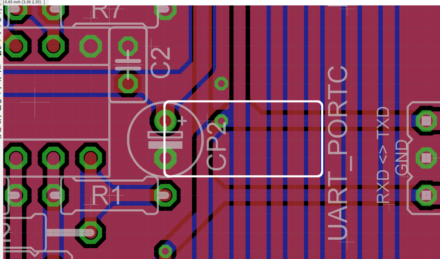

Egy kondenzátorokkal kapcsolatos szerintem kezdő kérdéseim lennének.
1. Van egy UPS-em, amit egy auto akkura kötöttem rá. A toldó kábel hossza 2x1,5m, átmérője jó hüvelykujjnyi. A kérdés: A UPS gyári kábel és a toldó kábel közé érdemes e kondenzátort berakni? Mekkorát?
2. A mellékelt képen, a kondenzátort lehet e fektetni (soros adat sávok - SPI/UART köztük GND) vagy csak olyan helyen, akkor végig csak föld (GND) van?
(#) Gafly válasza Sick-Bastard hozzászólására (») Máj 27, 2020 / 1
Szerintem:
#1 Nem kell.
#2 El lehet fektetni.

(#) madzagos válasza proli007 hozzászólására (») Máj 27, 2020 /
Megépítettem, annyi kérdésem volna hogy a 20k-s ellenállás változtatásával tudom a fényerőt beállítani?
(#) proli007 válasza madzagos hozzászólására (») Máj 27, 2020 /
Ha arra gondolsz, hogy a maximális fényerőt, akkor sajna azt nem lehet állítani. Mert egy adott fényerő felett, már leáll a PWM és teljes tápot ad ki. A 22k arra szolgál, hogy sötétben ne legyen a kijelző is sötét. Az 1k pedig azt határozza meg, hogy hol ad ki teljes fényerőt. De mint látod ez nem egy mikrokontroller. Mert Neked, egy egyenes meredekségét kellene a fényerővel arányosan változtatni. Meg limitálni az alsó és felső értéket. Azt meg néhány alkatrésszel nem igazán lehet.
Esetleg a CDS-el soros ellenállással próbálkozhatsz..
