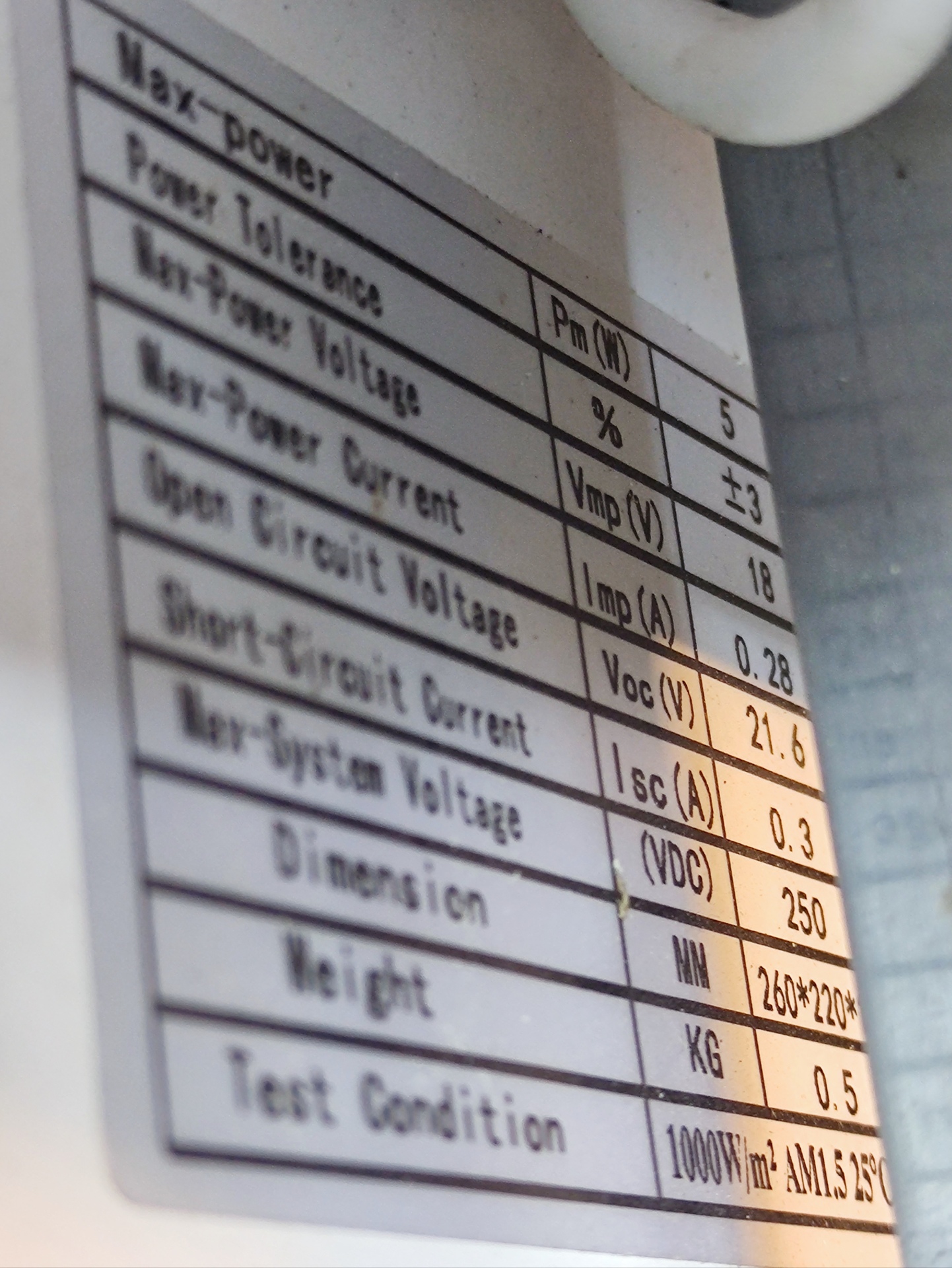

A következő a problémám. Szeretnék építeni egy napelemmel (ami rendelkezik töltő áramkörrel és akupakkal) működő wifis kamerát. A problémám hogy a napelemem névleges feszültsége 3.7V. a kamera 5V- ot igényelne. Nos próbáltam de sajnos nem indul el vele. Hogyan tudnám megoldani a feszültség emelését szerintetek?

Szia. Köszönöm a választ! Azt hiszem rosszul fogalmaztam. A napelem egység áll egy napelemből egy az akupakkját töltő áramkörből és egy 3.7Vos akupakkból. Ezen a töltő áramkörön több kivezetés is található. (eredetileg ez valamilyen bogár figyelö gsm rendszerrel ellátott valami volt). Ezeken a kivezetéseken max az akku feszültsége mérhető ami napsütésben is maximálisan 4,2V. De mivel a kamerán van éjjeli üzemmód is, szeretném akkor is használni akuról. Azóta nézegettem ilyen boost konvertereket. Amik 2-28Vtól indulnak és a leírás szerint a kimeneti feszültsége 5Vtól indul de nincsen tapasztalatom velük. Fel tudom használni ehhez az eszközhöz?

Szia. Köszönöm a választ. Az akku 18650 6db 2800mah párhuzamosan kapcsolt. Megmértem a kamerát. Nyugalomban 250mA-t mozgatva 500mA-t eszik. Ha megátlagolom 375mA ami -javítsatok ki ha tévedek- 9A/nap. A pakk elvileg több mint 16Amp. Ha nem süt a nap is viszonylag hosszan bírja az akku de lemerül akkor max adásszünet (nagyjából a kutyákat figyeli de nincs mozgára aktiválva a kamera. Azt hiszem készítek képeket az eszközökről.

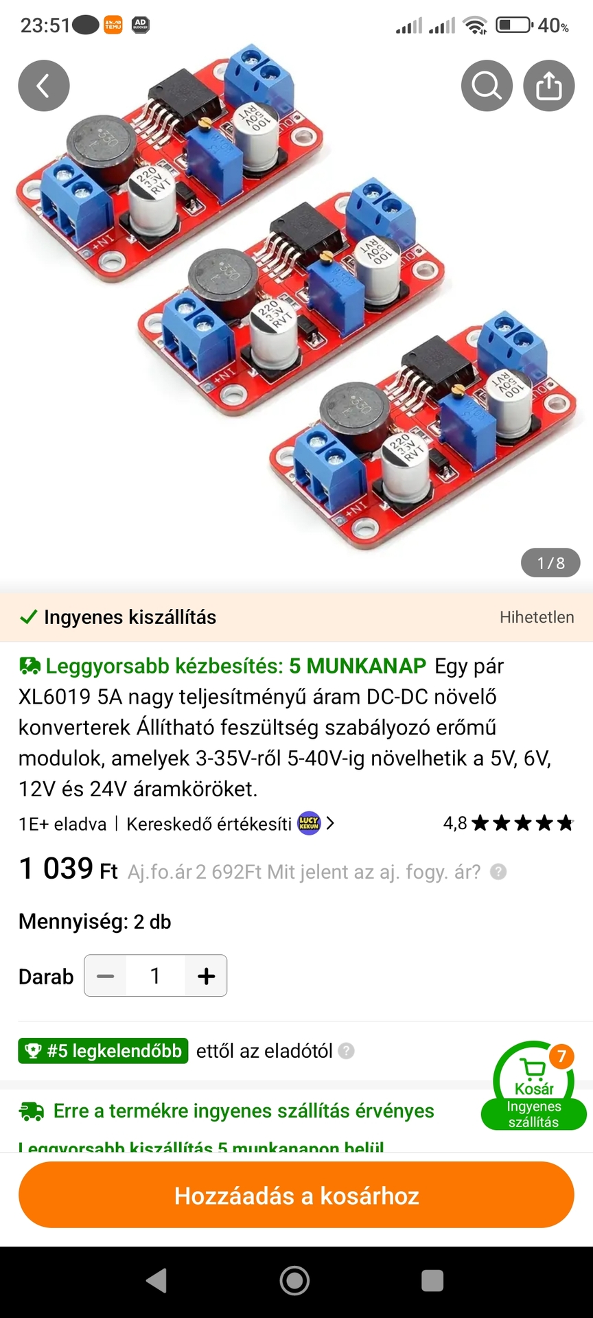

A képek.
(#) samtron77 válasza Bakman hozzászólására (») Jún 9, 2025 /
A kamera. Közben ezeket találtam a temun. Jó lehet?
(#) Bakman válasza samtron77 hozzászólására (») Jún 9, 2025 / 1
Legyen 375 mA / 5 V, ez kerekítve 1.9 W. A konverternek van vesztesége, a bemeneten, durván és pesszimistán számolva 3 W-ot fog kérni, ez 3.7 V akkufesz esetén 810 mA. A 16.8 Ah-s akkut kb. 21 óra alatt lemeríti teljesen feltöltött állapotból. Már ha valóban 2800 mAh-s akkuk vannak benne és azok jó állpotban vannak.
A napelem 5 W-os, ami azt jelenti, hogy ez a csúcs, ideális körülmények között. 5 W-ból 3 W-ot elvisz a DC-DC konverter, 2 W jut az akkucsomagra és többségében nem ideálisak a körülmények.
Magyarán ez így elég sovány lesz.

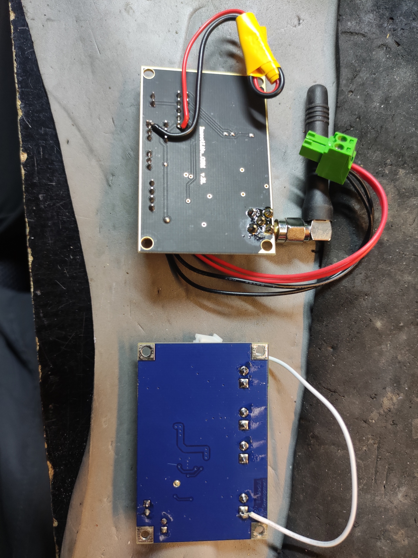

Kibontva. Esetleg ismerős neked?

A fekete panel egy GSM/GPRS modul ami valószínüleg szenzor adatokat továbított. a kék meg az áramellátásért volt felelős.
(#) samtron77 válasza Jonni hozzászólására (») Jún 9, 2025 /
Szia. Igen van egy d-sub csatlakozó az alján. Valószínű ott volt a szenzor kapcsolat.

A kék panel látja el energiával a GSM és a szenzor modult, oda csatlakozik az akku és a napelem is. Nagy valószínűséggel töltésvezérlőként is működik de nem egyértelmű, hogy melyik kimenetén ad folyamatos feszültséget, már ha van rajta ilyen kimenet egyáltalán. Ez eleve egy adatgyűjtő egység része és könnyen lehet, hogy a kimeneteket csak időnként aktiválja.
Én kidobnám az elektronikát belőle és csak az akku/napelem párost hagynám meg, a kettő közé pedig egy ilyen: CN3791-M6V.
