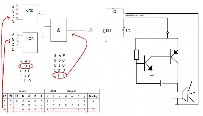

(#) Dani494 válasza proli007 hozzászólására (») Jún 28, 2009 /
Miért nem jó így?

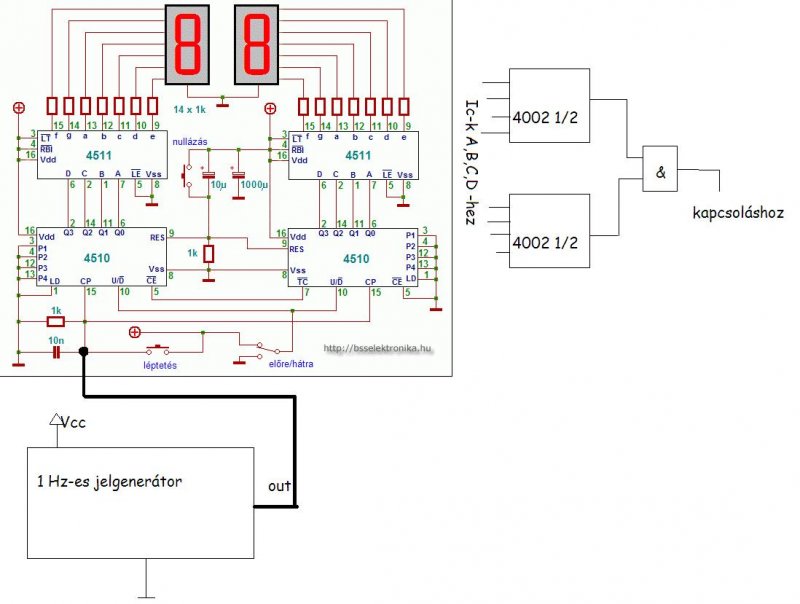

(#) feki00 válasza Dani494 hozzászólására (») Jún 28, 2009 /
Így jó, valószínűleg proli007 nem vette észre hogy azok nor kapuk az elején.
Viszont az ő megoldása valahogy szimpatikusabb nekem

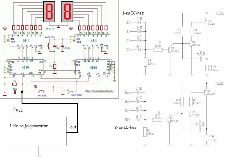

(#) proli007 válasza Dani494 hozzászólására (») Jún 28, 2009 /
De jó így, csak az elején ÉS kapukat láttam. (Diódával, meg szerintem egyszerűbb, főleg ha utólag akarod "rábarkácsolni.)
Akkor ez a két kapcsolás egyenértékű?
Na és amit Te küldtél kapcsolás,az hogyan szűri ki,hogy csak 0 0 0 0 0 0 0 0-nál (vagyis amikor a kijelzőn 00 jelenik meg) csipogjon.
Mert mondjuk 0 1 1 0 1 1 0 0-nál (amit nem tudom milyen számot jelez a kijelző) nem csipog?
Ja és még valami,a diódák milyenek? 4148-asok jók?
Félre érted. Ha két számlálót figyelsz, akkor a bemeneten nem négy, hanem nyolc dióda szükséges. Akkor, ha mind két számláló nullát mutat, csak akkor jelez.
(Ha bármely bemenet szintje magas, az első tranyó kinyit, és lezárja a másodikat. Erre az oszcilláció leáll.)
Bármelyik kis dióda jó.
üdv! proli007
Szóval ha a kapcsolásba,a jelenlegi diódák fölé még teszek négyet ,akkor csak 0000000-nál csipog a kapcsolás?

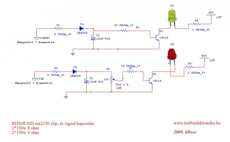

Még egy kérdésem lenne a csatolt kapcsolást illetően.
Az gondot okozna, ha a 4,7K helyett 10K-t, a 10µF helyett 100µF/16V-ot, a tranzisztor előtti 10K helyett pedig 100K-t használnék? A tranzisztor pedig BC546 lenne.
Ezek vannak itthon
Köszi

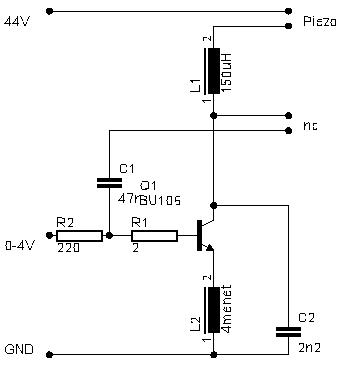

(#) Josi777 hozzászólása Jún 28, 2009 /
Egy ultrahang adó készülékkel kapcsolatban szeretnék segítséget kérni. Elvileg 40kHz-en kéne működnie, de szkóppal nézve csak 100Hz körüli érték jön ki belőle. A piezo lapka egy kb. 2m-es, 4 eres kábellel van csatlakoztatva, de csak 2 ér van bekötve, a másik 2 üresen hagyva (tőben lecsípve a piezo felőli végén). Már átnéztem a fellelhető oszcillátor kapcsolásokat, de nem találtam meg ezt a megoldást. Ha a bemenetén változtatom a feszültséget, akkor a kimeneti amplitudó is változik, de nem a kívánt frekivel. Vajon mi lehet a probléma?
A tranyó melegszik rendesen, valamint a táp egyenirányítója is, tehát valamit "csinál" a készülék. A tekercset próbáltam mérni (kb. 10mm-es ferrit), de furcsa értéket kaptam. Ugyanis a műszer méréshatárának változtatásakor más-más értéket mértem, de még közelítőleg sem 150uH-it, ezért úgy gondolom, hogy a műszerrel lehet gond. A táp kondiját is cseréltem már, mivel az a 100Hz-es jel gyanús volt, de az sem segített.
