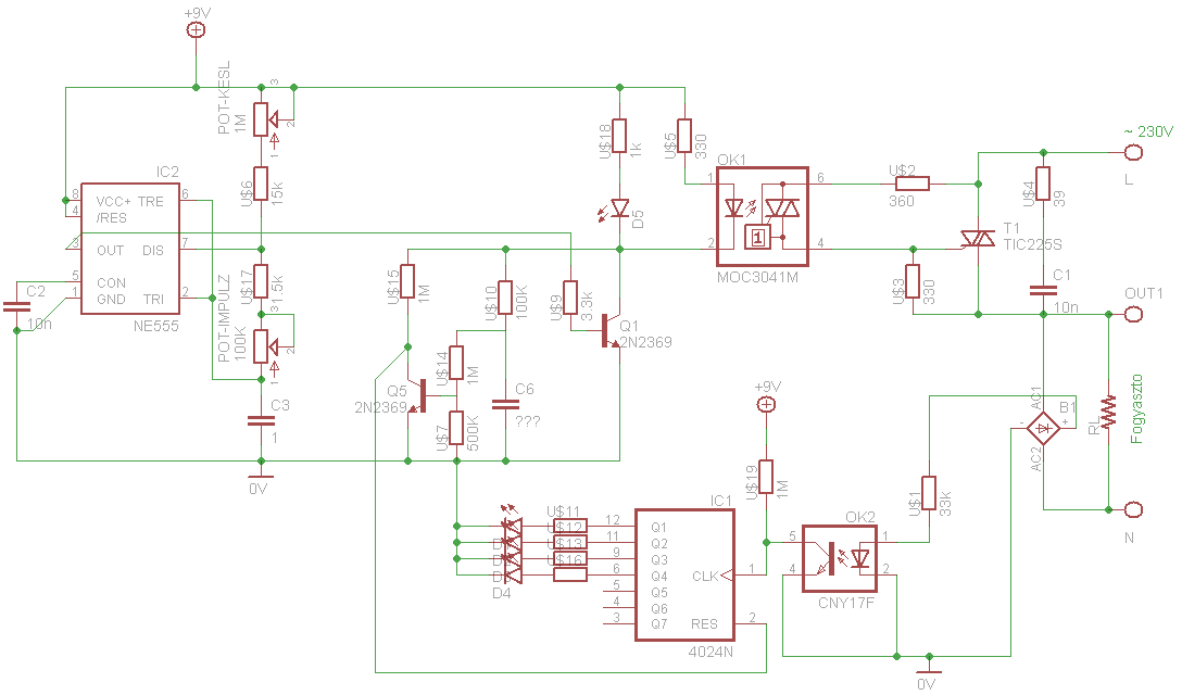

(#) dap hozzászólása Nov 16, 2009 /
Sziaszok!
Előre elnézést kérek, mert nem kifejezetten kezdő a kérdésem és saját topicért kiált a téma, de új vagyok itt és a rendszer még nem engedte, hogy új topicot nyissak, pedig emiatt a konkrét probléma miatt regisztráltam..
Jómagam műszerésznek tanultam valamikor 12 éve, de szoftverekkel bohóckodó informatikus lett belőlem, a szakma javát már elfelejtettem, suli óta nem is gyakoroltam. Most viszont szükségem van egy olyan kapcsolásra, ami a 230-as hálózatban apró kieséseket okoz (angolosan brownout -okat), amivel kapcsolóüzemű tápok (elsősorban ATX), BPS-ek reakcióját vizsgálnám.. Egy kicsit kétségbe vagyok esve..
A kapcsolásnak a következőt kell tudnia: változtatható időközönként (kb 0.5-3mp) változtatható időre (kb 20-500ms) kapcsolja le a fázist a mögé kötött fogyasztóról. Az idő vagy legyen digitálisan állítható, vagy legyen visszajelzés, hogy most épp hány félhullámot hagyott ki (+-1 eltérés oké) és jó a poti is.
Elsőre persze uC -ben gondolkodtam (PIC), de olyan egyszerűnek tűnt a feladat, hogy remek alkalomnak tűnt arra, hogy egy kicsit elszakadjak a programozástól. A héten összeraktam egy kapcsolást a feladatra teljesen magamtól, de fogalmam sincs, hogy fog-e működni és arra kérnélek titeket, hogy kommentáljátok, mik a hibák, vagy az egész ötlet elhibázott/túlbonyolított/értelmetlen és csináljam máshogy, stb, stb.
A kapcsolásról: egy astabil multivibrátor (NE555) adja a kimaradások intervallumát és a kimaradás hosszát, magas kimenetre (amikor töltődik a C2) Q1 -el földeli az optót, ami erre bekapcsolja a 220-at. Alacsony kimenetre billenésnél a Q1 kollektora magasra kerül, ami ad egy reset impulzust a számlálónak és tölti a C6 kondit, ami pár ms múlva söntöli a számláló reset lábát, így az nulláról számolni kezdi a félhullámokat. A számláló a triac fogyasztó felőli lábára van kötve, így csak akkor számol, amikor a triac zárva maradt. A számlálóra kötött ledek a következő szakításig binárisan mutatják, hogy kb hány félhullám maradt ki, azok alapján tekerem majd a potit.
Amelyk alkatrész mellett nincs érték, azt még ki kell számolnom.
Köszönöm az esetleges tippeket és ha valaki nyit nekem egy új topicot, akkor szívesen "beköltözök" oda ezzel a témával.

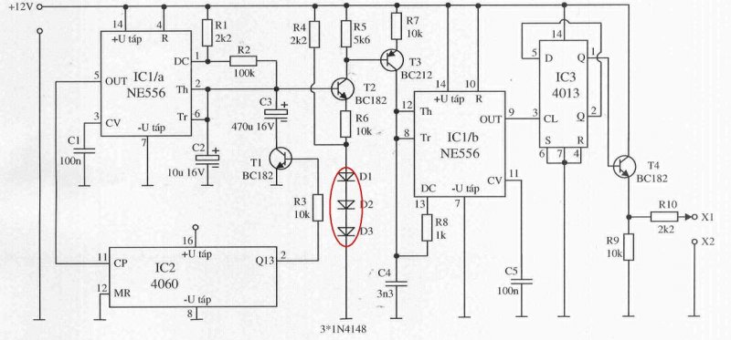

(#) Lacika001 válasza Lacika001 hozzászólására (») Nov 16, 2009 /
Valaki erre: (#556772) ??

(#) pajti2 válasza Lacika001 hozzászólására (») Nov 16, 2009 /
Sajnos ebben nem tudok segíteni. Gőzöm sincs, hogyan kell értelmezni azt az ábrát. Valami túlságosan régen elavult dolog lehet.

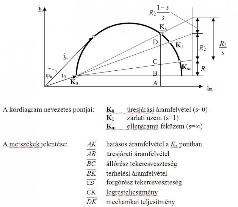

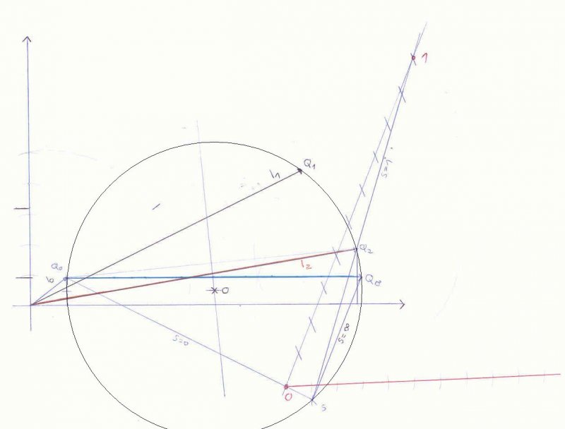

Aszinkron gép kördiagramjához szeretném a segítségeteket kérni.
-Milyen mennyiségek vannak az abszcisszán és az ordinátán?
-Hogyan tudom megszerkeszteni a Kx pontot?
-A billenőnyomatékot hogyan tudom megszerkeszteni?
-A hatásfok-skálát hogyan tudom megszerkeszteni?

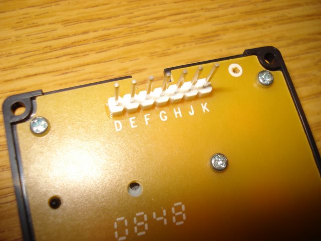

(#) aderka hozzászólása Nov 16, 2009 /

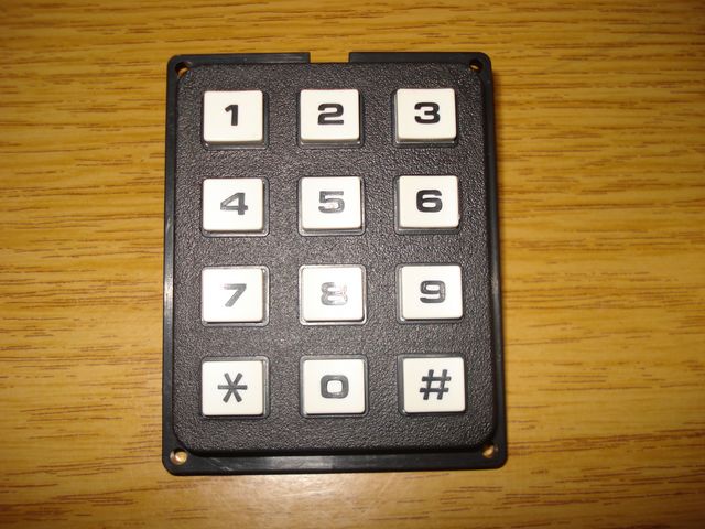

Segítséget kérnék egy 4X3-mas Mátrix billentyűzet használatában. A kérdés, hogy működik?
SOS-től rendeltem. Hogy tudok 1 gombot használni záró nyomógomb ként?
üdv: Dávid
(#) gg630504 válasza aderka hozzászólására (») Nov 16, 2009 /
Zárlatvizsgálóval ( multiméterrel ) végigpróbálod.
Nyomva tartasz pontosan 1 gombot.
-- Eközben az egyik mérőcsúcsot egyenként végigpróbálod D-J között.
---- Eközben a másikat az első csúcstól jobbra K-ig.
Minden gombhoz feljegyzed az eredményt, pl. '1' == D+H. Rendszer lesz benne, pl. D az első sor, H az első oszlop.
(#) aderka válasza gg630504 hozzászólására (») Nov 16, 2009 /
Kösz a segítséget. Teljesen egyértelmű, nem is értem miért nem gondoltam rá.
üdv: Dávid

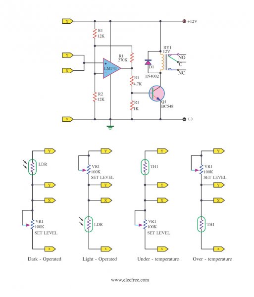

Pár oldalal előbb találtam ezt a kapcs rajzot és azt szeretném kérdezni hogy a relét helyetesíthetem e mással pl: egy motorral?
(#) Action2K válasza todi92 hozzászólására (») Nov 16, 2009 /
Szia! Igen, de azért nem akármilyennel.
