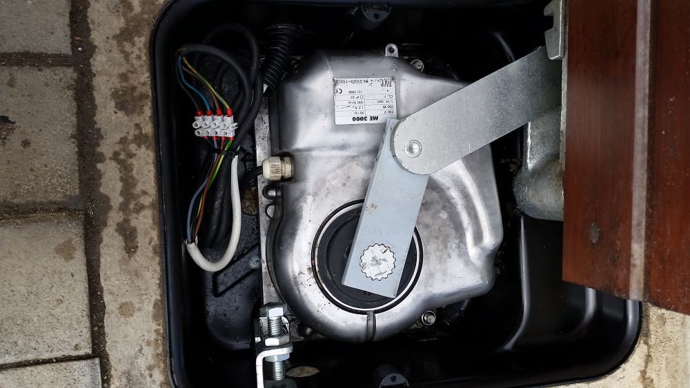

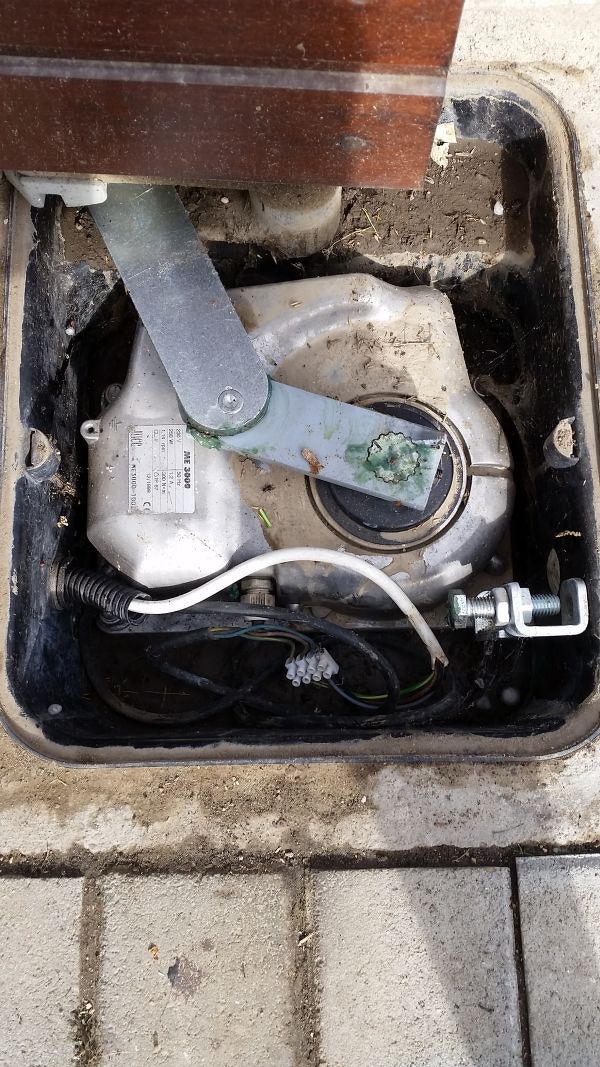

(#) zsoltee0001 válasza gyuszo hozzászólására (») Júl 12, 2018 /
3 fázisú kábel megy a műhelybe, ha a későbbiekbe be lesz kötve (a lehetőség megvan) és lesz rá igény, egyébként dobnál egy hátast milyen átmeneti megoldások vannak, ez a doboz is a levegőbe van, mert, hogy még fal sincs.
(#) zsoltee0001 válasza Bakman hozzászólására (») Júl 12, 2018 / 1
Bejött a tipped, mint kiderült a kapunyitó motor sorkapocsnál volt egy (akkor már csak pár Mohm) kis beázási probléma.
A motor alulról egy csövön rá van kötve a csatornára, a gond attól volt, hogy a belekerülő sár eldugította, hát ez van, évente 1x ki kell takarítani meg a sorkapcsot is normálisan rögzíteni, karbantartási igénye volt a kicsikének.
Érdemes volna a topic címe alá sárga mezőbe beírni, hogy nem csak a fázis-föld, hanem a Nulla-föld közötti zárlat is tudja vagdosni a fi relét akár független, nagyobb teljesítményű fogyasztó esetén.
Mindenkinek köszönöm a segítséget, szép napot!
