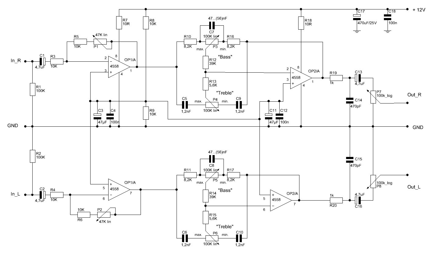

Szia! A hangszín panel hangerő és balansz szabályozási lehetőségei meg maradtak volna funkciójukban. Ha a hangszínt kiiktatom akkor ugyan balansz nem lenne, hangerő szabályzónak azonban ott van az 50K-s poti.
Tisztában vagyok az LM1036-os hangszín fogyatékosságaival és nagyon hajlok arra, hogy kidobom a dobozból ezt panelt és építek helyette egy másik egységet, mondjuk azt ami a csatolásban van, vagy azt, amit nemrég tettél közzé. A gondom, hogy alkalmazkodnom kell a meglévő környezethez (kifúrt előlap, szimpla táp a hangszínnek), de ezek még áthidalható problémák. Az új hangszín táplálását valószínű az LM1036-os tápjáról kellene megoldanom, így kényszerűségből szimpla tápost kell alkalmazzak. Sajnos kompromisszumokat kell hoznom és ezt nem szeretem, nem jó stratégia, most már tudom!

Az LM1036 panelen található műveleti erősítővel így semmi tennivalód sincsen, maradhat az erősítése. Úgy állítod a hangerőszabályzóját, hogy a kiiktatásával a jelszint ne változzon.
Üdv! A szubszűrő elengedhetetlen része a felüláteresztő fokozat. Nézd meg áramkör-szimulátorral az átvitelre gyakorolt hatását! Elsődlegesen a hangszóró védelmében használjuk.
Lehet így marad, de nagyon zavar, hogy ha bent van a hangszín a láncban, a potméterei középállásban vannak (hangerő, magas és mély) még úgy is picit hangosabb, mintha a hangszínt kiiktatom és a "natúr" ág hangerő potméterét maximumra tekerem. Azt szerettem volna elérni, hogy mindkét esetben (hangszín be vagy ki) a potik középállása mellett közel azonos jelszint menjen az összegző erősítő felé. Szerintem úgy lenne elegánsabb a dolog.
Lehetne a hangszínszabályzó kimenetére tenni egy ellenállásosztót (ahogy azt korábban már javasoltad), de azzal szerintem tovább rontom az amúgy is gyenge a jel/zaj viszonyt.
Látom még nem oldódott meg a problémád. Ha a 2X50kOhmos hangerő poti nem a bypass ágban van, hanem az összegző fokozat előtt, akkor mind mindegy hogy be van kapcsolva a hangszín vagy nem, hasonló lesz a jelszinted. Pontosabban bekapcsolt hangszín esetében annyiban változik, hogy emelés vagy vágást használsz. Erre jön még a hangszín modul előfokának néhány dB-és erősítése. A hangszín szabályzó IC lapos átvitel esetén egységnyi erősítés biztosít maximumra állított hangerőnél, illetve plusz 3dB-t ad arra a csatornára amelyiket a balance szabályzóval kiemelsz. Ha tehát az 2X50kOhmos hangerő potidat nem csak a kerülő ágban, hanem az összegző erősítő elé teszed, akkor egyszerre szabályoz hangszín szabályzós, és natúr átvitelű opció esetén is. Ráadásul kis hangerőnél hatásosan csillapítja a hangszín modul zaját is. Ebben az esetben a hangszín modul DC vezérelt hangerő potoját átnevezném gain, vagy tone trim vagy anyámtyúkja névre, mivel mostantól megváltozna a szerepe.

Az a másik hangszínszabályozó ugyancsak tuningra szorul, finoman fogalmazva. Ha nem kell erősíteni, akkor a trimmerek elhagyhatók (P1-P2), helyettük átkötés kell. A fokozat 10kOhm alatti bemeneti impedanciáját nem minden készülék, vagy fokozat fogja szeretni. A kimeneti jelszint potenciómétereinek 100kOhm-os értéke hibás, igen rossz eredő frekvenciamenet lesz utána, mérve is és fülre is. Ide 5kOhm, vagy legfeljebb 10kOhm-os hangerőszabályzó kell, ami még nem ront az átvitelen és nem disznólkodik bele a kimeneti impedanciaviszonyokba sem. Egy erősítőben az elejétől a végéig, az illesztésekre kell figyelni, mind az impedanciák, mind a jelszintek vonatkozásában, figyelve a megfelelő tápellátásra is. Üdv!

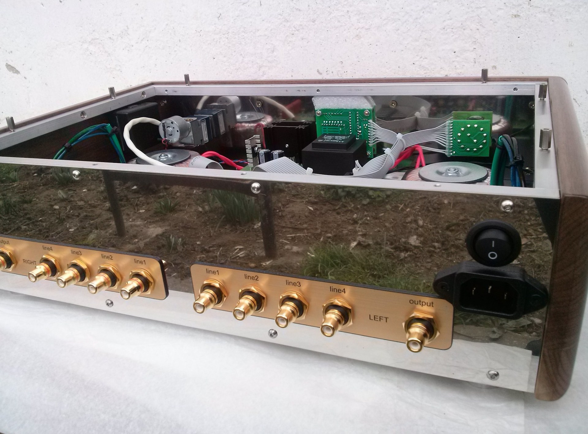

Közben (kikapcsolódásképpen) bedobozoltam az előerősítőt.
Minden porcikájában professzionális a megjelenés. Gratulálok.
Szinte szégyenlem magam, hogy én még a közelébe sem tudnék kerülni ennek a színvonalnak.
Köszönöm szépen! Neked aztán végképp nincs szégyenkeznivalód, hiszen a rajzaid és a precizitásod semmi kívánnivalót nem hagy maga után.
És itt a doboz gyártásból csak annyi a saját érdemem, hogy össze-vissza furkálom a vázat és még néhány, tényleg nagyon apróság. De a lényeg az egészben, hogy sokkal szebben szól, mint ahogy kinéz. Olyan irányba változott a hangja a doboztól, mint vártam.

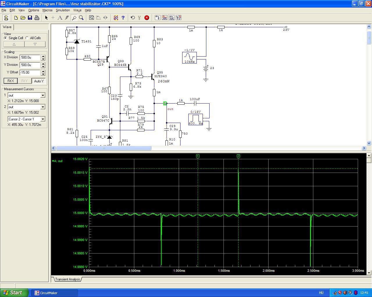

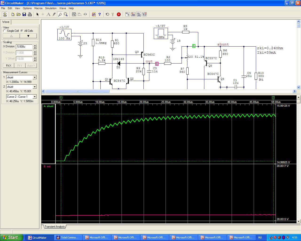

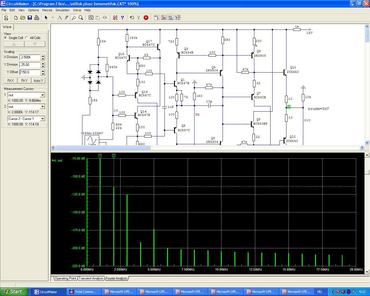

Ami biztosan nem elég jó, vagy úgy is mondhatnám, lehetne sokkal jobb is - az a feszültség stabilizátor. Már akkor éreztem amikor "mókoltam" vele, hogy ennél valami sokkal jobb kéne, de mi? A passzívnak nagy a kimeneti ellenállása és ezt már többször, több mindenen leteszteltem, hogy akkor inkább legyen aktív. De ennek meg a kimeneti impedanciája emelkedik a frekvencia függvényében és ennek megfelelően az impulzus-torzítása nagy. Jó... nincsenek 1 MHz-es impulzusok a zenei jelben, de ez a túllövés akkor is jelen van a kimeneten és ez engem zavar. Emellett valószínűleg meg is hallatszik, mert minden meghallatszik ami kicsit is tökéletlen. Itt állok (ülök) tanácstalanul már hosszú ideje, hogy mi lehetne az a megoldás ami nekem is tetszene, de nem jött az ihlet. Aztán mégis. John Broskie leírta a varázs mondatot: a sönt stabilizátoroknak nem nő fel a kimeneti impedanciájuk. Nem pontosan ezt írta, de ez volt az amire vadásztam. Mondanom sem kell, hogy azóta eltelt vagy 30 szimuláció (ami nálam a holdfázist helyettesíti).
Nem tudom kell-e valami magyarázatot fűznöm a szimulációkhoz. Biztos kellene, de nem tudom mit és mennyire hosszan. Akit érdekel a dolog és nem ért valamit, majd rákérdez és szívesen válaszolok mindenre - amire tudok. A lényeg szemmel látható. A tápelnyomás 46 dB-t javult, de ami ennél sokkal fontosabb, hogy a kimeneti impedancia DC-10 MHz között állandó és ennek megfelelően az impulzus terhelésre adott válaszjel is. Nem törekedtem a "nulla" kimeneti ellenállásra - ez a 0.2-0.3 Ohm elegendőnek tűnik ahhoz, hogy a fólia induktivitásokon és egyéb terhelő kapacitásokon kialakuló rezgőkörök jósági tényezőjét lerontsa. Nem akarja feltölteni a fájlokat, megpróbálom külön kitenni őket a következő hsz.-ben. A hozzászólás módosítva: Ápr 5, 2022

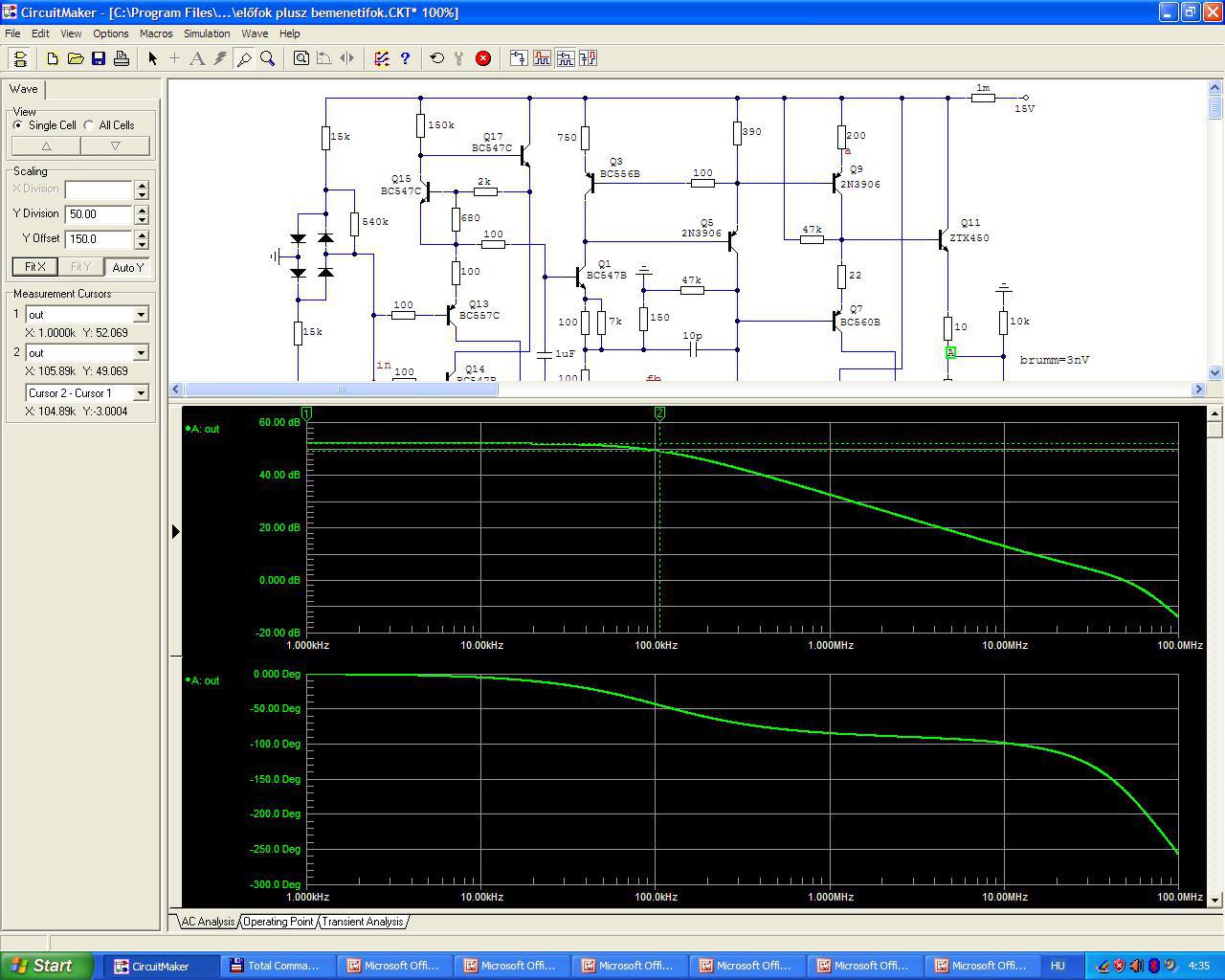

Engem egyetlen dolog érdekel(ne) ebből az egészből. Kipróbáltad-e ezt a kapcsolást nagyban? Mármint nem előerősítőnek hanem mondjuk átmodolva végfoknak 20-30W/8 ohmra.
Nem. Szerintem végfoknak ez nem lenne jó. De végfokot meghajtani egész biztosan kiváló, erre is lett kitalálva.
Pár hete nézegettem néhány olyan (jónak mondott) gyári végfokot ami nem szokványos megoldást használ, hanem a tulajdonképpeni feszültség erősítést az előerősítő végzi benne, és a végfokpanelnek csak egy minimális, néhányszoros erősítése van. Talán a marantz is ilyen de már nem emlékszem. A csőnél úgy néz ki hogy jól működik a nem szokványos felépítés, lehet hogy a félvezetősnél is ez a titok.
