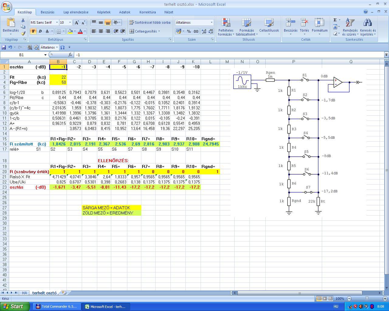

(#) Karesz 50 hozzászólása Okt 30, 2022 / 4
Nem tudom használ-e valaki lépcsős feszültségosztót... nekem ez a kedvenc hangerőszabályzóm, ez van a legutóbbi előerősítőmben is. Az a legnagyobb gond vele, hogy a terhelt (lépcsős) osztó átvitelét nagyon nehéz kiszámolni, vagy csak én vagyok béna. A második programozható Casio zsebszámolóm is beadta a kulcsot az utolsó elemcserénél - megkérdezte, hogy akkor most mi legyen? - és mást nem is csinált. Megmutattam neki mi legyen. Amúgy is haragudtam rá, mert pár óra alatt lezabálta az elemet, már alig mertem elővenni a fiókból, de még álltó helyében is képes volt lemeríteni. Az előző Casio magától átírta a programokat, ha háromnál több volt benne. Casio-t soha többé nem veszek, más meg nem gyárt ilyet, vagy csak én nem találok egyet sem a neten. Kínomban addig nyomkodtam az Excelt, míg bele nem erőszakoltam az egyenletet. Biztosan meg lehetne oldani elegánsabban is, de egy hete még szorozni sem tudtam vele. Kiteszem, hátha akad valaki akinek segít valamiben, például a lépcsős feszültségosztó számolásában. Egyszerű másolással lehet bővíteni az osztók számát, ha szükséges. Csak három adatot kell belepötyögni: mekkora legyen az osztó bemeneti ellenállása, mekkora a terhelő ellenállás és, hogy hány dB legyen osztásköz. A többit nem tudom, hogy, de megcsinálja.
(#) Karesz 50 válasza Karesz 50 hozzászólására (») Okt 31, 2022 /
Elnéztem az ellenőrző képletet (a számított ellenállás értékekkel számolt a valóságos helyett).
Kijavítottam és a biztonság kedvéért szimulátorban is leellenőriztem, hogy jól számol-e.
Így egy ismeretlen osztásviszonyú négypólust is vissza lehet számolni vele, vagy rá lehet érezni arra, hogy találgatással annyi esély van egy terhelt lépcsős osztó átvitelének "belövésére", mint a lottó ötösre.
