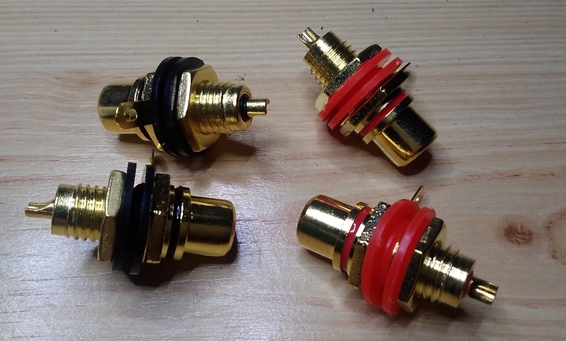

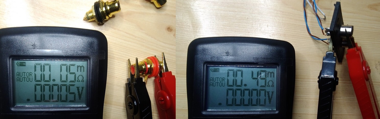

(#) Ge Lee válasza szamóca hozzászólására (») Jan 25, 2026 /
Azoknál már a képen is jól látszik hogy valami gagyi és nem aranyozás. Az aranyozott felület az így néz ki. Mértem a külső felén ellenállást, az aranyozotton is meg egy gagyi nikkelezetten is, nem mintha ennyi ellenállás bármit számítana olyan helyen ahol 10 kΩ nagyságrendű az impedancia.
Az aranyozott 50 uΩ körül van, a gagyi meg 490 uΩ körül szóval egy nagyságrenddel nagyobb.
De nem az ellenállása itt a lényeg mert lehetne akár 1 Ω is, hanem az anyag, nekem inkább legyen arany a jelútban mint nikkel, ezért vettem a kimenetre is olyan relét aminek a pogácsák felületei aranyozottak, és nem ilyen AgNi meg AgSnO2 meg AgCdO.

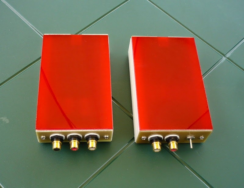

Még mindig deszka a modell, a borda sincs még átszerelve mert nem megyek ki a hideg műhelybe bordát furkálni. Még mindig nincs se rendes hálózati kábel se hálózati kapcsoló(k).
Viszont bekerült a végleges táp a papír-fenol nyákon, meg a hangszóróvédő-koppanásgátló. Bekerültek a helitrimmerek, most már lehet rendesen nyugalmit meg DC nullát állítani. A nyugalmit visszaállítottam a gyári 30mA értékre.
Írtam, hogy jobban szól magasabb nyugalmival. Ennek az alaposabb meghallgatása még várat magára, de kb. azt tudom elmondani, hogy a 42mA vs. 30mA között az volt a különbség, hogy mintha az egész hangkép visszafogottabb lenne, hátrébb húzódna ha a nyugalmi alacsonyabb.
Nos, most, hogy bekerült ez a táp, ez a jelenség szinte megszűnt, ezt én egyértelműen az FR4 kontra papír-fenolgyanta hordozó rovására írom. Nekem ez most egy újabb példa volt arra, hogy miért ne használjak FR4-es nyákot (nem kívánok ebben senkivel vitatkozni, mindenki azt használ amit akar!!!). Ugyanis, semmi más nem történt, mint átpakoltam az alkatrészeket az egyik nyákról a másikra. A régi nyákon első körben mezei graetz volt, de már egy jó ideje nem azzal hallgattam hanem a nyák alján ott voltak a fólia oldalra forrasztva az STTH-k, és ezek kerültek át az új nyákra is.
A másik dolog a kimeneten a hangszóró védő relé. Én ódzkodom mindenféle átmenetet (relék, kapcsolók) a jelútba tenni, de ez a réz-arany átmenet (Omron G6RN-1) szerintem nagyon jó, egyáltalán nem hallok semmi negatívumot az erősítő hangjában attól hogy a relé ott van.
Amikor az ember keresi a "jó" hangot nehéz helyzetben van, mert nem hallgathatja meg a világ összes erősítőjét, kénytelen néha az olvasott véleményekre hagyatkozni, amiből a legtöbb esetben kb. semmi konkrétat nem lehet kikövetkeztetni, még akkor sem ha az AI-t is segítségül hívjuk (ilyen kérdéssel, hogy mondja meg, melyik a világ legjobb erősítője), még az ICD 203 (Intelligence Community Directive) analitikai standard mentén sem. Nagyon nehéz a rengeteg információból a számunkra hasznos kis morzsákat kiszedegetni.
Aztán ott van a két tábor, a csövesek nem szeretik a félvezetőst hallgatni és fordítva. Ilyen elvek mentén, hogy pl. a félvezetősök hangja nyers, száraz stb. Hasonló okokból lettem csöves párti pár évvel ezelőtt. Aztán ez megváltozott, mert rájöttem, hogy van a kettő közt is élet. Sőt. Erre ez a Sansui végfok az egyik legjobb példa, meg állítólag van talán még egy, az Electrocompaniet végfokai, amik javarészt a Matti Otala féle kapcsolás, ezekről olvastam olyanokat, hogy "meleg, csöves szerű hang (ECI sorozat)" meg hogy csöves füllel is hallgatható stb. Aztán vagy így van vagy nem.
