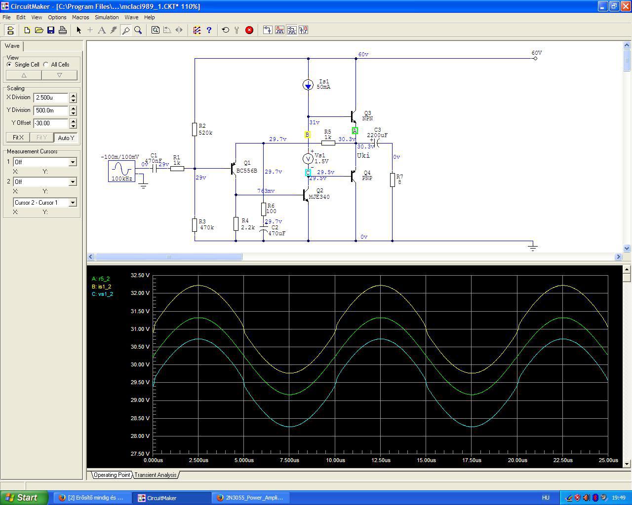

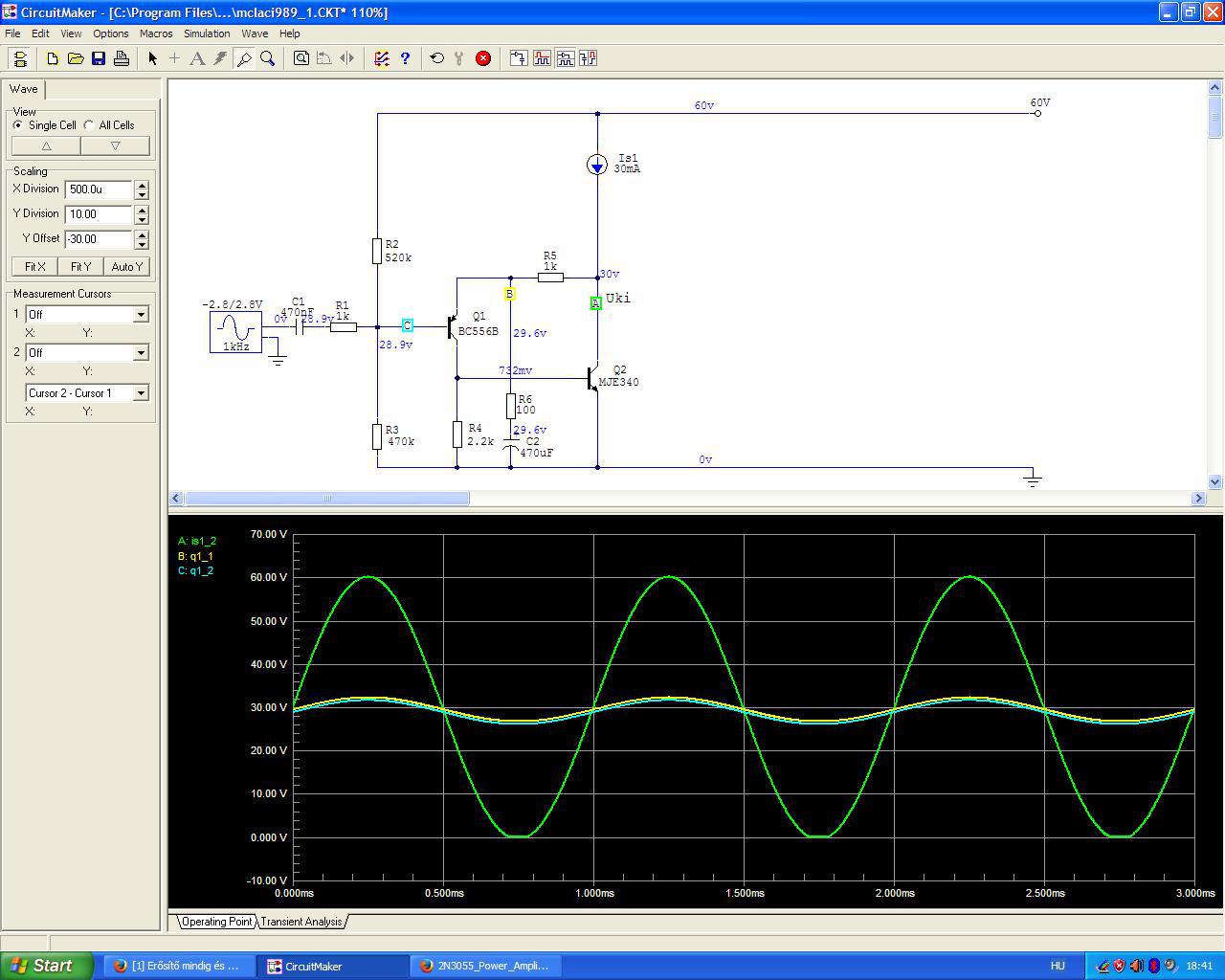

(#) Karesz 50 válasza mlaci989 hozzászólására (») Máj 27, 2022 / 2
Ez a két fokozatú közös- vagy más néven "földelt" emitteres, soros feszültség visszacsatolású erősítő.
- A földelt emitteres fokozat feszültséget és áramot is erősít.
- A földelt kollektoros (emitterkövető) csak áramot erősít.
- A földelt bázisú csak feszültséget erősít (nagy vonalakban ennyit elég tudni róluk).
R2, R3 az ún, bázisosztó. Ezen ellenállások arányával tudjuk beállítani a kimeneti munkapontot, azaz a féltáp-feszültséget. Értékük, bizonyos keretek között tetszés szerinti lehet. (Ha túl nagy, akkor növekszik a zaj és elmászhat a kimeneti munkapont, ha túl kicsi, akkor lecsökken a bemeneti ellenállás és C1-et kell szükségtelenül nagyra kapacitásúra választani - valamint jobban terheli az őt meghajtó fokozatot.)
A bázisosztó nem féltáp-feszültségen van, levonódik Q1 bázis-emitter feszültsége (kb. 0.6 V)
és R5-ön eső feszültség - ami R5 és Q1 emitter áramának szorzata.
Q1 kollektor áramát R4-en eső feszültség (0.6 V) és Q2 bázis áramának összege adja.
R4 értéke szintén lehet(-ne) tetszés szerinti. Ha túl nagy, akkor árammal vezéreljük Q2-t, ha túl kicsi, akkor feszültséggel. A két véglet között van egy optimális érték, amelynél Q2 harmonikus torzítása a minimumra csökken.
Q2 a "nagyjelű" erősítő-fokozat. (VAS. Voltage Amplifier Stage). Azért nagyjelű, mert ennek kollektora "táptól-tápig" kivezérelhető. Q2 áramát most Is1 áramgenerátorral állítjuk be akkorára, hogy ne fogyjon el (60V-(30V/1k)=30mA).
A visszacsatolt erősítést R5, R6 aránya határozza meg. Av=1+R5/R6=11. A (+1) értéke a visszacsatolási tényező függvénye. Az egyet soha nem érheti el... a gyakorlatban 0.9-0.98 között van.
C2 egyenáram szempontjából szakadást képvisel, stabilizálja a kimeneti munkapontot. (A becsületes neve az Istennek nem jut eszembe. Vannak csatoló- szűrő- leválasztó- hidegítő- puffer, miegymás kondenzátorok. Talán ez a leválasztó, de nem akarok hülyeséget írni.)
Könnyen belátható, ha C2 "szakadás"- nagyon kisfrekvencián - akkor az erősítés egységnyi lesz, azaz egyszeres. A kimeneti jel amplitúdója azonos lesz a bemenetivel.
C1 bemeneti csatolókondi értéke határozza meg a másik kisfrekvenciás töréspontot, melynek időállandója jó közelítéssel C1*(R2XR3) (X=replusz=reciprok összeg).
Jelen példában ez a töréspont 1.3 Hz-re esik, tehát a mély átvitel (nem az erősítés) innen csökken 20dB/dekád meredekséggel, azaz 0.13 Hz-en a tizedére esik.

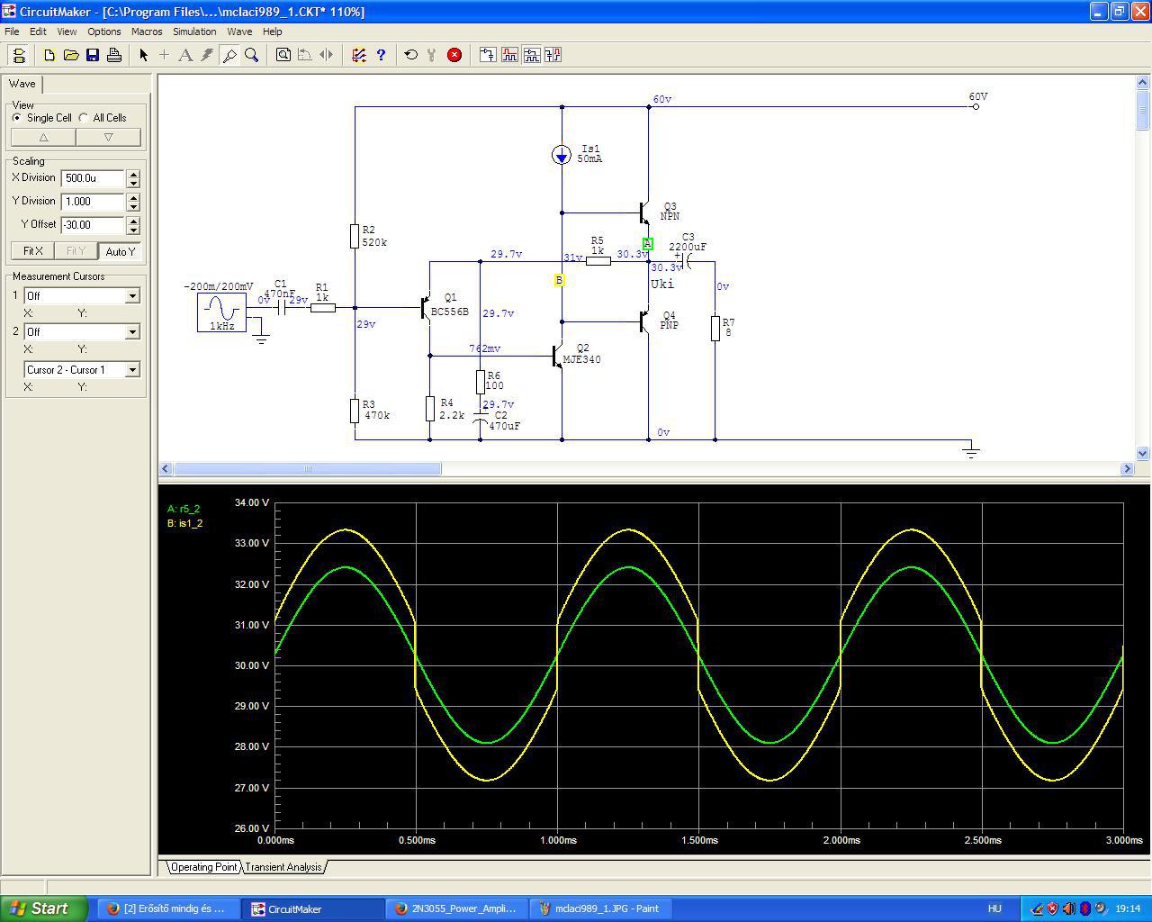

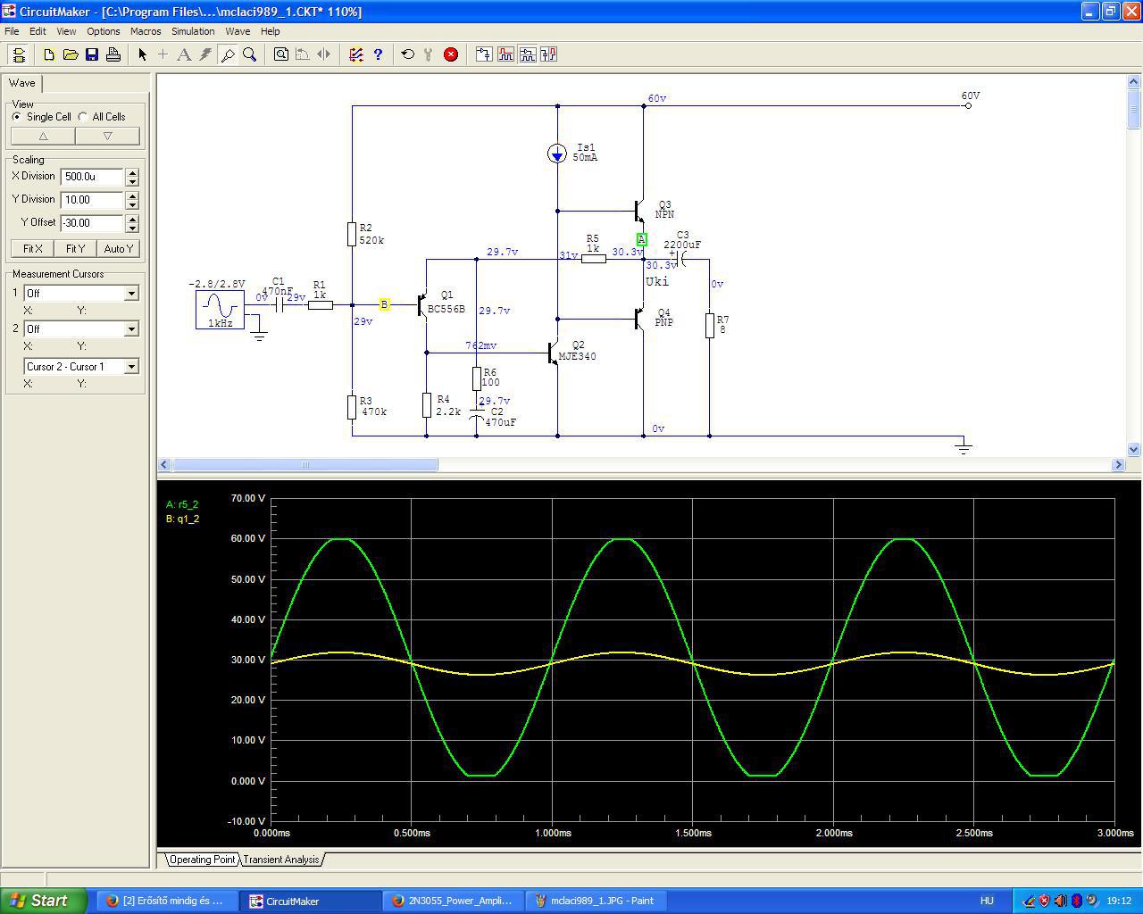

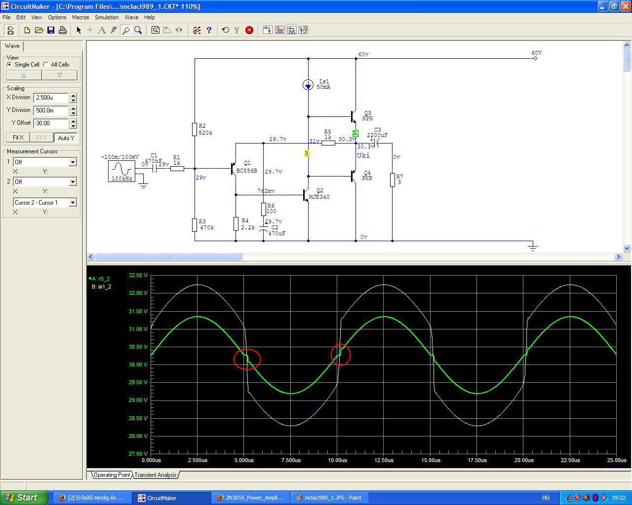

Kapcsolásunkat kiegészítjük egy komplementer emitterkövető végtranzisztor párral.
Ezt már hallgathatjuk is. Működik és nem torzít. Ez a "B" osztályú kimeneti fokozat.
De a nagyjelű fokozat áramát meg kell növelni 50 mA-re, hogy ne fogyjon el a pozitív félhullámú csúcsoknál, különben levágná a szinusz "tetejét". Q2 nagyon melegszik majd, mert 1.5 W hőt kell eldisszipálnia.
A "B" osztályú üzem nagyon megdolgoztatja a nagyjelű erősítőt, mert nullátmeneteknél
2Ube feszültséget (1,2 V-ot) kell "ugrálnia" feleslegesen ahhoz, hogy valamelyik végtranzisztor kinyisson. Magasabb frekvencián már nem képes erre és megjelenik a kimeneti jelben a keresztezési torzítás. Ez egy kellemetlen recsegős hangként jelentkezik.

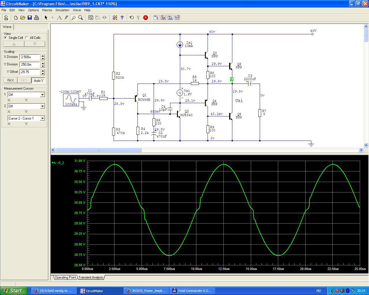

(#) Karesz 50 válasza mlaci989 hozzászólására (») Máj 27, 2022 / 1
Célszerű a végtranzisztorok áramát "előfeszíteni", azaz a nullátmeneteknél némi áramot átfolyatni rajtuk, az ún. nyugalmi áramot. Azért nevezik "nyugalmi áramnak", mert ez akkor is folyik a végtranzisztorokon amikor az erősítő nem szól. Értelemszerűen ha áram folyik rajtuk, akkor ez melegíti is őket, tehát hőt termelnek, amit el kell vezetni valahová. Hűtőbordával átadjuk a környezetnek.
Ha a nyugalmi áramot szélsőséges esetben addig növeljük, hogy teljes kivezérlésnél sem zárnak le a végtranzisztorok, akkor fog az erősítő "A" osztályú üzemmódban dolgozni. (Elvileg ez adná a legkisebb torzítást, de találtam méréseket arra nézve, hogy "B" osztályban lehet a legkisebb torzítású kimeneti (buffer) fokozatot építeni.)
Hogy elő tudjuk feszíteni a végtranzisztorok áramát, a nagyjelű erősítő "közepébe" beszúrunk egy feszültség generátort, amely állandó 1.2 V körüli nyitó feszültséget biztosít.
Ez alapesetben lehet egyetlen tranzisztor is, melyet szoros termikus kapcsolatba hozunk a végtranzisztorokkal. (Közel tesszük hozzájuk a hűtőbordára erősítve.)
A nagyjelű fokozat "ugrálása" nagymértékben lecsökkent, a keresztezési torzítás eltűnt.
