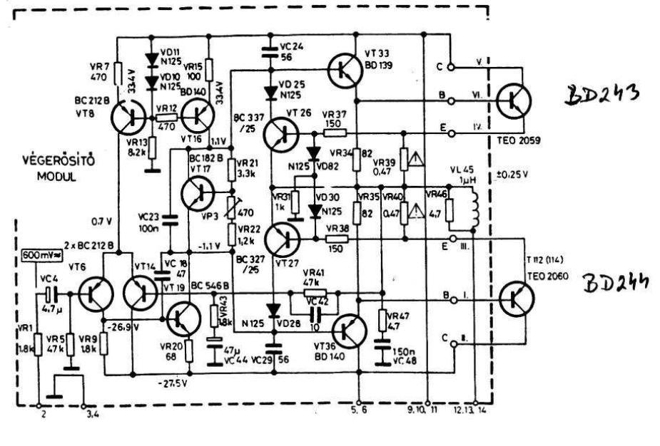

				Sziasztok! A bemeneti 4.7µF-et, kilehet cserélni kisebbre? Merthogy nem lehet kapni, csak 250V-ost, de az nagyméretű. Vettem wima-t, de az nem korhű. Láttam 2u2-t, az jó lehet? Át kell valamit méretezni? Bezzeg a Cleopátrába csak 470nF van.
				Én ezekből valamelyiket tenném bele https://arwill.hu/termekek/passziv-alkatreszek/kondenzatorok/elektr...audio/
				Köszönöm, de ezek sem korhűek. Valami szép sárga kellene.
				De ha elég néhány száz nF abból tudok adni...
				Köszönöm, most jött meg a csomagom az árwilltől, majd megint rendelek, de elvileg a kontelnél is van. A sárgaság a lényeg, meg a fekvőség.
				Van 3u3 is de az már 4mm-rel hosszabb.
				Köszönöm. Most wima van benne, elvileg elférhet a 3u3 is.
				Ekkora helyet foglalna a 2u2 és a 4u7 c219-es. Lehet, hogy berakom a kisebbet. A mostani wima, az 15mm lábtávú. Az XRY is jól néz ki, abból van a T17 alatti.
