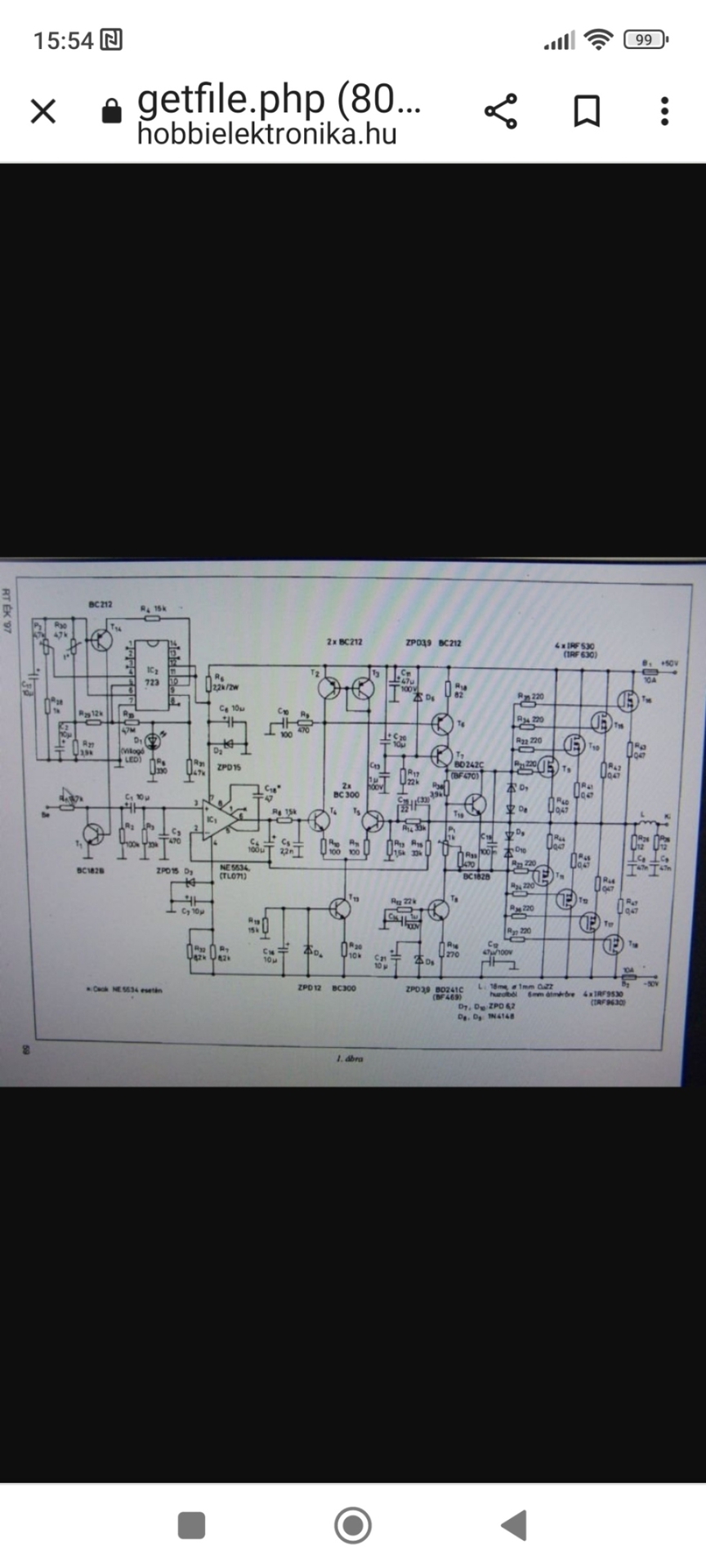

Egy kèrèssel fordulok hozzátok,hogy az Úrbános 300w-os fetes vègfokmodúl myákterve nem e volna meg valakinek s aki el is tudná küldeni. Köszi előre!

Sziasztok! Ez az ügy engem is érdekel már vagy 20 éve. Ha valakinek megvan szkennelve berajzolom sprintbe és megosztom. Esetleg berendelhetnénk gyáriban, mert ez már eleve 6 db....

Ez mèg csak terv,egyèbkènt Nmos350/500 kapcsolás kedvelő vagyok.

Ami nem tetszik benne:
1. C4, 100 µF elkó. Az induktivitása miatt gerjedhet tőle a DC szervó. Nem fog látszani a kimeneten, mert "eltünteti a gerjedést" R8,C5 aluláteresztő. 2. C13, C14 szerepét nem értem. Beleviszi a tápzajt a Zener-be. 3. T2, T3 áramtükör érdekesnek tűnik nekem degeneráló ellenállások nélkül. 4. T19 és környéke, nyugalmi áram beállítás. Nem jó így a hőmérsékleti együttható. Ha melegszik a borda, átmegy "B" osztályba. 5. A kimeneti fojtónál hiányzik a párhuzamos csillapító ellenállás (5-10R). Nagy meredekségű kimeneti impulzusoknál gerjesztheti a végfokot. 6. A kompenzáló hálózat szerintem gyalázatos. C15 (22-33pF) értéke szerintem túl nagy. 150-220kHz-en van a töréspontja. Úgy tűnk nekem, addig növelték az értékét, míg meg szűnt a gerjedés. Nem így kell a kaszkód VAS-t kompenzálni. Le kellene szimulálni az egészet, de nem érzek rá késztetést. Százával vannak "normális" kapcsolások a neten. Persze ha adott volt hozzá a nyák, az más. Megint nem kellett volna beszólnom, sajnálom, megbántam... csak hirtelen kirázott tőle a hideg ahogy megláttam, oszt eljárt a kezem.
Jó, hogy beszóltál, lehet belőle tanulni.
Semmi gond hogy beszóltál, mert látszik, hogy gondolkoztál rajta, és találtál kérdéses dolgokat. Azon tűnődök, hogy ezt az Urbánék nagy tömegben árulták egység csomagban, és biztosan nagyon sokan meg is építették. Ha ezek a problematikus megoldások valóban komolyan rontották volna a működését, gerjedések, stb. formájában, akkor biztosan kaptak volna visszajelzéseket, és ki tudja, talán meg sem jelent volna az RT évkönyvben.
Na majd meglátjuk, ha valamelyik bátor fórumtárs megépíti, és visszaköszönnek a feltételezett hibák. Téged meg az nyugtatna meg, ha leszimulálnád.
Urbánék sok mindent árultak, talán még olyat is amit nem kellett volna, az RT évkönyvekbe meg írhatott szinte bárki - persze akkoriban nem volt más - és nekem is nagy kedvencem volt az RT és minden amiben betűk voltak.
Nem tudtam, hogy ezt sokan megépítették. Akkor nyilván valahogy mégiscsak működik, csak nekem ez olyan hihetetlennek tűnik : ) Tud szólni egy erősítő akkor is ha gerjedéses impulzusokkal van tele a kimeneti jel, csak ez nem válik előnyére senkinek. Most már tényleg kíváncsi vagyok, hogy fog sikeredni ez a végfok. Jó lenne megmérni - csak úgy brahiból. És tényleg nem ellendrukker vagyok, kívánom, hogy működjön.
Én megépítettem ezt az erősítőt kb 15 éve saját tervezésű nyákon hővédelem nélkül és elsőre indult bár a párja sosem épűlt meg, ezért egy aktív mélyládába lett száműzve amit kb 3 éve adtam el addíg nálam napi szinten üzemelt! Talán annyi, hogy a végek lettek válogatva 20-20 dabból, ami elég borsos volt lehet ezért is nem épűlt meg a másik fele!
