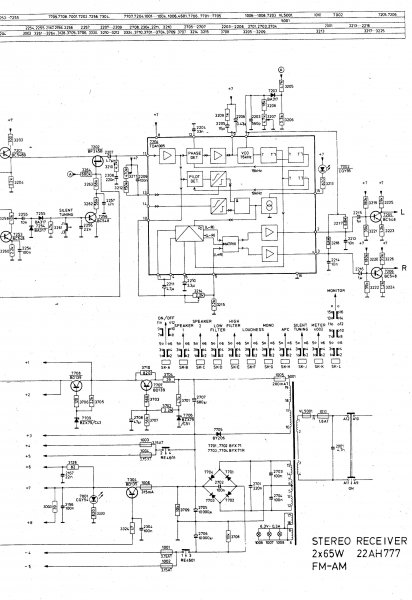

Kellene egy kis segítség, van egy Philips AH777 típusú erősítőm, a mellékelt rajzon, a 7304-es alkatrész, ami egy BD135-ös tranzisztor, nagyon melegszik, az eredeti el is füstölt helyettesítőnek egy BD139-et raktam be, aminél ugyanez a jelenség. Ráraktam egy régi számítógép teljesen réz hűtő bordáját, de az is felmelegszik annyira, hogy nem is lehet megfogni. Közben az erősítő bal oldala periodikusan el kezd sisteregni. Mi okozhatja ezt a hibát és a tranyó túlmelegedését? Nagyon sok alkatrészt kicseréltem már az erősítőben(összes kondenzátort, Z-diódákat, pár ellenállást, tranzisztorokat, amikre mindre raktam hűtőbordát) és semmi változás. Lehet a tekerccsel van valami gond, vagy az egyenirányító diódákkal?
(#) lapose válasza koncz86 hozzászólására (») Júl 26, 2009 /
Én ellenőrizném a tápegység diódákat, utána kicserélném a 10000µF-es puffert. Majd kivenném a 315mA-es biztosítékot és megmérném mennyi áram folyik ott.
Ha jó a puffer akkor az átfolyó áramból lehet következtetni a terhelésre.

(#) koncz86 válasza lapose hozzászólására (») Júl 26, 2009 /
A puffereket már kicseréltem. Megnézem akkor a diódákat, meg a biztosítót.
