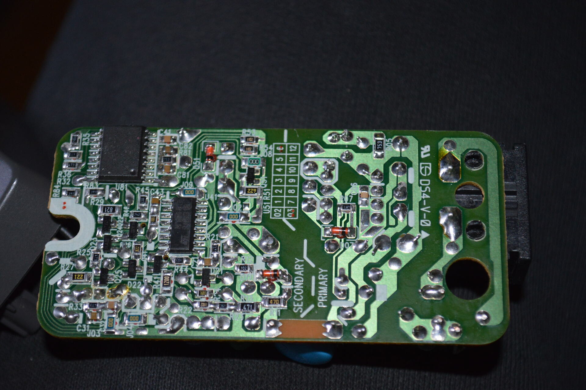

(#) Fats Domino válasza proli007 hozzászólására (») Ápr 30, 2025 /
Itt a panel másik oldala
(#) img válasza Fats Domino hozzászólására (») Ápr 30, 2025 /
Az nekem zavarszűrő tekercsnek tűnik: közel rövidzárat kell mérned a lábai közt.
(#) proli007 válasza Fats Domino hozzászólására (») Ápr 30, 2025 /
Na, itt aztán van egy kis ez meg az. Tehát jó lesz ha töltöd az akksit és úgy rápróbálod. Mert ez itt akármit is csinálhat a két Ic-vel.

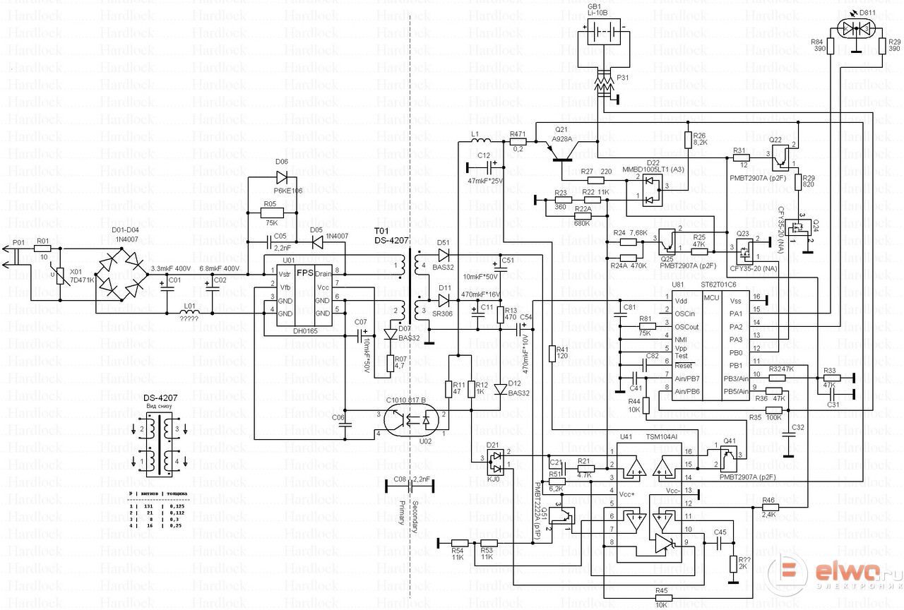

(#) tki válasza proli007 hozzászólására (») Ápr 30, 2025 / 1
Google képkereső, pár másodperc - még kapcsolási rajz is van:
https://elwo.ru/publ/remont/remont_zarjadnykh_ustrojstv/3-1-0-240

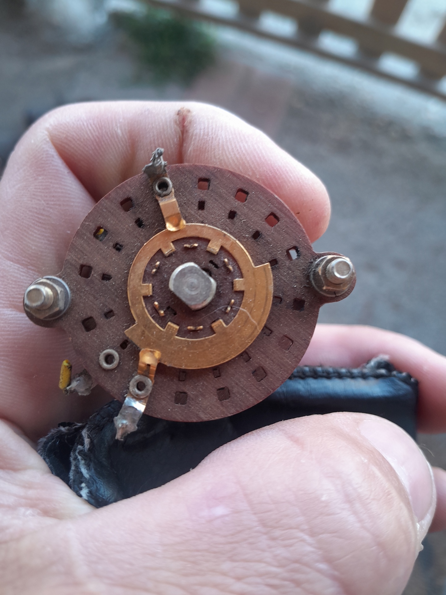

(#) jani1987 hozzászólása Máj 9, 2025 /
Ezt meg mire?
Ezt a fajta jaxley-t hol használhatták előtte? Vagy mire lehet jó? Mellékesen került hozzám. Teljesen körbe forog.
(#) pipi válasza jani1987 hozzászólására (») Máj 9, 2025 /
Bármire
Lehet pl több tárcsás volt, ez az egyik közbenső...
pl: https://static.licit.hu/img/8/2/d/490913/1399113324_765_039.jpg
(#) Suba53 válasza pipi hozzászólására (») Máj 9, 2025 /
Nem valószínű. A tengelyvége nincs levágva. Inkább a bakelit túloldalán lévő másik tárcsa mintázata tudná eldönteni, aminek az érintkezője látszik egy rövid sárga vezeték darabbal.
(#) Epu2 válasza Suba53 hozzászólására (») Máj 9, 2025 /
Ez egy speciális jaxley. A kőrforgásnál kb. 50% nyitva, 50% zárva. 1 pár érintkezős.

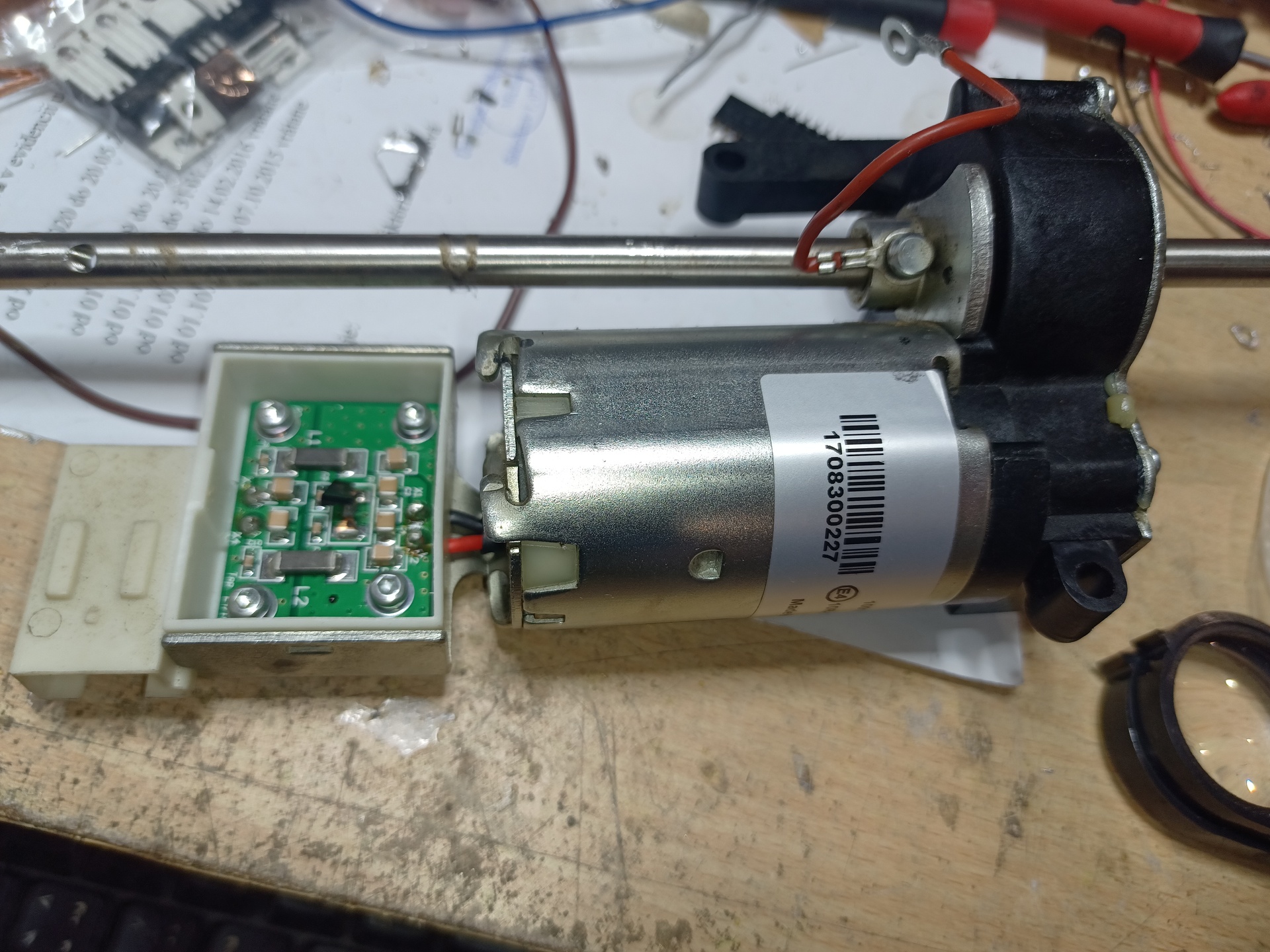

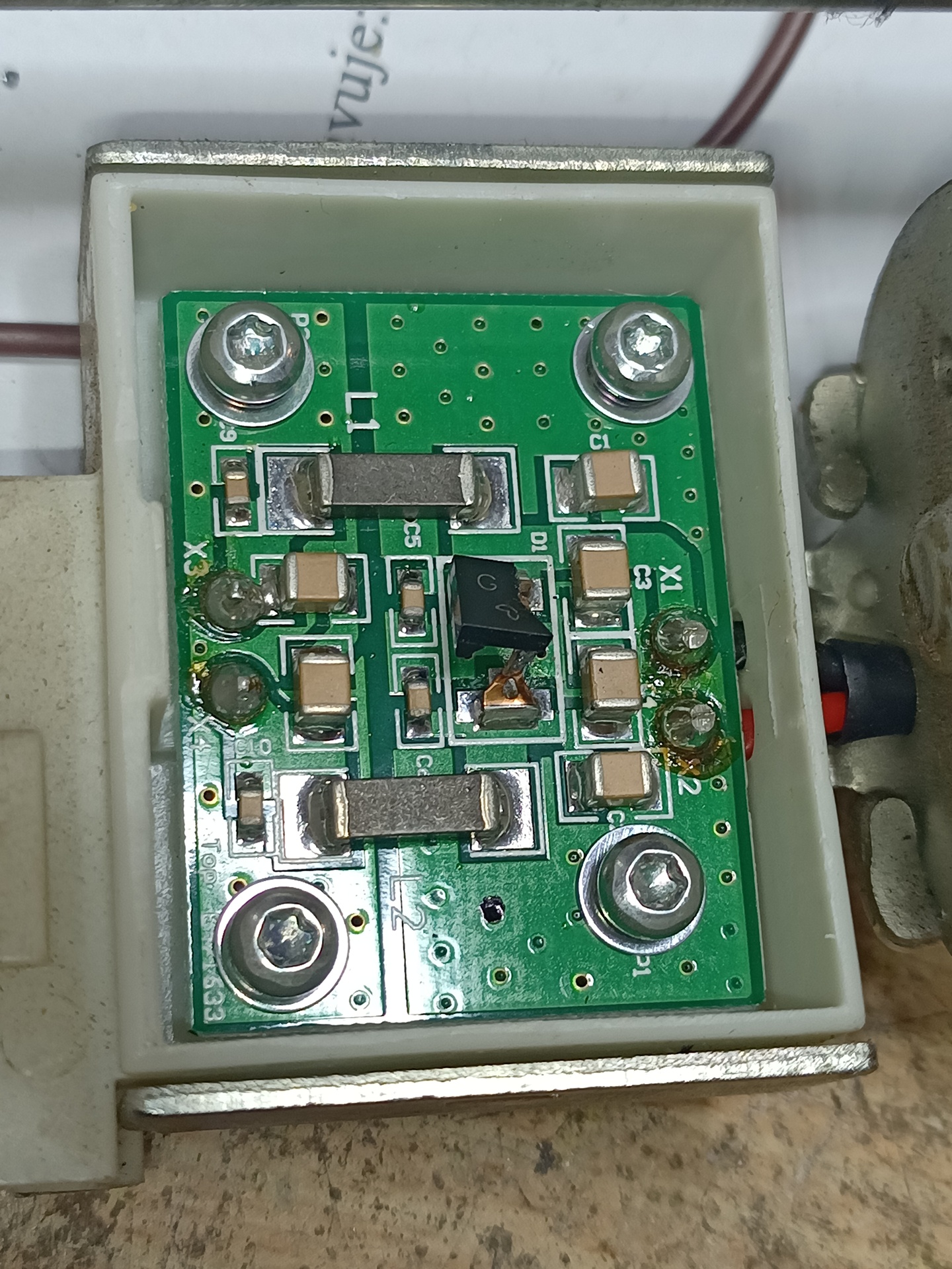

(#) jdani hozzászólása Máj 9, 2025 /
Dióda
Hello. Egy ablakemelő motorjában tönkrement egy dióda.
Pontos kinézete ilyen.
De mégis miféle dióda ez? Helyettesíthető valami hagyományos nagyobb A diódával?
Mi a szerepe?
(#) Suba53 válasza Epu2 hozzászólására (») Máj 9, 2025 /
Neked sem tűnik fel a harmadik csőszegecs? És a túloldalon lévő tárcsa rögzítő karmai?
(#) proli007 válasza jdani hozzászólására (») Máj 9, 2025 /
Hello! Az Alibaba oldalán ott van, hogy TVS. Tehát a motor kapcsain lévő túlfeszültségvédő dióda, ami megakadályozza a motor visszarúgását. De ha ez leköszönt, félő, hogy a motort meghajtó tranyó is belepusztult. Hogy hány Volt-os, az épp nem látszik. De ha 18V-ost teszel bele, sokat nem tévedtél. (Mert gondolom, 12V-os az autó.)
A hozzászólás módosítva: Máj 9, 2025
(#) jdani válasza proli007 hozzászólására (») Máj 9, 2025 /
Motort meghajtó tranyó.. Mármint ezen kívül valahol a kamionba tranyó adja ide az áramot? Mert itt a motor nyákján tranyó nincs. Alibaba azt írja 78V, ezért is nemigen volt világos, miért bele egy 78V értékű TVS, ha a kamion 24V.
Kétirányú-egyirányú. Különbség? Nekem kétirányú kell?
Ezáltal ha kamionba van, olyat vegyek ami legalább 28V?
(#) proli007 válasza jdani hozzászólására (») Máj 10, 2025 /
Feltételezhetően a meghajtó tranyó, valami Ic-ben kucorog, ami a panel alatt lehet. Mert nem hinném hogy ez egy konditárolóhely..
Egyébként pedig nyilvánvalóan kétirányúra van szükség, mert a motor ide-oda forog. De itt a gyártó honlapján megnézheted.
Feszültségben, pedig kb. 50%-al van túlméretezve a táphoz viszonyítva és a kamionban, kb. 28V a maximális feszültség.
Nem ismerem én ám ezeket, csak próbálok helyetted logikusan gondolkodni.
De előtte én kipróbálnám valami terhelő ellenállással, a TVS nélkül (mert ugye ahhoz nem kell), hogy az áramkör működik-e még. Valamint azt is megnézni, hogy a motor működik-e rendesen, nem szikrázik-e a kommutátor. Mert valami kinyírta a TVS-t és az leginkább a túlterhelésre tudna felrobbanni, vagy is ha túl sok impulzust kellett lenyelnie. És ha átment zárlatba, akkor a meghajtónak is esetleg annyi. Igaz, hogy abban feltételezhetően van túláram védelem, mert gondolom a végállásban arra áll meg, nincs végálláskapcsoló.
