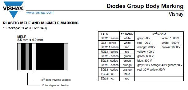

Hello! SM4007 de egy 1N4007 is jó helyette, ha befér valahova.
(#) uniman válasza tiva77 hozzászólására (») Ápr 26, 2025 /
GL41...

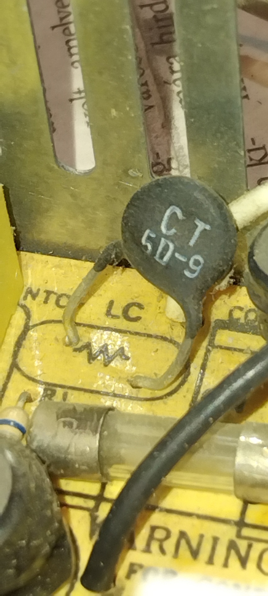

(#) oldember hozzászólása Ápr 26, 2025 /
Lencse alakú, két lábú, CT 50-9
Segítséget kérnék, ha lehet!
Van egy tápegység, amiben zárlatot okoz egy lencse alakú kb.1-1,5 mm átmérőjű alkatrész, két lábú áés CT50-09 feliratú!
A neten nem találtam róla semmit én meg még eddig nem találkoztam vele!
Segítsetek, mi lehet ez???
Köszönöm, a segítséget!

(#) Bakman válasza oldember hozzászólására (») Ápr 26, 2025 /
Egy fénykép is segíthet, háta valaki ráismer a formájáról.
(#) tiva77 válasza uniman hozzászólására (») Ápr 26, 2025 /
köszi.
Majd rendelek ilyen típust!

(#) vision61 válasza oldember hozzászólására (») Ápr 27, 2025 /
Pedig lehet értelme a pontos méret megadásnak, illetve ahogy Bakman írta egy fotó sokkal többet lendítene a sikeres beazonosításban. A típusszám alapján lehet akár egy 5 Ω-os NTC is, DE ezek nem 1 mm átmérőjűek.
A másik kérdés, hogy hol van ez az alkatrész a tápegységben?

(#) oldember válasza robis01 hozzászólására (») Ápr 29, 2025 /
Óóóó, bocsi!
Rosszul írtam a méretet!
Természetesen 10-15mm között van az átmérője!
(#) vision61 válasza oldember hozzászólására (») Ápr 29, 2025 / 1
VDR
A tápegység bemenetén sorba van kötve a tápfeszültséggel. Kb. 5 Ω az ellenállása 20 °C-on.

(#) proli007 válasza vision61 hozzászólására (») Ápr 29, 2025 / 1
Ha sorban van, az sosem nem VDR, hanem NTC..

(#) img válasza oldember hozzászólására (») Ápr 29, 2025 / 1
Oda van írva a panelre, hogy az egy NTC: az 5D-9 termisztor egy Ametherm SL15 5R003.

(#) KU202M válasza proli007 hozzászólására (») Sze, 8:57 / 1
Szegény vision68 csak leírta, amit a "profi" honlapon olvasott... VDR
(#) majkimester válasza KU202M hozzászólására (») Sze, 10:03 / 1
A "profi" honlap a gyártót nevezi VDR Varistor-nak, de az alkatrész mégiscsak NTC:
„Songlonglishang Electronics Co., Ltd. (hereafter referred to as "LSVDR" or "VDR Varistor")”
