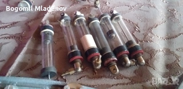

(#) robis01 hozzászólása Ápr 27, 2025 /
Mi ez?
Ez szerintetek mi lehet?
Az egyik dobozomban találtam, de már arra sem emlékszem mikor, és miért tettem el.
(#) kadarist válasza robis01 hozzászólására (») Ápr 27, 2025 /
Szia! Ez valamilyen csillapító dugattyú.
(#) uniman válasza robis01 hozzászólására (») Ápr 27, 2025 /
Mechlabor STM-600/610 stúdiómagnetofon alkatrész...

(#) robis01 válasza uniman hozzászólására (») Ápr 27, 2025 /
Most már legalább tudom mi ez. Bár szerintem sose fogom felhasználni. Oda adom majd valakinek
(#) tki válasza robis01 hozzászólására (») Ápr 28, 2025 /
Én használtam ilyet régen, vágtam rajta, de a belsejét valahogy sosem láttam. : -)
