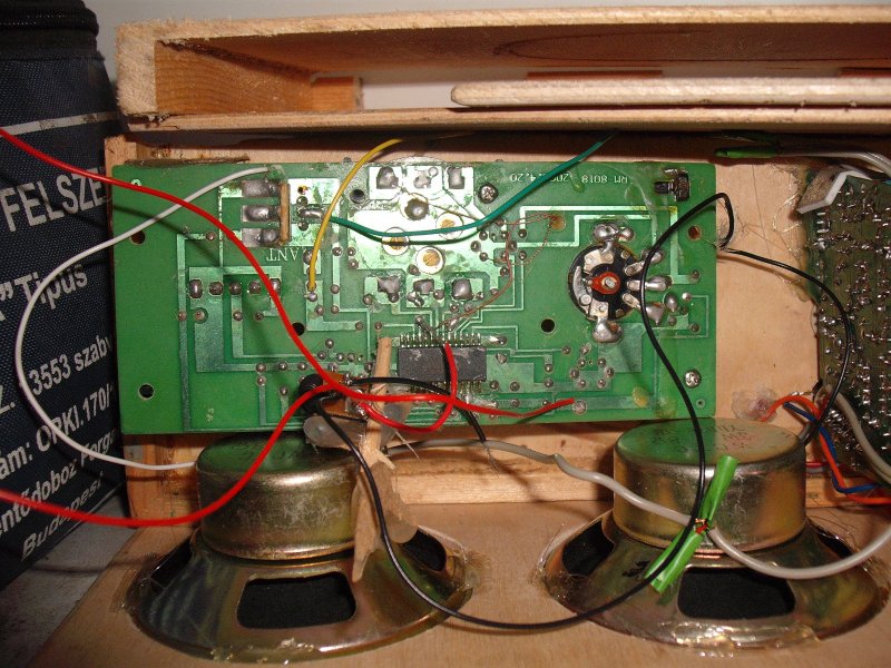

Tudna nekem valki segíteni olyanban, hogy egy rádiót átépítettem egy másik dobozba, de leszakadt a negatív kábel, és nem találom honnan. Az alaplapra ez volt írva: "Rm-8018 2000.4.20 és ANT" és végül egy kép az alaplap hátuljáról . Hova forrasszam vissza a kábelt? ![]()
Szerintem a hang out negatívjára jó.
képek
Szerintem ide forraszd.
Szerintem a kapcsolós poti másik felire, különben nem tudod kikapcsolni.
A kapcsolóval a + ágat szokták megszakítani. Itt a - vezeték helyét keressük.
Nem mindíg. Elvileg mindegy, előfordul mindkét megoldás hordozható rádióknál.
köszönöm a sok válasz, légysz i egy "x"-et tegyél ahova tegyem mert sok cin van ott mindenhol
Na de ha oda köti, akkor majd hogy kapcsolja ki? Efcsabi ötlete a jó, de a kapcsoló másik végére kellene kötni, hogy ki is lehessen kapcsolni.

Az összes lehetőséget kipróbáltam,de mindenhogy csak sisterget , a hangfal - vezetékére rárakás volt a lagjobb,de akkor nem lehetett kikapcsolni
Valóban a negatívat szakítja a kapcsoló. A jelzett helyre tedd a - vezetéket. Az IC típusa: CXA1691M
