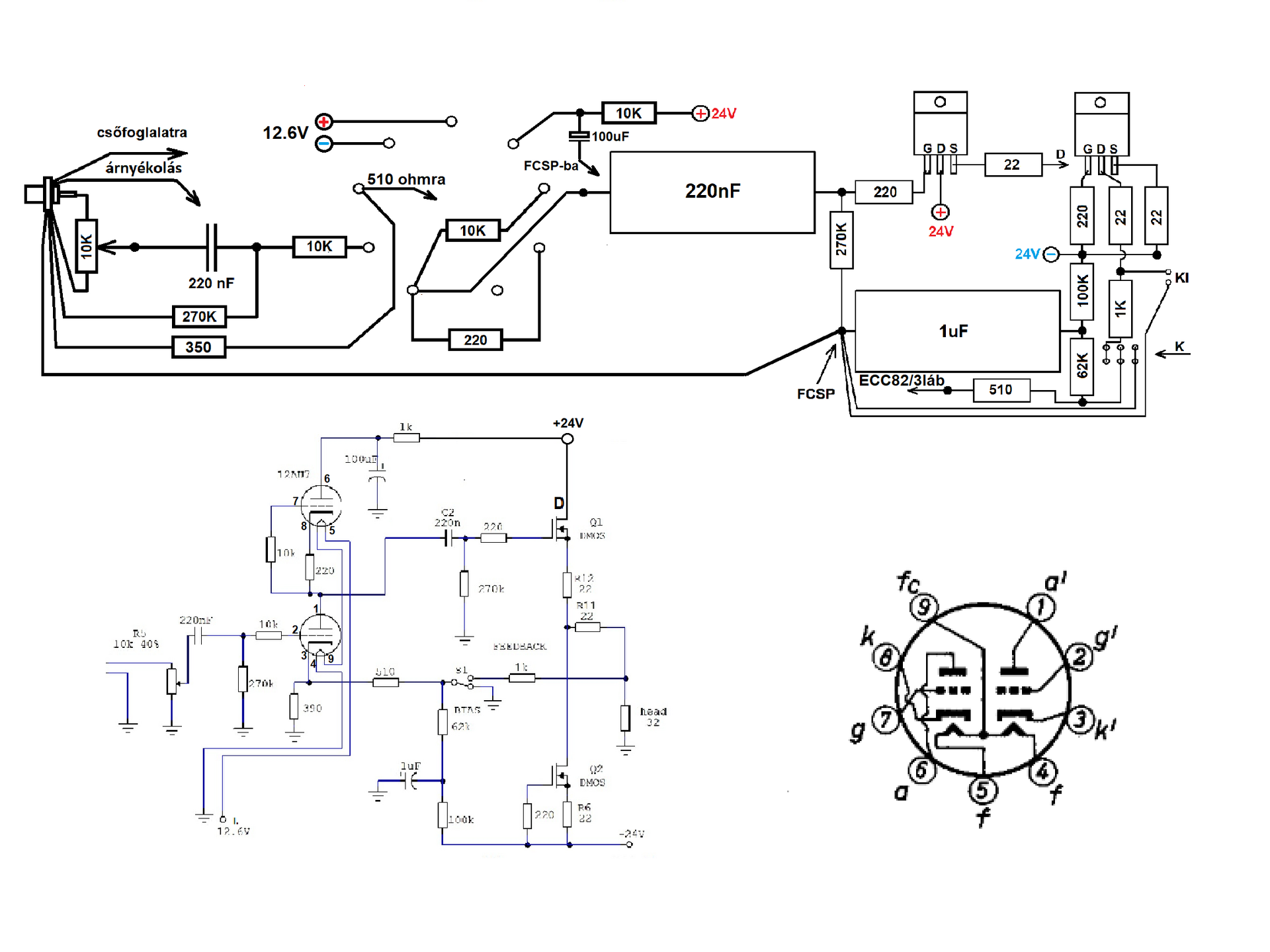

Érzelmi hullámzások között, de elhatároztam, hogy elbontom az utolsó KT-mat az EVAmp-ot. Előtte a FH6-TB300-ME járt így az EVAmp miatt. Ennek oka a lakás szűkössége, meg a benne lévő alkatrészek felesleges veszteglése. Úgy néz ki, hogy a közeljövőben jó lenne a Jantzen Silver Gold becsatoló belőle a készítés alatt lévő V-MOS FET hibrid álomhoz. Így is van dobozban két KT féle FH4, egy Canamp, amit még át kellene majd építenem +-24V-ra, ha már kedves mentoromat megkértem a rajzmódosításra, meg UK-ból már megvettem a végtranyókat hozzá. Szóval három elég utánam, a Canamp, a hibrid (az egyetlen kondis kicsatolós), és a most nagy elvárásokkal készülő V-MOS FET hibrid.
Ha mindenáron szándékodban áll a cső+DMOS hibrid házasítás, akkor egy ilyet tudok ajánlani. Hangsúlyozom DMOS, és nem VMOS. A VMOS az más, ne is engedd hogy félrevezessenek.
Mivel felmerült a kimenet direkt csatolása, csakis stabil kompenzált önbeálló áramkör jöhet számításba. DMOS kimeneti tranzisztor áramgenerátoraként csakis ugyanolyan DMOS elemet tudok ajánlani, mivel ezek együtt változtatják a paramétereiket, így nem fog elmászni a kimeneti nulla Volt. Az alsó trióda katódkörében történt egy kis változtatás, hogy visszacsatolás igény esetén ne legyen DC a kapcsolón, ne kattanjon. Lehetett volna kondenzátoros leválasztás, de mivel ragaszkodsz a drága kondenzátorokhoz, így inkább ezt a megoldást láttam kedvezőbbnek. A csövek fűtése most nem aktív része a kapcsolásnak, így azt külön kell megoldani.

Persze én is, mikor jobbat nem tudtam, előre elkészítettem a tápok tervét... De hol van ez még. Mondjuk lehet tervezgetni... Van egy kis problémám, úgy emlékszem, hogy a bontásra ítélt EVAmp-ban Jantzen Silver Gold csak 100nF-os, mint leendő becsatoló a cső előtt.
Látom módosítások kellenek feszültségben...
Én ragaszkodnék a külön tápoláshoz (előfok, végfok). Közben elkészültek a teflonlapok. A hozzászólás módosítva: Jan 14, 2026
Az előfok 350uA fogyasztású, a fűtés az igazi nagyágyú. Mivel szigetelt a fűtőszál, lehet közös fűtőtrafó is. 6,3V 0,6A, vagy 12,6V 0,3A, esetleg egyetlen 25,2V 150mA.
Az előző hibridrajzod szerinti lesz a táp, de ezúttal mivel nem a FET lesz a feszültségosztó, hanem egy hűtött ellenállás a stabba. Lényegében hasonló elv szerint gondoltam, vagyis a poti a stabba a 12.6 voltot állítja be, ezért nem pont 24 volt kerül a csőre.

Idézet: „Ha mindenáron szándékodban áll a cső+DMOS hibrid házasítás, akkor egy ilyet tudok ajánlani.” Ennek okát még az elején leírtam. Így elmondhatom: IGEN. Az igaz, hogy tunerman ihlette a dolgot, és természetesen azt is megépítem, mivel érdekel a hangja, de amit Te közöltél a végső elképzelésem szerint, azt nagyra értékelem, mivel tapasztalataim szerint igen hasznos a kapcsolható visszacsatolás. Eddig a hibridnél lenyeltem, ha a felvétel túllőte a képességeit, mivel igen kellemes volt az eredeti tulajdonsága. Az új (házasított) kapcsolásban valószínűleg tágabb minőségi lehetőség nyílik a felvételek milyenségének követésére. Így rögvest rávettem magamat az általad kínált lehetőségre. Végül is a cső eredeti tápja csak a 12,6V-ot adja majd külön. A többi a +-24 voltról megy majd. Mivel megkoptak képességeim mindent jegyzetelnem kell. Ezért olyan az elvi elképzelésem jegyzéke, amilyen. Jöhet a konkrét szerelési rajz elkészítése... Ha találnál korrekciós észrevételt, megköszönöm! Crossfeed, xfeedNapokban hallgattam meg egy tök közönséges kapcsolást, lényegében NE5532+komplementer emitterkövető BD139/140 semmi extra, filléres alkatrészek DC csatolás, de annak olyan akusztikai tere volt, hogy az én OPA1612+BUF634-em (ami sztereóban 2x drágább, mint a fenti erősítő táppal együtt...) oda vissza verte, pontosságban azért elmaradt egy picit. Amikor felvettem a fejhallgatót olyan volt, mintha nem is lenne a fejemen, full transzparens érzet, a hangoknak tökéletes mélysége, iránya van, mint aki élőben vesz részt a színpad előtt, nem gondoltam volna, hogy a saját fejhallgatóm ilyenre képes.Jött a válasz, hogy az erősítő crossfeedet használ a bemeneten, ami annyit tesz, hogy passzív lp filterrel csillapítva késleltetve átkeveri a jobb csatorna jelét a balba és fordítva így szimulálva a természetes hangzást. Azt olvastam, hogy a zenéket meg bármilyen műsort nem fejhallgatós használatra keverik, hanem hangszórókra, amikor hallgatjuk a zenét hangszórón keresztül ugye a jobb oldal hangjait a bal fülünk is érzékeli, meg fordítva is. Fejhallgatónál ez leszűkül, mert ott van a fejünk útban és hosszú távon fárasztó érzetet adhat, jobban dolgozik az agyunk. Az a jó, hogy a filter bármilyen erősítőre implementálható akár passzív akár aktív egységként, passzívnak az egyszerűsége ellenére van egy kis ára, mert csillapít valamennyit a hasznos jelen. Nekem annyira megtetszett ez a hangzás, hogy crossfeed nélkül én már el sem tudom képzelni a fejhallgatót, így neki is álltam elkészíteni a saját verziómat, IC foglalat jó erre, abban könnyen cserélgethetők az RC elemek. Az említett erősítő Meier-féle szűrőt használ, az eredeti pedig Linkwitz-féle. Véleményetekre lennék még kíváncsi, mert azok mindig megoszlanak. Használ esetleg valaki ilyet? Topic keresőben kulcsszóra nem találtam bejegyzést erre vonatkozóan. |
