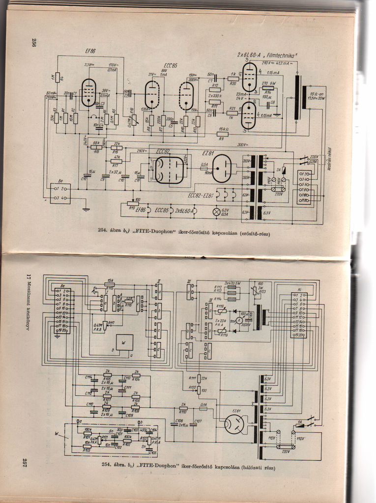

Csillagpont a kondik lábánál van. Odavan húzva minden. A rajzon is ottvan testen a közepelőpoti. Lehet nagyobblesz a brummom, mint hallatszódna?..

Ami rajzokat próbáltam kiraktam képnek. Azoknál csendbevolt az egész EF. Fész aztmondja nemjóvolt a beállítása. Hogy haladjak tovább.. Fész írt egy megoldást ami nálavolt. Azis csendes volt. Mit tudok még azokon állítani?

Ígyvan kötve... Rajzra nézzmár rá, én ígylátom. ..
Vagycsak R6 ot kössem fel 221V ra 100R el? A hozzászólás módosítva: Aug 4, 2015
Legutobbi rajzodon katod foldon van, en ezt lattam es nem triodaba kotott EF.

Rajza. Bekötöm ismét. Ő aztmondta, hogy beállítás kérdése, hogy halk. MIt tudok rajta állítani? Bekötöm.. A hozzászólás módosítva: Aug 4, 2015
Figyelj csak.A rajzon szereplő EF86 katódellenállat és kondér jó.Ha túl "nagy" az anódellenállás,nem fog "félvezetni" a cső és ezért halk.Érted?Korábban írtam,hogy nézz meg egy cső adatlapot,mondjuk ezt:EF86 datasheet
3.oldal,trióda bekötés üzemi értékei,ha ezek a feszek beállnak szólnia kell mint az állat ![]() Tegyél mondjuk egy 100K-s trimmert az anódellenállat helyére (R15) és mérd az áramot ![]() A hozzászólás módosítva: Aug 4, 2015
