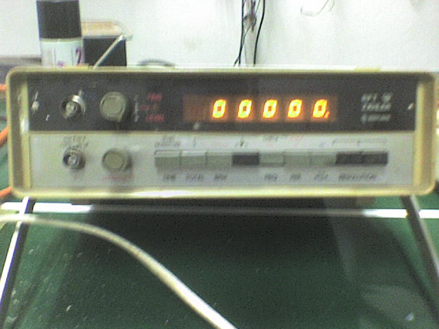

Magyarul van két multimétered. Abból elég egy is. A frekimérődet ki kellene bővíteni egy előoszóval (legalább) hogy min 110 MHz -et is mérni tudja, (különben indiferens) és elég érzékeny legyen. A 110 MHz -et jó ha 100 Hz pontossággal mérje.
A multiméteredhez készíthetnél egy diódás RF mérőfejet.

Tetszenek a megoldásaid de sem a freki osztást nem tudom hogyan csináljam, sem az RF mérőfejet! De ha leírod vagy esetleg lerajzolod akkor megcsinálom! Ez a frekimérőm! Elég régi vas de még működik!

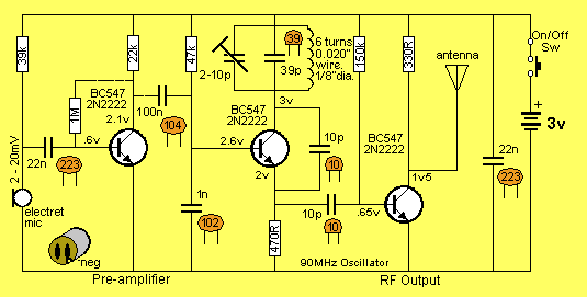

Én nem pont ezt a kapcsolást építettem meg, egy kicsit módos ított változatát, alap esetben olyan 200m távolságot mértem, de terepviszonyoktól függ. A továbbfejlesztett változatban már 4 tranzisztor dolgozott, ezzel megvolt a 6-700 m is. Egy autórádió antenna nélkül is befogta több mint 20m-ről..., szóval elég nagy teljesítményű lett.
A tekercsektől pedig nem kell félni, nem nehéz megcsinálni, nekem 1.re ment az áramkör. A tekercseket én úgy csináltam, hogy a leírásban szereplő keresztmetszetű fúrót kerestem, leszedtem a drótról a szigetelést és csak egyszerűen egymás mellé tekertem a meneteket (annak is benne kell lennie a leírásban) Tápfesznek én 9V - 12V ot használtam, de azért óvatosan, mert ezek a BC547-esek csak 100mA-t tudnak robbanás nélkül vezérelni. A tekercs adatai: 5 menet 5mm-s átmérőre 0,5-ös huzalból
Bc547 és társai nem Fm.adónak való,+rövid hullámra sem ok.A katalogus adatok áram/fesz.g nem sokat érnek a gyakorlatban.

Az a helyzet, hogy EZT építettem meg először és utánna még hozzáadtam még 1 tranzisztort a végére, így egy kicsit nagyobb volt a kimenő telljesítmény, de több probléma is volt az adóval:
1, AM modulációt végzett és nem FM-ben dolgozott (ez nem is olyan nagy baj) 2. A frekvencia NAGYON könnyen elmászott, elég volt az antennát fél méterre megközelíteni és már elhangolódott egy kicsit 3. A bekapcsolást követően olyan fél órával magától elállítódott a freki Abba is hagytam ezt az adó fejlesztését és a kísérletezést is vele. Ha neked jobb minőségű adó kell akkor javaslom Varicap diódával játszadozz! Előny: 1, FM moduláció 2, Hozzáköthető a későbbiekben akár PLL is 3, nehezebben hangolódik, ha jól megépítették Ezek a kapcsolások sem nehezebbek mint a varicap nélküli rajzok. Én is csak most fogok foglalkozni ezekkel, mert eddig nem állt módomban, hogy szerezzek ilyeket. Ha érdekel, hogy mit és hol változtattam az eredeti kapcsoláson, akkor írd meg és akkor megrajzolom a kapcs. rajzot hozzá!

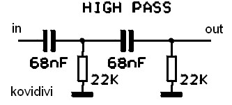

Figyelmedbe ajánlom EZT a kapcsolást. Nem építettem meg, de jónak tűnik. Esetleg még van ezen kívül még 2 nagyobb telljesítményű kapcsolás is ezen az oldalon, ajánlom ezek közül válogass. Már egy ilyen 400mW-os adó képes áthidalni egy ekkora távot, vagy ha még kell egy kis + hatótáv akkor rakhatsz antennának akár dipólt is!
Na gondolkodtam egy kicsit, és arra jutottam, hogy ezt a kapcsolást fogom megépíteni. Nem tudom miért, de nekem ez tűnik szimpatikusnak. De még pár kérdésem lenne, főleg Kovidivihez, mert ő építette meg ezt a kapcsolást. De még ha valaki más megépítette ő is válaszolhat. -Hány voltról üzemelteted? Ha nagyobb feszültséget adsz neki, nő a hatótáv? Mekkora feszültséggel üzemel a legjobban? -Jobbra lent az a kondi biztos, hogy 10 nF-os? Néztem az ehhez a hozzászóláshoz tartozó képet, de nem tudtam beazonosítani minden kondenzátort. A rajzon csak ha jól látom 2 elkó, van, a képeden pedig 4.-Írtad valahol, hogy kellene hozzá ez a „high pass filter”, mert azelőtt csak kb 40 %-os hangerőig lehetett „felmenni”, de így még 90 %-on is bírja. Ezt akkor megépítsem az elejére? -Valaki írta, hogy a BC547 típus kevésbé alkalmas fm adó áramkörbe. De te szerintem ezzel építetted. Vagy mit használjak helyette? Na azt hiszem a többi már nagyjából tiszta. Előre is köszi!

Azt a szűrőt azért szerintem beépítem, ezt írtad: "...mp4 lejátszó 90%-on torzítás mentesen kihajtja teljesen (előtte max. 40%-ig lehetett felhangosítani az mp4-et,mert utána már torzított az Adó)" Gyimate, ha megépítetted ezt az "FM Adó 4-et", milyen a jobb alsó kondi? 10 nf v. 10 uF? Köszi minden eddigi segítséget! Üdv!
